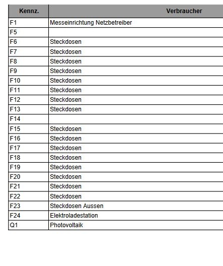

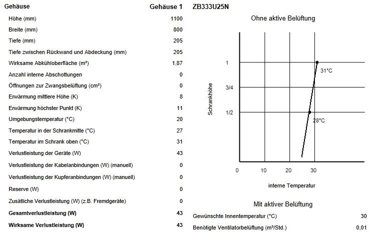

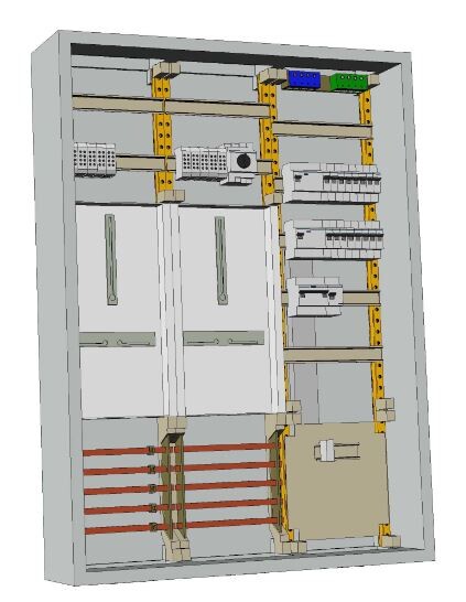

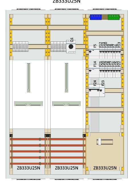

Wilhelm2022
13.02.22 20:31
Danke für Eure Antwort. Nein, Internet ist nicht dabei....nur der Zählerschrank.
Ich habe mal im Anhang den Schrank und die Konfigutation beigefügt. Reicht das an Infos?
Danke für Eure Zeit und Hilfe, Grüße
Elektrischer Verteilerkasten im Schrank mit Sicherungen und Beschriftungen ZB333U25N
Tabelle der Kennziffern F1–Q1 mit Verbrauchern wie Steckdosen, Außensteckdosen, Ladestation, PV.
Technisches Gehäuse-Datenblatt mit Maßen 1100x800x205 mm und Diagramm zur Belüftung.
Elektrischer Verteilerschrank mit Sicherungen, Busbars und weiteren Komponenten.
RotorMotor
13.02.22 21:20
Hmm, sieht erstmal recht standard aus, aber warum zwei Zählerplätze?
Und was für Leistungen sind noch dabei?
Wilhelm2022
13.02.22 22:02
kann es sein, dass es wegen der Photovoltaikanlage ist? Der zählt ja quasi wieviel verbraucht wird und wieviel eingespeist wird.
Diese Leistungen sind inklusive:
Inkl. Montage und Leitungsverlängerung vom alten Zähler.
Zählerarbeiten inkl.
Anschließen und verdrahten der Abgänge,
Prüfung nach VDE inkl. Dokumentation,
Verplomben der Anlage
Prüfung inkl.
Prüfung der bauseitigen Elektroinstallation,
Ausstellen des Prüfprotokoll
Grüße
