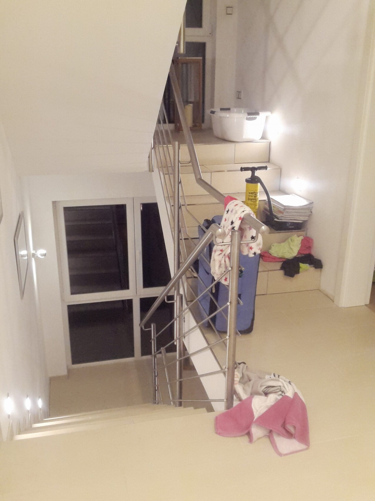

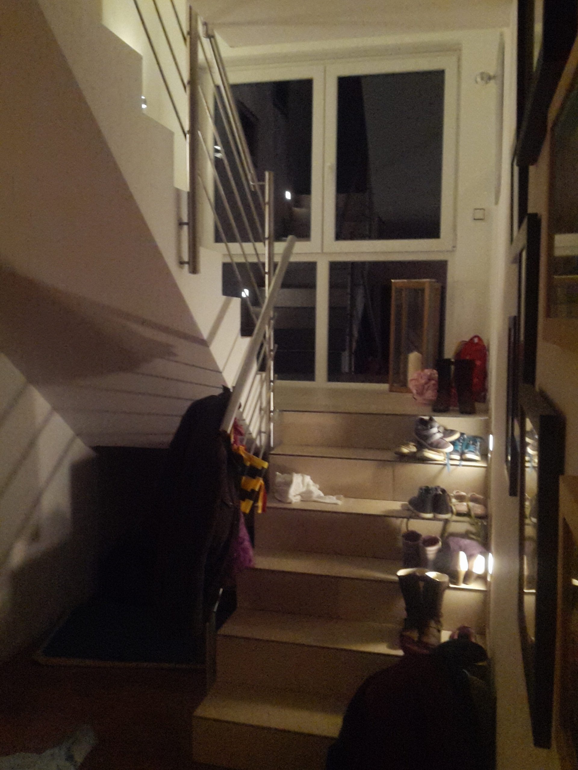

wer von Euch hat eine Podesttreppe aus Beton mit Holzbelag oder Fliesen.
Wir fragen uns gerade wie wir das Geländer machen und den Belag.
Edelstahlgeländer oder Brüstung gemauert.
Bilder wären super

Moderne Treppe mit Edelstahlgeländer, Wäschekorb und Kleidung im Flur eines Hauses
Moderne Treppe im Eingangsbereich mit Metallgeländer, Schuhen und Beleuchtung

Das ist günstig - bin mir noch unschlüssig, was wir machen...nur Edelstahl oder Edelstahl mit Glas? Podesttreppe vom KG ins EG...

Irgendwie wollten die Fotos nicht so, wie ich es wollte...

Super danke Dir für die Fotos. Weißt du wie breit eure Treppe ist ? Denke 1 m Lauf und der Steg würde mich interessieren, also zwischen den Laufflächen wo das Geländer sitzt.

Treppenbreite ein Meter, Auftritt 26 cm, Stufenhöhe 18 cm, 11 cm Steg zwischen den Laufflächen.
