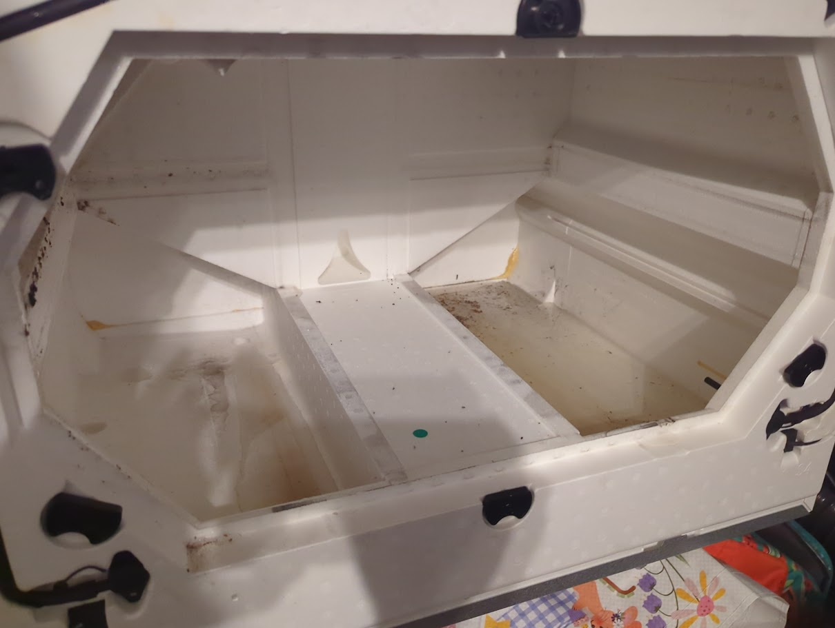

Es geht um eine Pluggit Avent P310. Die Anlage läuft seit rund fünf Jahren völlig problemlos. Jetzt ist zum ersten Mal Wasser im Gerät aufgetreten, der FI ist dabei auch ausgelöst. Das Wasser stand unten im Gerät unter dem Wärmetauscher, und der Bereich des Außenluftfilters war deutlich nass.

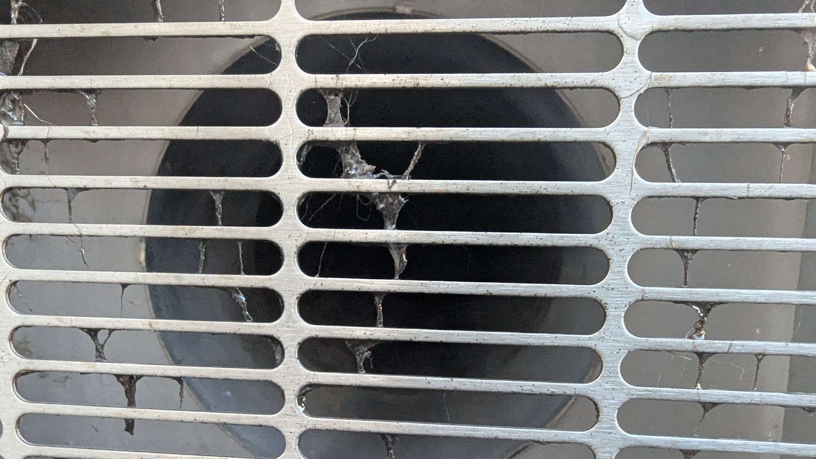

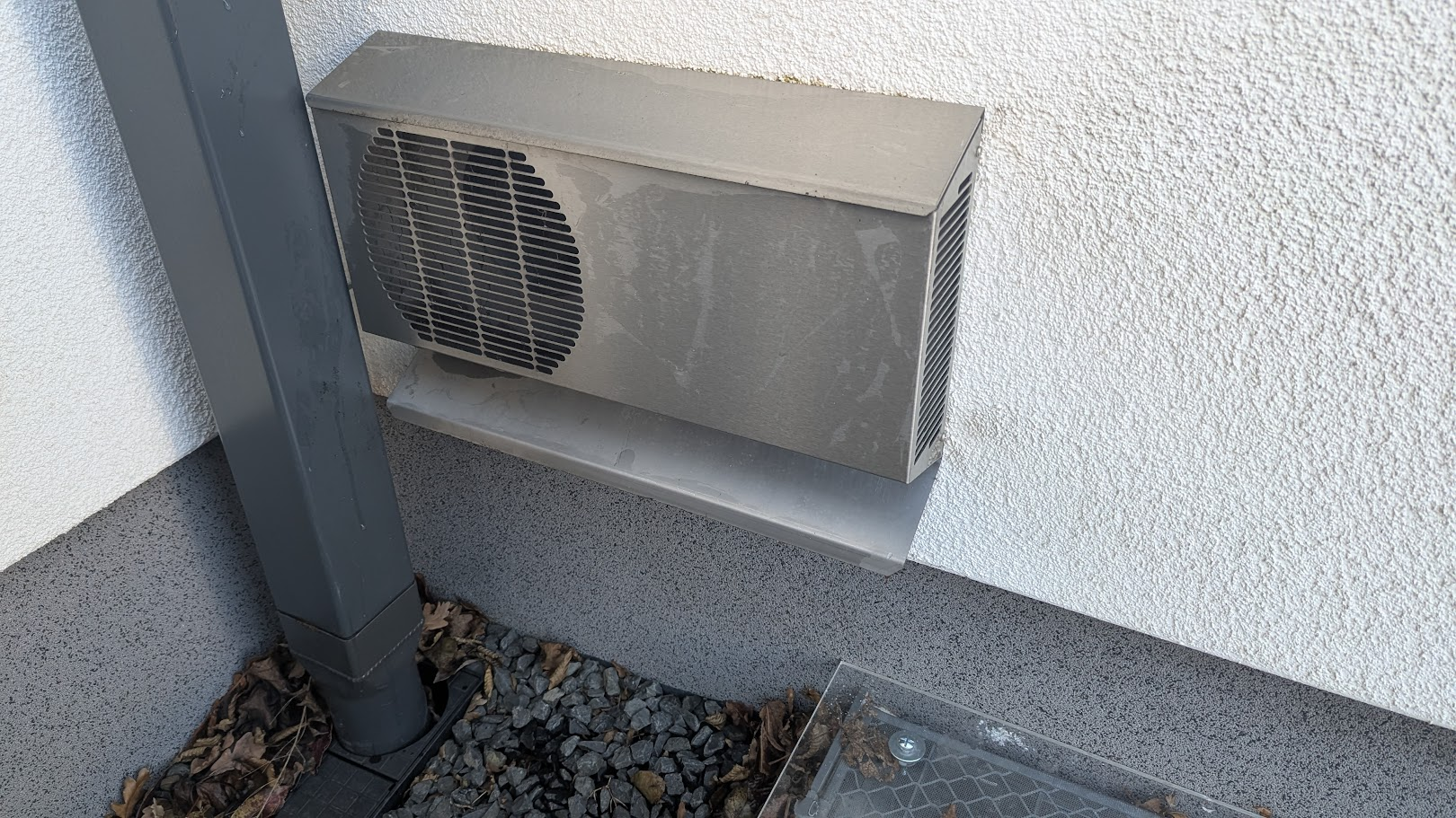

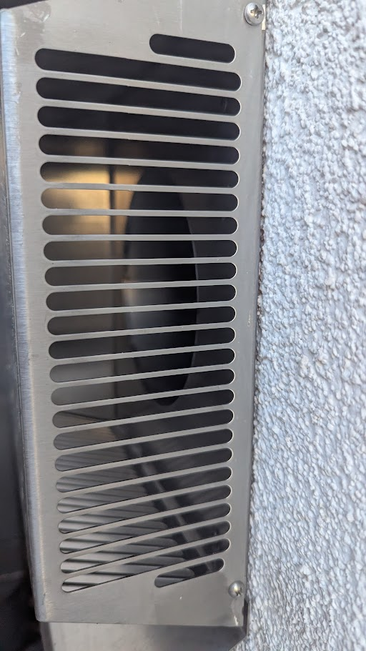

Die Außenhaube beziehungsweise Außenansaugung sieht für mich unverändert und ganz normal aus. Es ist nichts offensichtlich beschädigt oder anders als sonst. An dem Tag hat es allerdings schon relativ schräg genau in Richtung der Außenansaugung geregnet, daher könnte grundsätzlich Wasser von außen eingedrungen sein. Was mich nur wundert, ist die Menge.

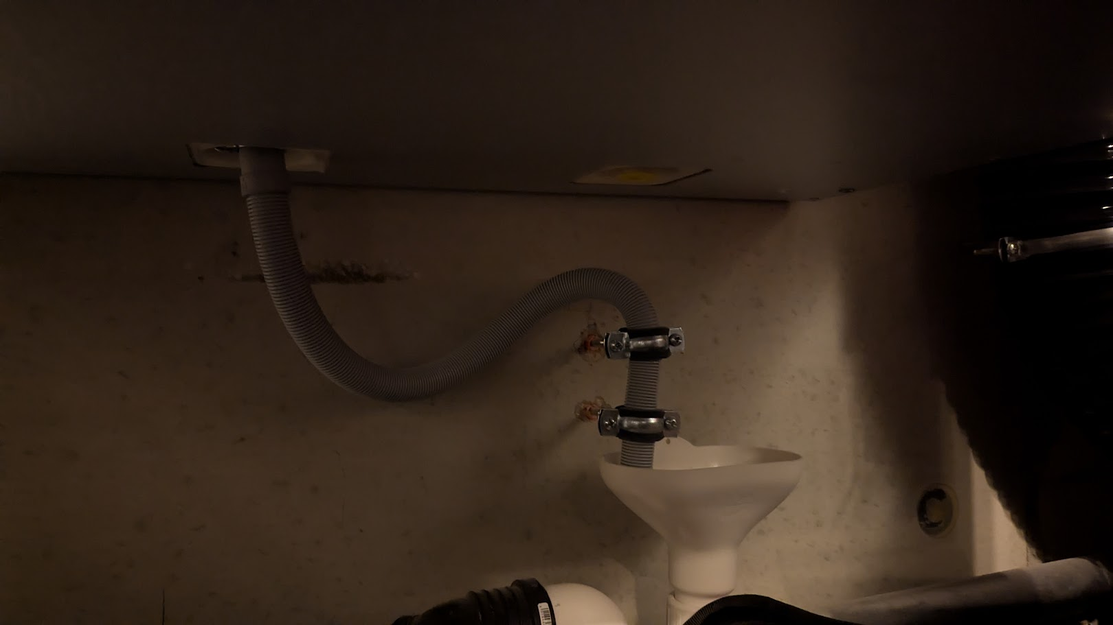

Es ist bei meiner Anlage nur ein Schlauch angeschlossen. Nach allem, was ich bisher herausgefunden habe, scheint ein einzelner Kondensatschlauch grundsätzlich normal zu sein. Das Wasser stand bei mir aber auch auf der anderen Seite, also in dem Bereich, wo kein Schlauch sitzt.
Deshalb die Frage:
Wäre es sinnvoll, auf der anderen Seite testweise ebenfalls einen Ablaufschlauch anzuschließen, damit dort eventuell stehendes Wasser künftig auch ablaufen kann? Oder wäre das eher keine gute Idee, weil Wasser dort konstruktiv eigentlich gar nicht hingelangen sollte?
Mit einem Kollegen hatte ich noch die Überlegung, ob vielleicht ein kleiner Riss oder eine Undichtigkeit zwischen zwei Kammern bestehen könnte und das Wasser dadurch auf die andere Seite gelangt. Das halte ich im Moment aber eher für unwahrscheinlich.
Hat jemand noch eine Idee, was ich prüfen sollte oder ob so ein zusätzlicher Schlauch überhaupt sinnvoll wäre?

Bei der Avent P310 ist es tatsächlich so, dass in der Regel nur ein Kondensatablauf aktiv genutzt wird, der zweite Anschluss ist oft nur optional je nach Einbaulage. Wenn links dein Siphon sitzt, passt das grundsätzlich. Die Frage ist eher, ob der noch frei ist oder sich über die Jahre zugesetzt hat, 5Jahre ohne Reinigung sind jetzt nicht gerade wenig.
Was mich stutzig macht, ist der Bereich Außenluftfilter, der wird nur nass, wenn Wasser über die Ansaugung reinkommt oder sich Kondensat falsch verteilt. Hast du dir die Außenhaube mal angeschaut, ob da evtl. Regen direkt reinpeitscht oder die Tropfkante fehlt? Oder sitzt das Ansaugrohr leicht mit Gefälle Richtung Gerät, was so ein klassischer, gern übersehener Fehler ist.

Wo der Schlauch ist an der rechten Seite läuft es ja ab, da ist ja kein Problem, das ist an der rechten Seite wo es keinen Schlauch gibt.
Dann werde ich wohl den Techniker rufen müssen...
