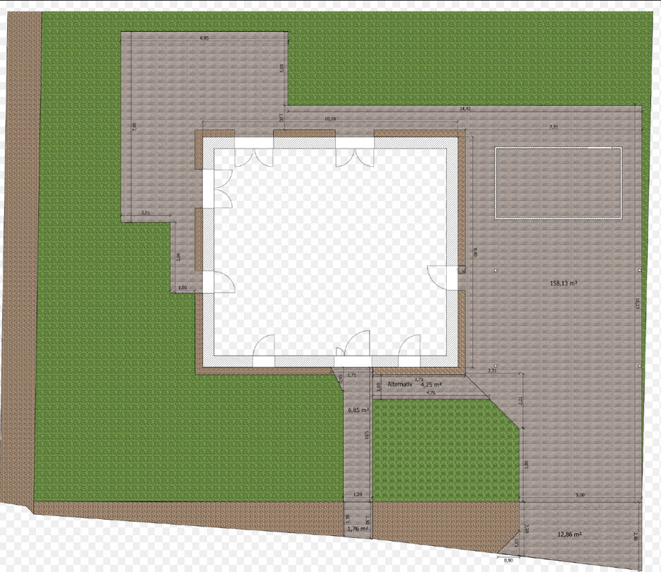

Wir haben ziemlich genau dieselbe Ausrichtung und es so gelöst. Grundstück geht im Norden noch weiter. Östlich vom Haus ein Doppelcarport mit Abstellraum.
Grundriss eines Gebäudes mit umlaufender Terrasse Gartenflächen, Wegen und rechteckigem Pool rechts.
