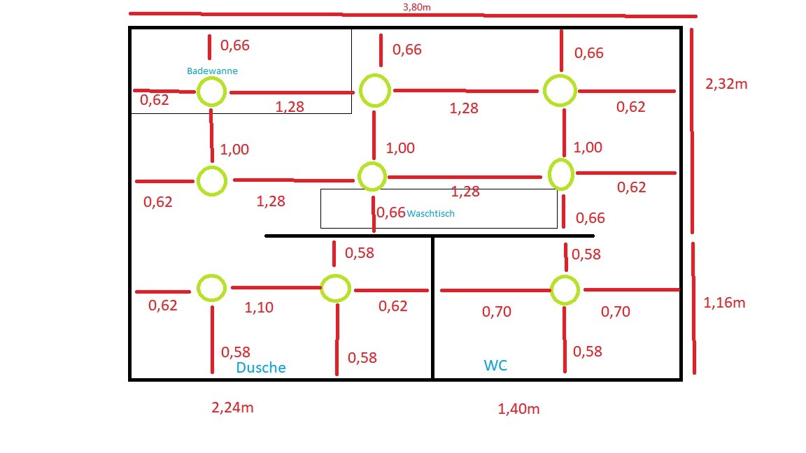

ich muss diese Woche die Planung unseres Einbaustrahler im Neubau abschließen. Überall ist abgehängte Gipskartondecke. Ich weiß, dass man das alles mit Abstrahlwinklel usw. berechnen kann, hierfür fehlt mir allerdings die Zeit. Deshalb habe ich mich an den Leitsatz "doppelter Abstand zwischen den Spots als zur Wand" gehalten und geschauht, dass man mit der Anzahl der Spots den Raum ordentlich ausleuchten kann (Flur 100 Lumen, Wohnen 200, Bad 300 L/qm²).
Könnt ihr bitte mal drüber schauen ob euch irgendwas auffällt, auch im Hinblick auf die Maße? Die Anhänge sind teilweise sehr einfach dargestellt aber ich denke es ist alles verständlich.

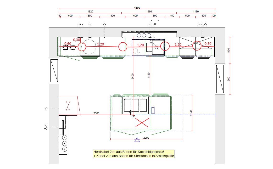

Küche:
Spots direkt über der Arbeitsplatte um Schattenwurf durch Personen zu vermeiden. An die Insel kommen wahrscheinlich 3 Pendelleuchten. Hier ist die Frage ob die Beleuchtung ausreicht oder ich extra Spots für den Gang zwischen Küchenzeile und Insel benötige?
Bad als T-Lösung
Die Spotreihe in Dusche und WC dürfte klar sein. Hier ist die Frage ob nicht sogar eine Reihe Spots im Bereich Waschtisch und Badewanne reichen?

Generell ist zu überlegen ob du im Bad so eine gleichmäßige Ausleuchtung benötigst. Die ganze Decke mit Sports gerastert sieht nicht wirklich gut aus.
Welche IP haben die Spots wenn du sie auch in der Dusche/Bad einsetzen möchtest?
Nenn doch mal das Modell der Spots. Der Volumenstrom kann bei 8Watt sehr unterschiedlich sein.
Ohne es nachgerechnet zu haben würde ich behaupten dass du im Bad keine 300L/m2 erreichst. Abstrahlwinkel 35° ist eher schon schmal.
