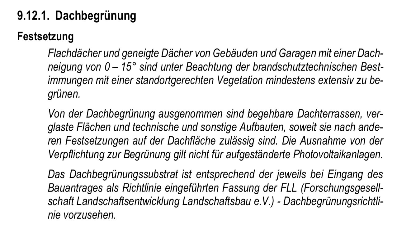

In den Anforderungen zur Dachbegrünung steht folgendes geschrieben.
Dokumentenseite zur Dachbegrünung mit Festsetzung und Ausnahmen.
„Von der Dachbegrünung ausgenommen sind begehbare Dachterrassen, verglaste Flächen und technische und sonstige Aufbauten…“
Hierzu ergeben sich mir einige Fragen. Vielleicht ja auch völliger Schwachsinn aber ich bin Laie auf diesem Gebiet. 🙂

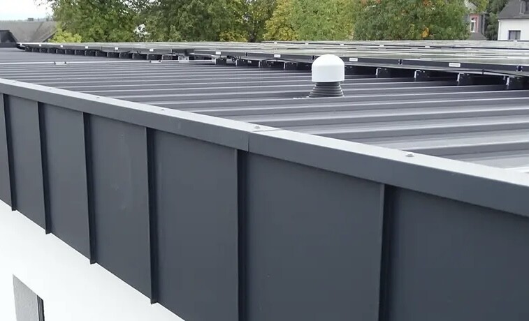

Ist es möglich eine Garage als Flachdach mit einem Stehpfalzdach auszustatten ?
Falls ja, welche Dachneigung müsste sich dann hier einstellen ? Ebenfalls 2 % ? Könnte man hierdurch Höhe gewinnen ? Wie sieht es hier zum Thema Abdichtung aus ?
Würde dies dann als „sonstige Aufbauten“ gewertet werden und die Dachbegrünung entfällt.
Hatte das folgende Bild hierzu gesehen.
Graues Flachdach aus Metallpaneelen mit weißem Dachlüfter; Hintergrund mit Bäumen.

Ich glaube es geht hier eher darum, dass du deine Wärmepumpe auf dem Garagendach oder Lichtkuppel nicht übergrünen musst. Eventuell durch eine flache (=nicht aufgeständerte) Photovoltaik. Eine Befreiung unter "sonstiges" durch ein mutwillig unpassendes Dach sehe ich eher nicht. Da sehe ich vorher eine Befreiung durch ein vollverglastes Dach oder ein Pultdach mit 16 Grad Querneigung.
Wie viel Platz hast du denn zwischen Haus und Garage und wie sieht es zum Nachbargrundstück aus? Kann hier eventuell mit einer kniehohen Stützmauer die nötige Höhe nach unten gewonnen werden?

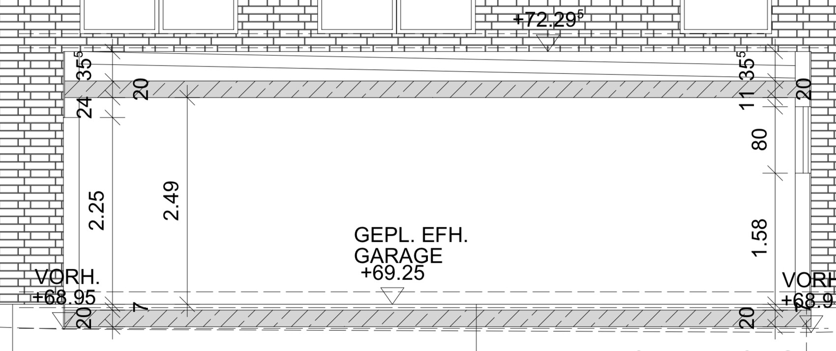

Wir hatten heute einen Termin bei unserer Bearbeiterin ( Bauamt ). Wir dürfen die Garage nun auf Höhe des geplanten Geländes 3,00m hoch errichten.
Die Deckenplatte soll ca. 200 mm stark werden. Für die Dachbegrünung und die Gefälledämmung (2 % Gefälle ) plant unser GU aktuell mit 355 mm.
Nun ergibt bei der angehängten Zeichnung eine um 45 mm zu hohe Garage. Am liebsten würde ich mir nun die 45 mm oben bei der Attika einsparen wollen. Laut GU benötigen wir wohl mindestens 150 mm Luft zwischen der Gefälledämmung und der Oberkante Attika bzgl. der Dachabdichtung. Eine Richtlinie konnte ich allerdings auf Anhieb nicht dazu finden.
Gebe doch einfach der Garage (Boden und Decke) ein Gefälle, d.h. laß´ das Auto mit "Gefälle" parken ...

Verpasse der ganzen Decke ein Gefälle, dann hat das Auto "vorne" nur 2,45 hoch Platz ;-)

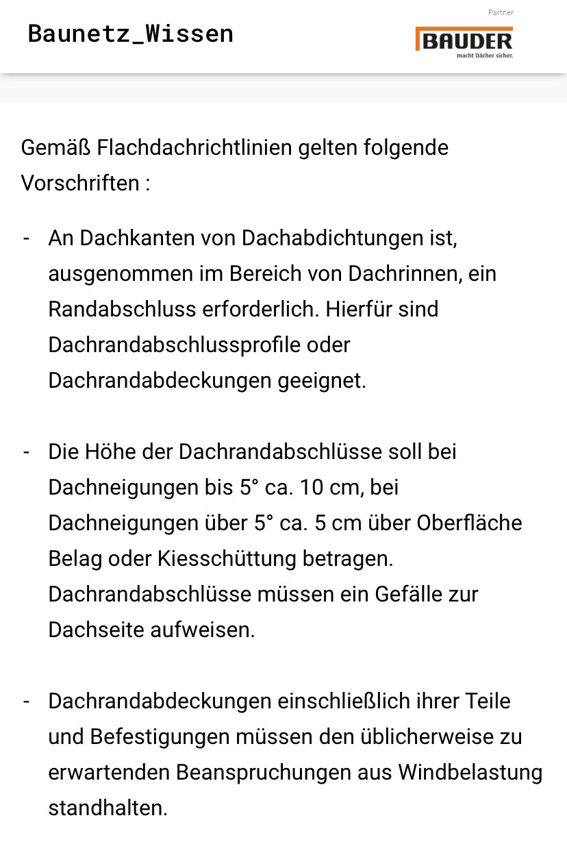

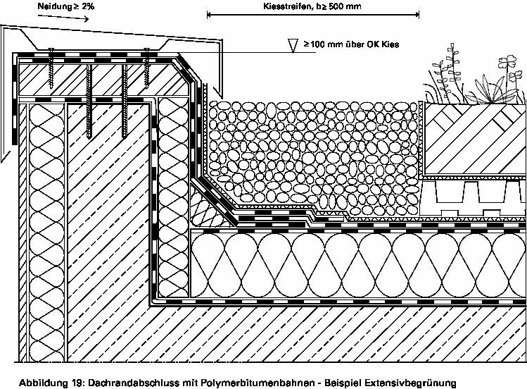

Die angehängten „Vorschriften“ gemäß Flachdachrichtlinien habe ich im Internet gefunden.
Dann wiederum finde ich im Netz Bilder, wo das Kiesbett, bzw. die Dachbegrünung nahezu flächenbündig zur Attika verbaut wurde.Hat hier jemand schon Erfahrungen sammeln können ?
Deutsche Baunetz_Wissen-Seite: Flachdachrichtlinien, Stichpunkte zu Dachkanten.
Querschnitt Dachrand: Polymerbitumenbahnen, Kies, Drainage und extensivbegrünter Dachgarten
