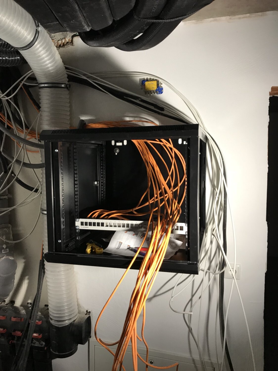

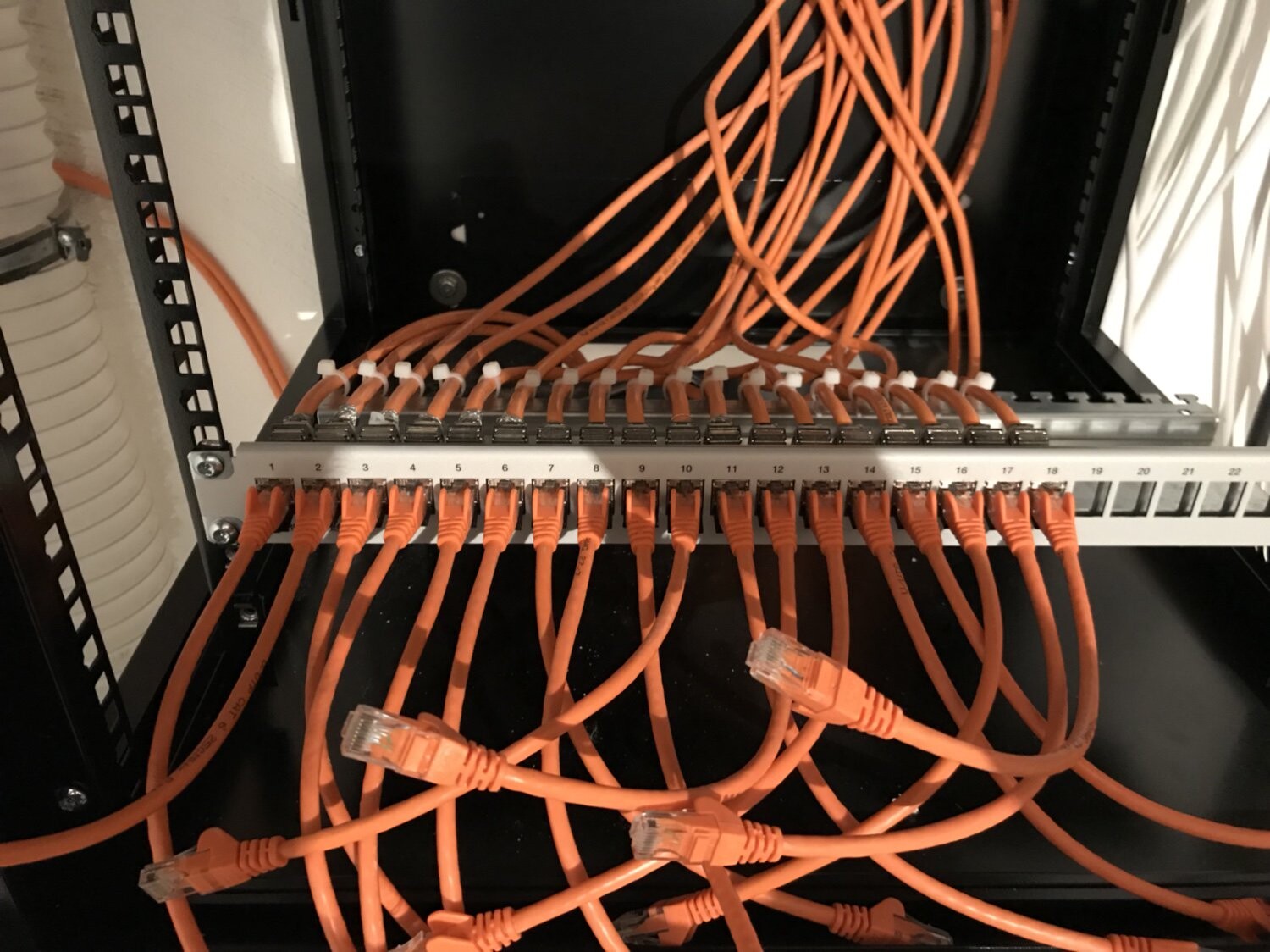

RobsonMKK
09.03.18 21:53
Wir haben einen 9HE Schrank. Tiefe war auch wichtig wegen NAS später.
Ich habe am Panel im Schrank aufgelegt, allerdings kein LSA+ sondern mit Keystone Modulen.
Netzwerk-Schrank mit Patchpanel, orange Kabelbündel, weiße Kabel und Kabelsalat.
Netzwerk-Patchpanel in einem Serverschrank mit vielen orangefarbenen RJ45-Kabeln.
