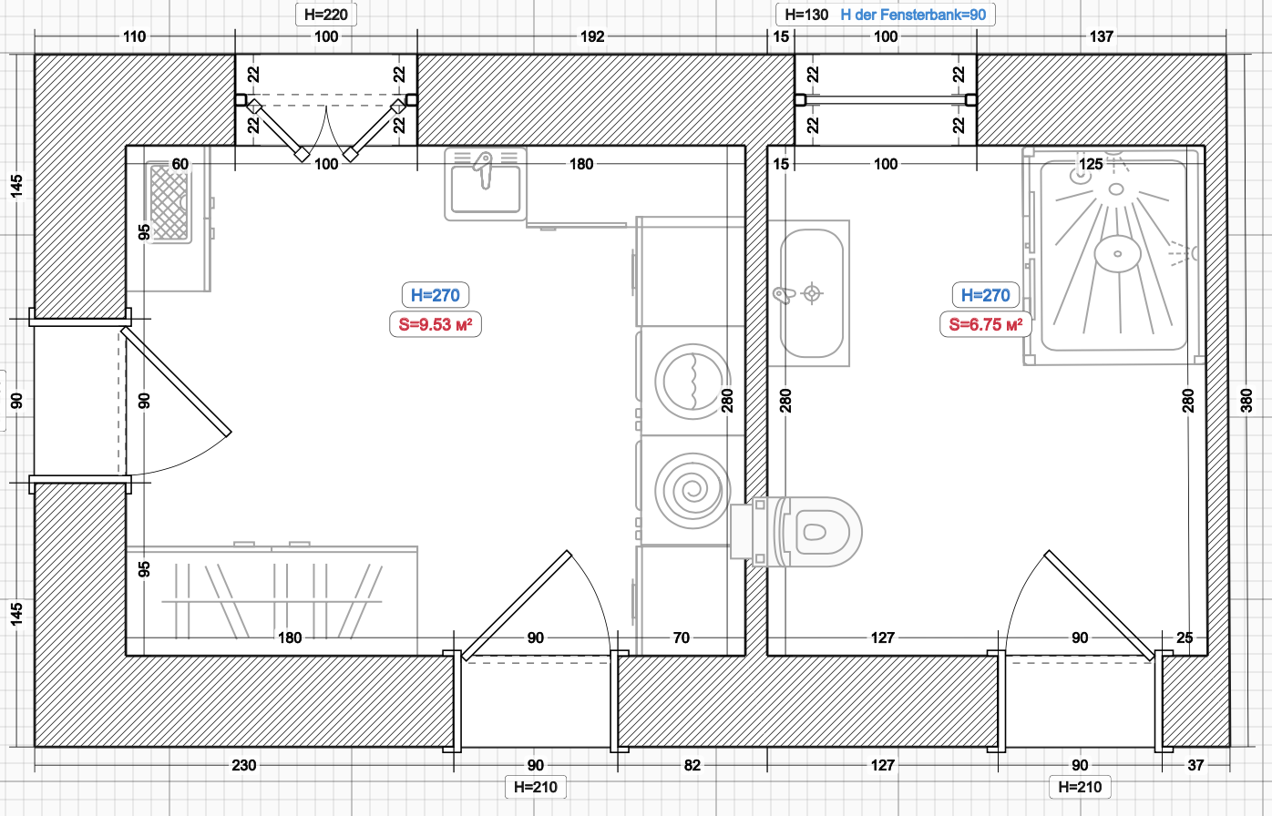

Wir befinden uns gerade mitten in der Planungsphase für unseren Neubau. Im OG entsteht das Hauptbad mit Maßen von ca. 2,8m x 4,5m). Enthalten sollen sein: Doppelwaschtisch (ca. 1,60m), eine Badewanne, gemauerte Walk-In-Dusche sowie ein WC. Fix sind die beiden Fenster mit Brüstungshöhe von 90cm, die Tür kann noch beliebig verschoben werden. Die Außenmauern sind ungefüllte 50er Ziegel.
Nach einigem Hin- und Herprobieren wäre das aktuell unser favorisierter Entwurf. Das Quadrat links oben stellt den Wäscheschacht dar, die beiden Rechtecke rechts Schränke. Der Abstand zwischen Duschwanne (120cm x 100cm) symbolisiert eine 35cm tiefe Sitzbank. Abstand vom WC nach links und rechts jeweils 28cm, Durchgang zur Dusche sind 75cm.
Darunter befindet sich der Hauswirtschaftsraum und das Gästebad.
Wir sind auf der Suche nach Anregungen, Erfahrungswerten, Verbesserungsvorschlägen und am allerwichtigsten Fehlersuche! Danke für eure Erfahrungen!

Ein Fehler - vor allem nach langer Lesenszeit - ist, das darunterliegende Geschoss nur auszugsweise und textlich zu erwähnen. Eine Anregung wäre, das Ungefülltsein der Ziegel nochmals zu überdenken. Vor allem in diesem Kaliber könnte gefüllt sogar eine Nummer kleiner genügen. Man sollte (@ all Newbies !) niemals das Potential des Forums damit verschenken, von seinem Projekt 2. nur ein Fitzelchen zu zeigen und 1. auch das dann noch erst wenn einem selbst ein Punkt auffällt, an dem man eine Zweitmeinung brauchen könnte. Wer weiß, vielleicht sparst Du an Deinem Haus 100k dumme Fehler ein, wenn Du die Möglichkeit rechtzeitiger Änderungen noch nutzen kannst, weil Du die Ratgebenden weitläufiger einbindest.

Optische Details:
In einen Raum zu kommen und nah eine Wand präsentiert zu bekommen, ist nicht fein. Auch nicht das Versetzen von Objekte entgegen zueinander (Wanne/Waschtisch).
Wird der Wäscheschacht hier bedient oder führt der Schacht nur durch den Raum? Wie auch immer: es könnte sein, dass man nicht genug Aktionsradius zum Abtrocken hat, sich ggf ständig an der Kante stößt.
Rechtseitige Schamwand der Toilette wäre hier überflüssig, wenn man, mehrere Personen, den Wäscheschacht regelmäßig bedienen möchte.

da wir bisher lediglich in der Entwurfsplanung sind, wollte ich die ganze Planung noch nicht veröffentlichen - deshalb habe ich nur einen Auszug präsentiert. Habe mal einen ungefähren Auszug der darunterliegenden Räume erstellt, hoffentlich hilft das weiter:
tobiwim
25.01.26 20:40
Der Wäscheschacht würde hier zum Einwurf bedient werden
