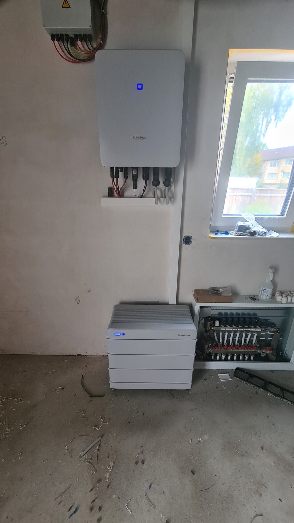

So schauts bei uns aus
Batterie hat 9,6kWh
Breite 625 mm
Höhe 545 mm
Tiefe 330 mm
Ist der Rest schon fix? Warum nicht den ELT-VErteiler direkt über dem Hausanschluss?
Ist das ein Umbau oder ein Neubau?
Das ist ein Neubau und noch nicht fix aber bald. Danke für das Foto. :)

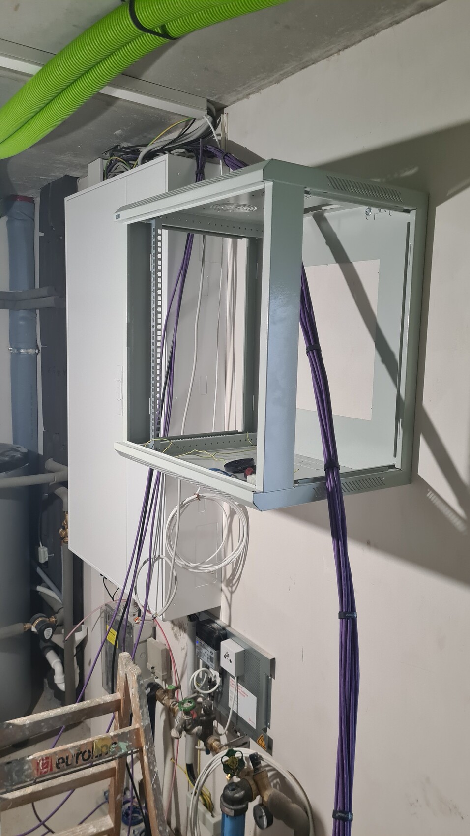

Und so siehts mit 600x600x450mm Netzwerkschrank aus. Der Kabelanschluss und bald noch Glasfaser passen da auch noch hin.
Ich hatte mir auch lange Gedanken gemacht ob und wie das alles passt auf 10qm. Nu ist trotz Wärmepumpe, Pufferspeicher, Lüftung etc. noch nen haufen Platz frei
Danke! Ich denke das sollte dann bei mir auch passen.
Ja, platz ist genug. Mir ging es Hauptsächlich um die Photovoltaikanlage + Speicher + Netzwerkschrank. Da das später Bauseits gemacht wird und ich dann nicht mehr den GU in die Pflicht nehmen kann.

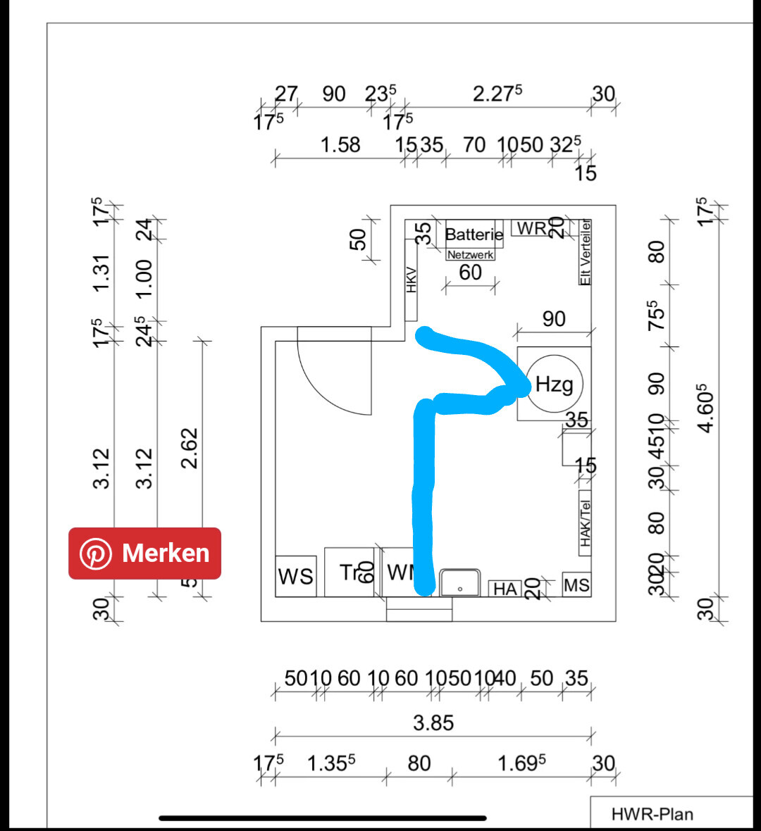

Das sind ja knapp 15m²? Willst du in der Mitte tanzen? Unser HAR ist mit 6m² etwas klein, geb ich zu... vllt 8-10m². Aber doch nicht 15?
Der Hauswirtschaftsraum ist bei uns unten im Keller, ich sehe die 15qm daher überhaupt nicht als Problem.
WilderSueden
WilderSueden
Ich würde mir trotzdem überlegen, einen eher kleinen dedizierten Technikraum zu machen und den Rest einem anderen Raum zuzuschlagen. Du hast halt in der Mitte sehr viel schlecht nutzbare Fläche
Gregor_K
In dem Raum befindet sich auch der Wäscheabwurfschacht. Mit 5 Personen im Haushalt liegt da sicher mal was rum. Aber ja, der Raum ist etwas zur groß.
allstar83
Was du brauchst ist ja Wandfläche. Schon Mal überlegt einfach ne Mauer einzuziehen in der Mitte? Kostet ja nix.
