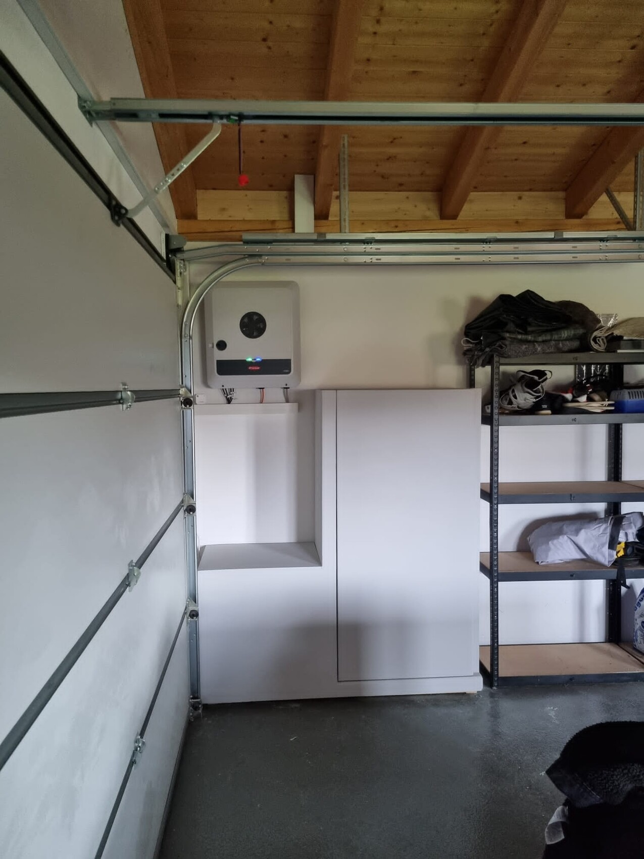

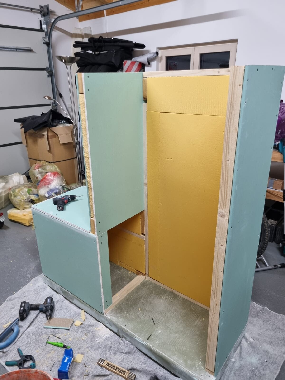

Darum haben wir um unseren selber eine
Art Isolierten schrank gebaut plus den Frostwöchter … unter 5 Grad sollte es so nicht werden in der Garage ….
Er musste in die Garage da die Photovoltaik auch auf der Garage ist ….

Hier ein Foto des Schranks für den Batteriespeicher … Material ist styrodur und gipskarton … links steht ein Frostwächter drin u rechts da kommt der Speicher rein …
