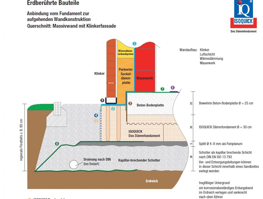

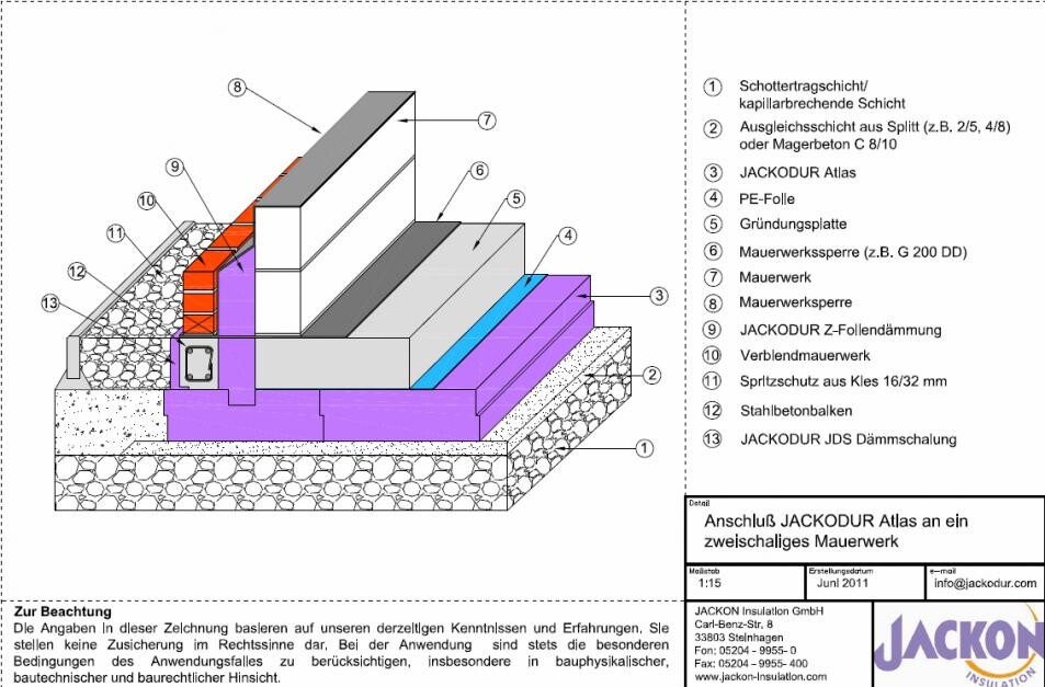

...am liebsten hätte ich Querschnittszeichnungen von dem Aufbau der Perimeterdämmung mit Klinkerfassade. Für mich ist eine Perimeterdämmung eine Vollflächige Dämmung unter der Bodenplatte. Dies ist ja nun laut Aussage meines Planers nicht möglich da die Klinker ja nicht auf der Dämmung liegen kann/ darf. Hat jemand Querschnittszeichnungen wo man den Aufbau sehen kann?

damit das Thema auch vollendet wird gebe ich hier mal ein paar Querschnittszeichungen raus. So habe ich mir das vorgestellt. Schade das einen hier nicht geholfen wird. Vielleicht klappt es ja beim nächsten mal.
Gruß, Fabian dämmung-gebäudehülle-anschluss-detaillierte-zeichnung-mauerwerk.jpg erdberuehrte-bauteile-querschnitt-massivwand-klinkerfassade-daemmfundament.jpg
Querschnitt eines zweischaligen Mauerwerks mit JACKODUR Atlas Dämmung
Querschnitt Erdberührte Bauteile: Fundament, Dämmung, Klinkerfassade, Bodenplatte, Mauerwerk
