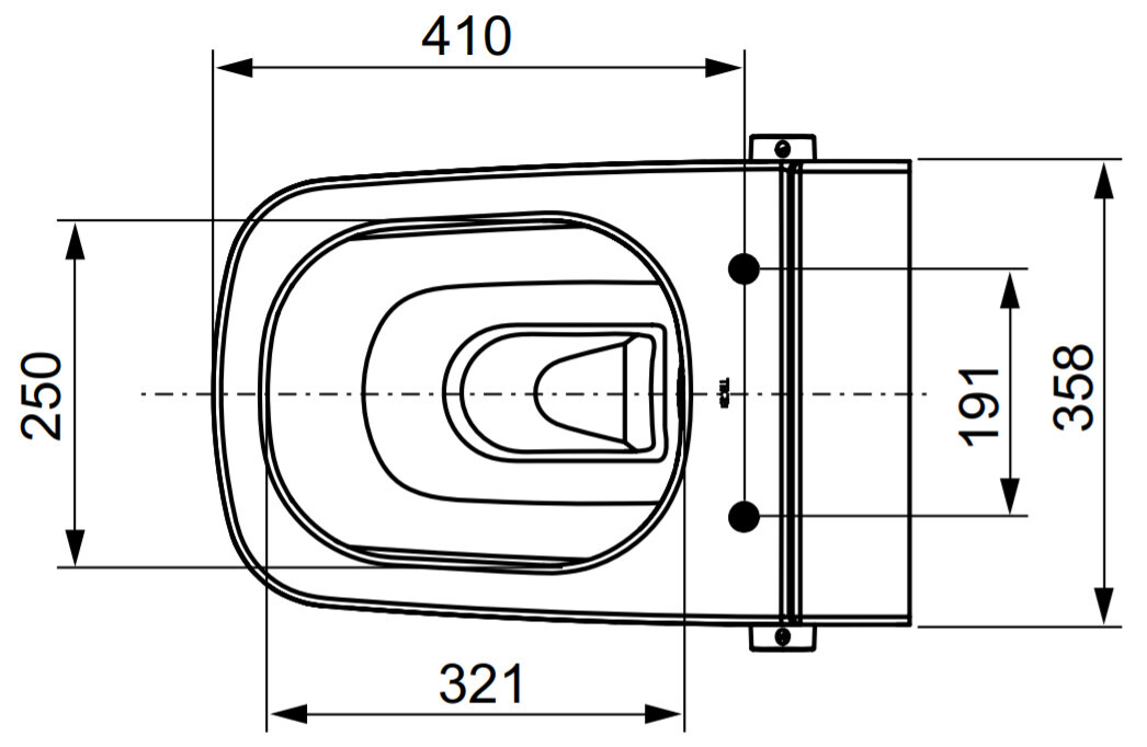

Ich bin auf der Suche nach einem passenden WC-Deckel zum TECEone WC.
Ich habe Zeichnungen in den Anhang geladen.
Der TECEone WC-Sitz kommt für dieses Projekt aus Designgründen nicht infrage.
Vielen Dank!
Andreas
Bild 1:
Draufsicht auf Toilettensitz mit Abmessungen und Schraubenhalterungen rechts.

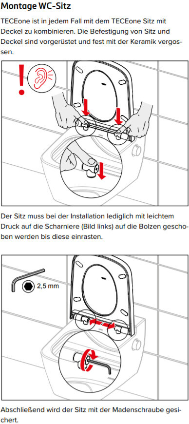

Bild 2:
TECEone WC-Sitz Montage: Sitz auf Bolzen setzen, einrasten und Madenschraube sichern.

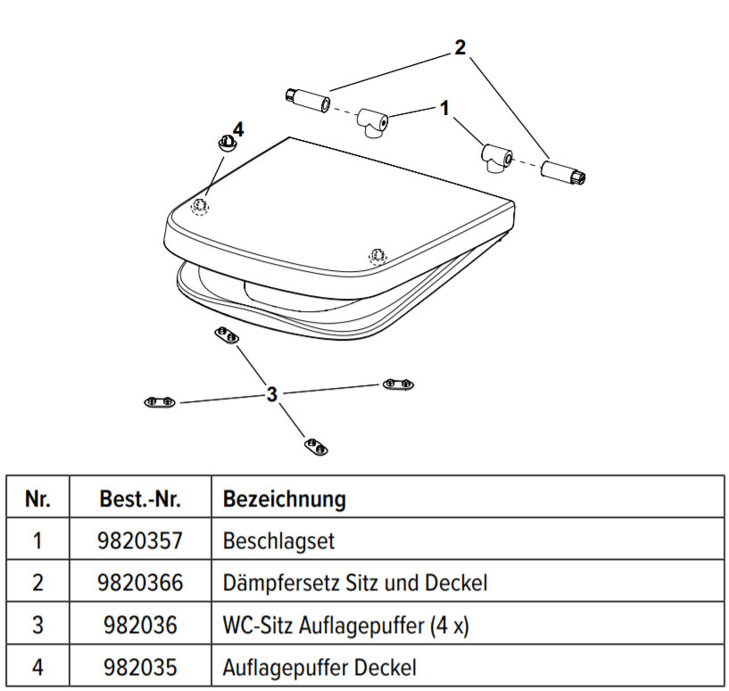

Bild 3:
Explosionszeichnung eines WC-Sitzes mit Montageset, Dämpfersatz und Auflagepuffern.

Ich kann dir hier leider nicht helfen, aber ich dachte eigtl. die sind mehr oder weniger genormt? Also kannst du nicht irgendeine Garnitur nehmen?

Das ist ähnlich wie bei Ladegeräten etc., dass es exakt passen muss. da wäre ich sehr vorsichtig. Z.B. die Fa. Pressalit stellt passende Produkte für viele Marken her, diese Marke ist aber nicht dabei bzw. müsste evtl. angefragt werden.

Die Befestigungstechnik ist hier anders als bei den meisten WCs: werkseitig vorgerüstete und fest vergossene Bolzen.

Gem. Internetrecherche gibt es keinen Deckel eines Drittanbieters. Deckel des Herstellers nehmen oder ohne Decke drauf setzen
Manchmal muss ich das Design Deines Projektes auch den technischen Möglichkeiten geschlagen geben...
