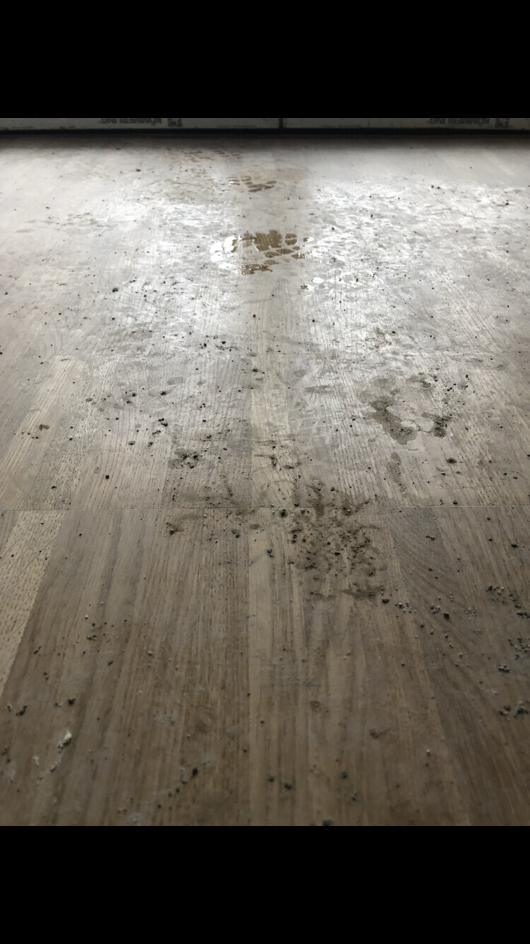

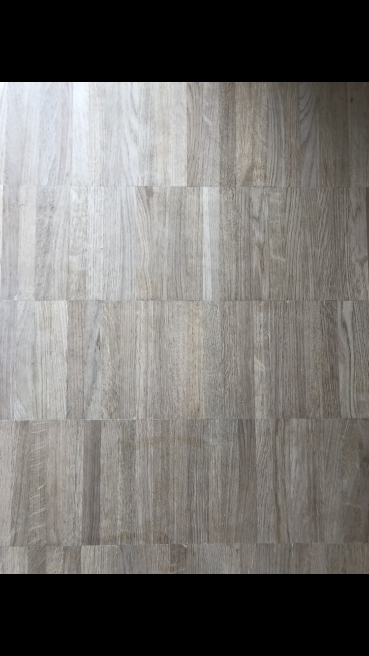

Bitte noch 1-2 Übersichtsaufnahmen liefern. Parkett ohne Versatz kenne ich nicht und ist (außer der Hersteller gibt es frei) nicht fachgerecht. Der optische Eindruck dem Bildern nach ist abgenutzt.
Ich würde die Abnahme des Parkett verweigern.

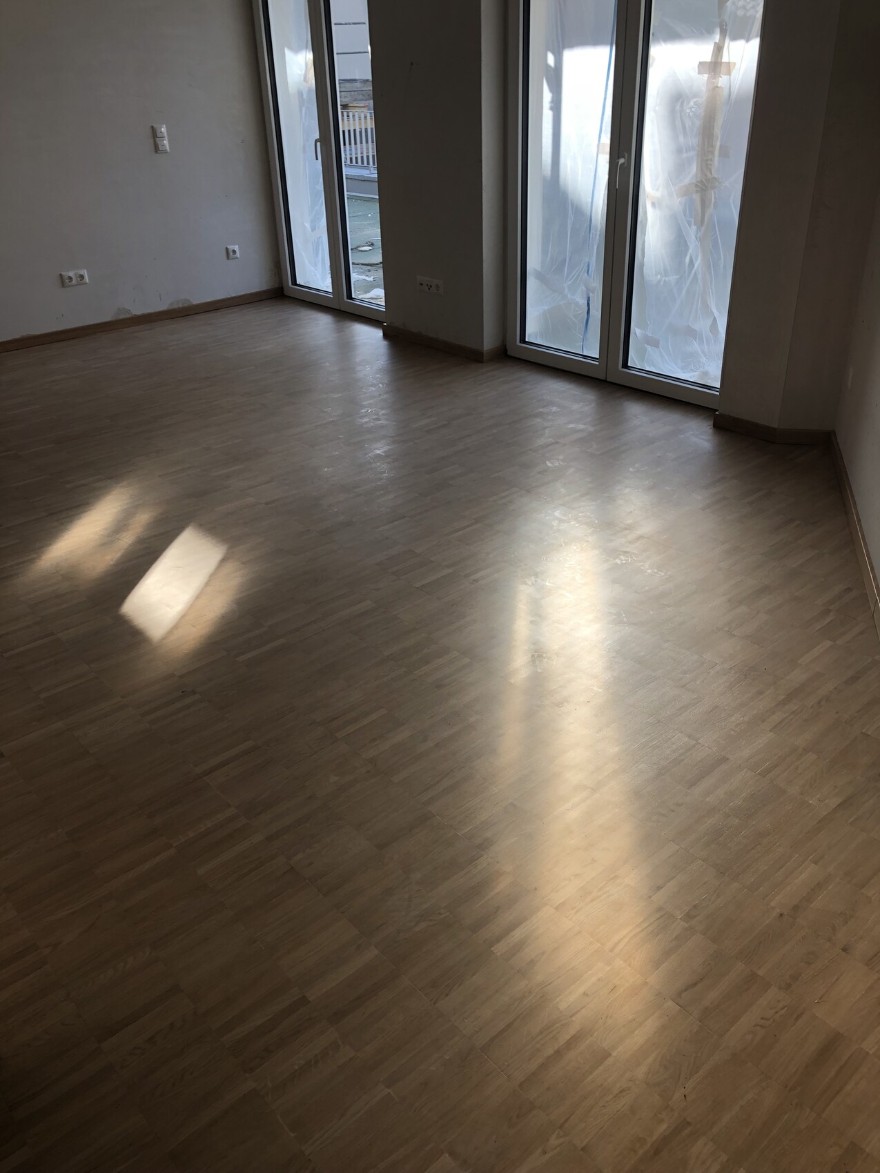

Danke dir für die Antwort! Den abgenutzten Eindruck habe ich auch. es handelt sich um Mosaikparkett im Parallel-Verbund, angeblich braucht man es laut dem Verleger keinen Versatz. Der war aus Rumänien und sprach leider nur Englisch.
Habe noch ein Bild von oben, sowie eines vom Hersteller beigefügt, um die Größenverhältnisse besser einschätzen zu können.

Nie und nimmer würde ich das akzeptieren - das kriegt man mit Augenbinde ja besser hin. Da würde ich hartnäckig bleiben an deiner Stelle - entweder komplett neu oder mind. 80% der Kosten (?) erlassen.
Danke für deine Antwort! Im Vergleich zum Bild des Herstellers sieht es einfach nicht schön aus. So „unsauber“ halt.
Helles Esszimmer mit rustikalem Holztisch, gepolsterten Stühlen und Wandbild.
Der Bauträger ist aber der festen Überzeugung, das passt schon so, wie es jetzt aussieht und gleicht 1:1 dem Hersteller-Bild hahah

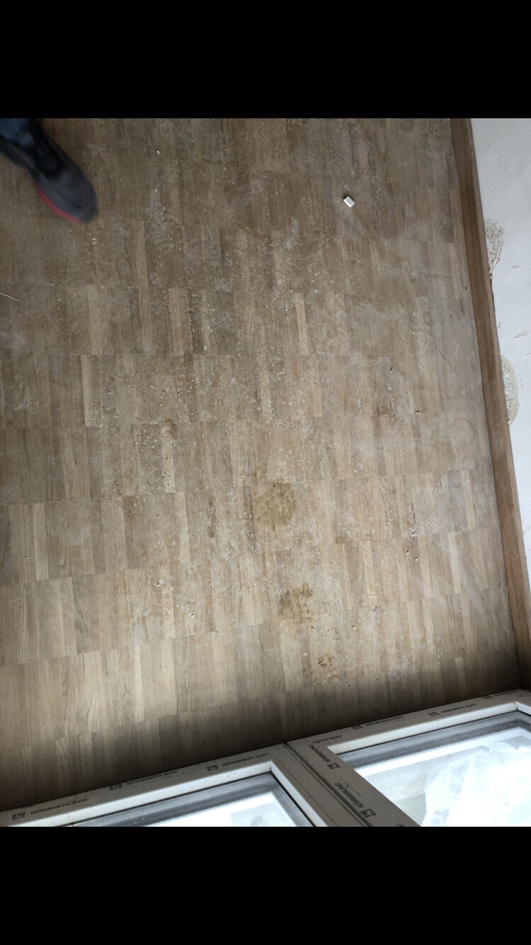

Mach mal bitte ein Bild, wo man mal einen Gesamtüberblick bekommt.
So auf den Fotos sieht es jedenfalls ordentlich abgenutzt aus...
Habe vorhin noch ein Bild von weiter weg gemacht. Aber da sieht man es leider null. Von dort wirkt es oberflächlich und auf den ersten Blick ggf. gut gemacht. Wenn man allerdings genauer hinsieht, entstehen dann die ursprünglich geposteten Bilder.

Ich meine schon einen Bauträger! Aber der Notar sagte mir zu, ich dürfe dort hin, da es mein „Eigentum“ ist und um mich nach dem Baufortschritt zu erkundigen, dürfe ich dort hin, wenn offen ist.
Von weiter weg sieht es oberflächlich vielleicht in Ordnung aus, aber wenn man genauer hinsieht, offenbart sich das Grauen dann.

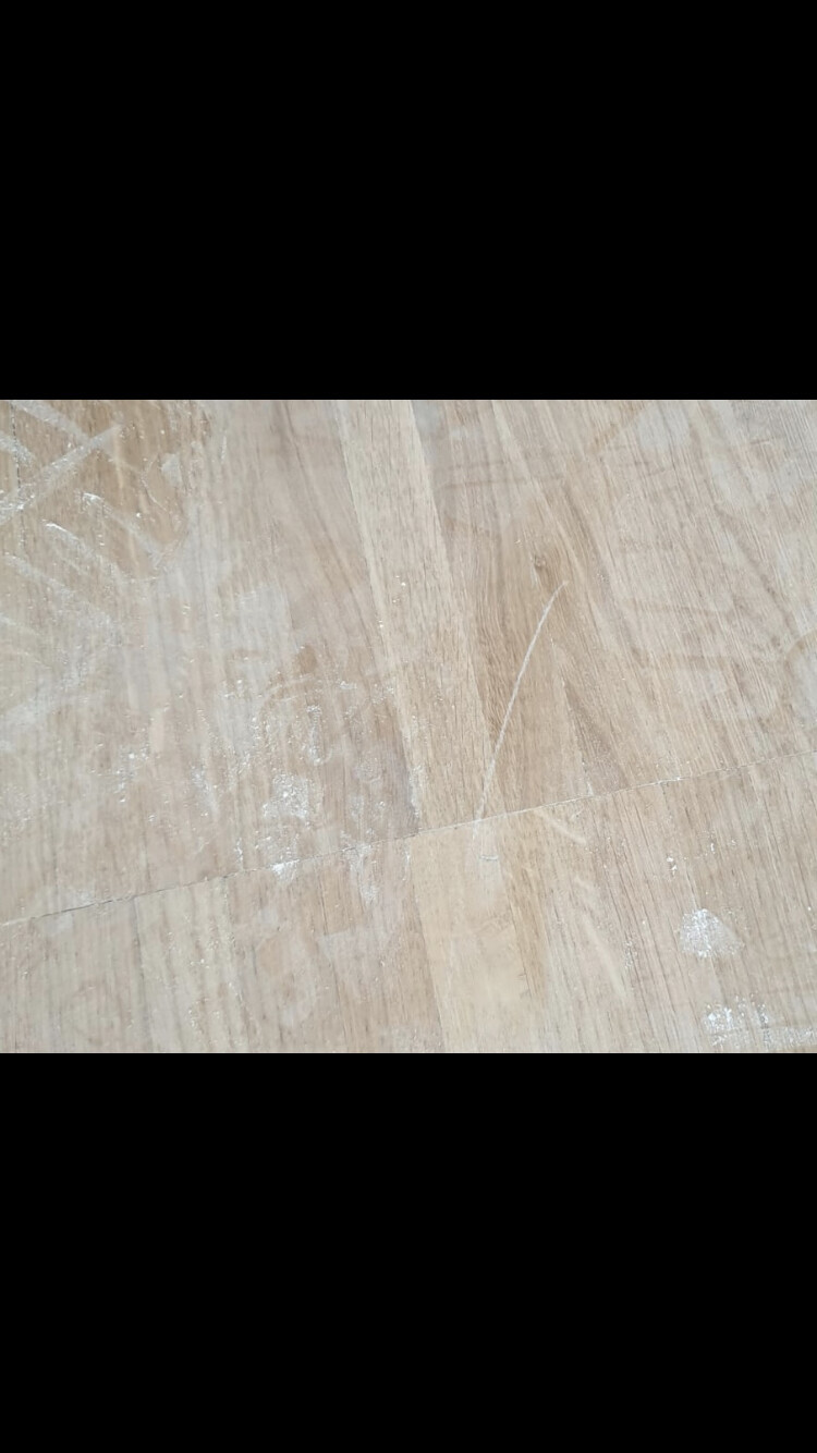

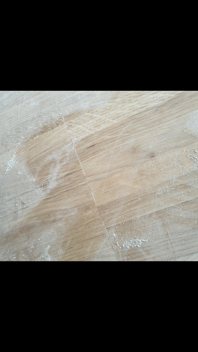

Neben den unschönen Fugen eben auch Kratzer. Und die werden bis Freitag wohl noch mehr. So sah es gestern noch exemplarisch aus:
Holzboden im Innenraum mit nassen Flecken, Staub und Schmutz
Holzboden mit Staub- und Mehlresten; eine diagonal verlaufende Holznaht sichtbar.
Heller Holzboden mit Staub, weißen Flecken und Kratzern.
Staubiger Holzboden mit Flecken; kleines weißes Quadrat, dunkler Schuh in Ecke; Fensterrahmen.
Unter diesen Umständen werde ich auf jeden Fall erst mal Nachbesserung fordern, sofern das möglich ist!
