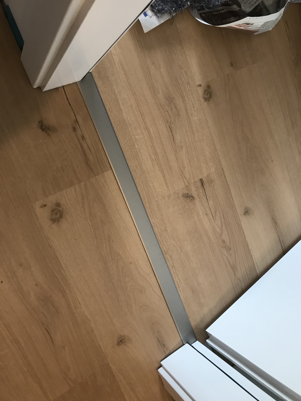

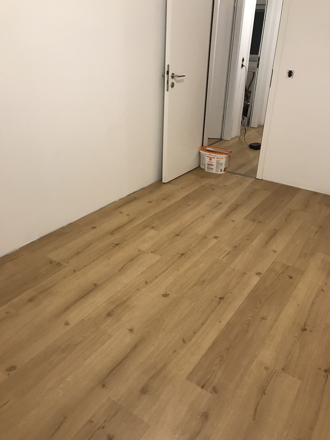

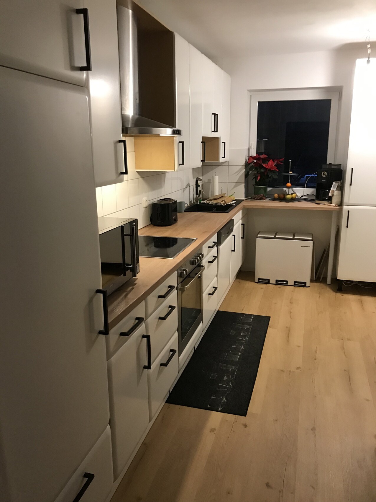

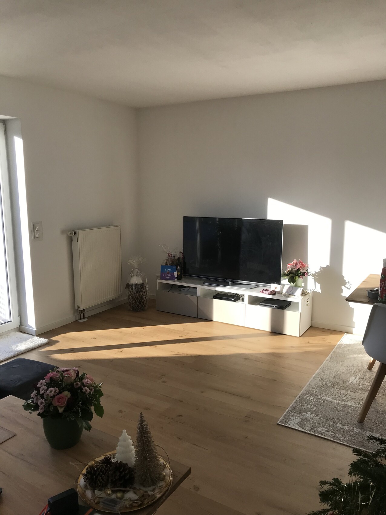

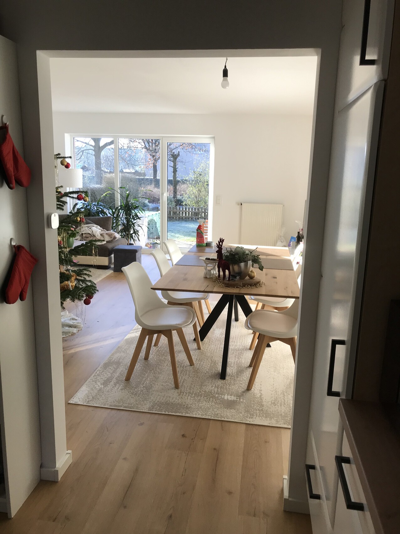

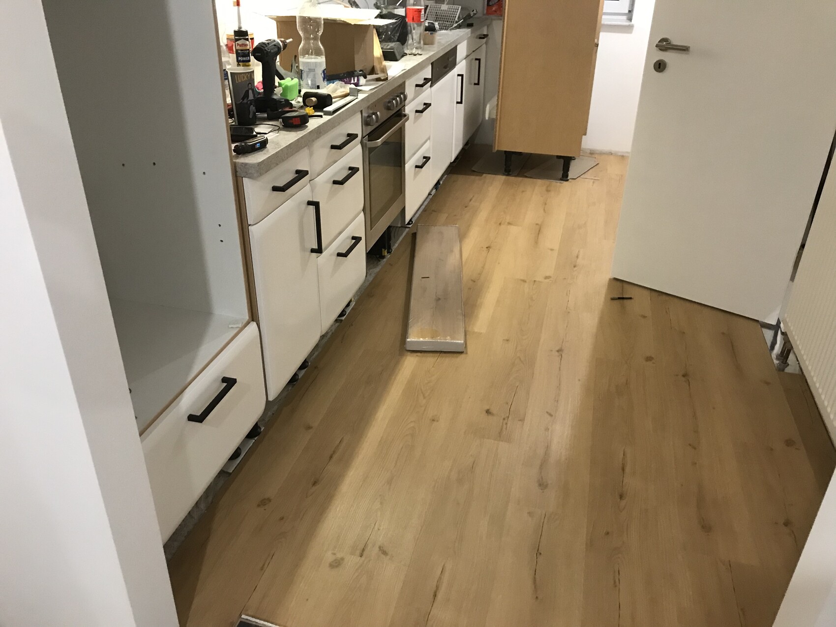

Wir haben vor, das gleiche Vinyl zu verlegen. Hast du vielleicht ein paar Fotos dazu, wie es bei euch aussieht?
Grüsse Sven

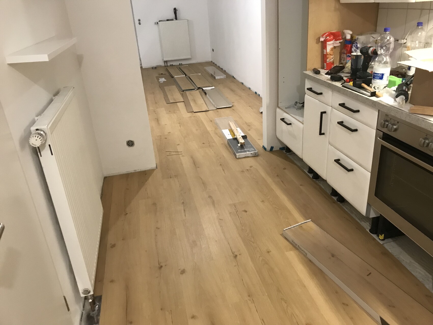

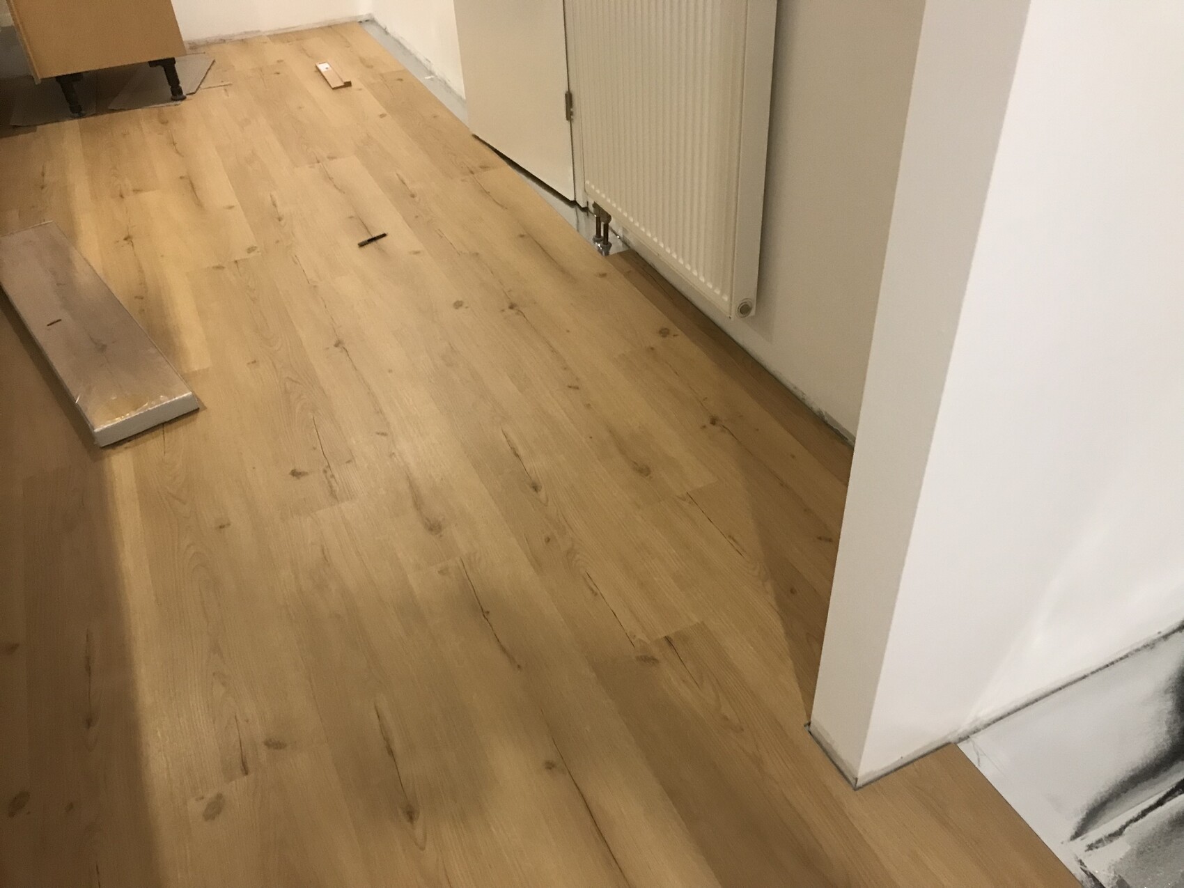

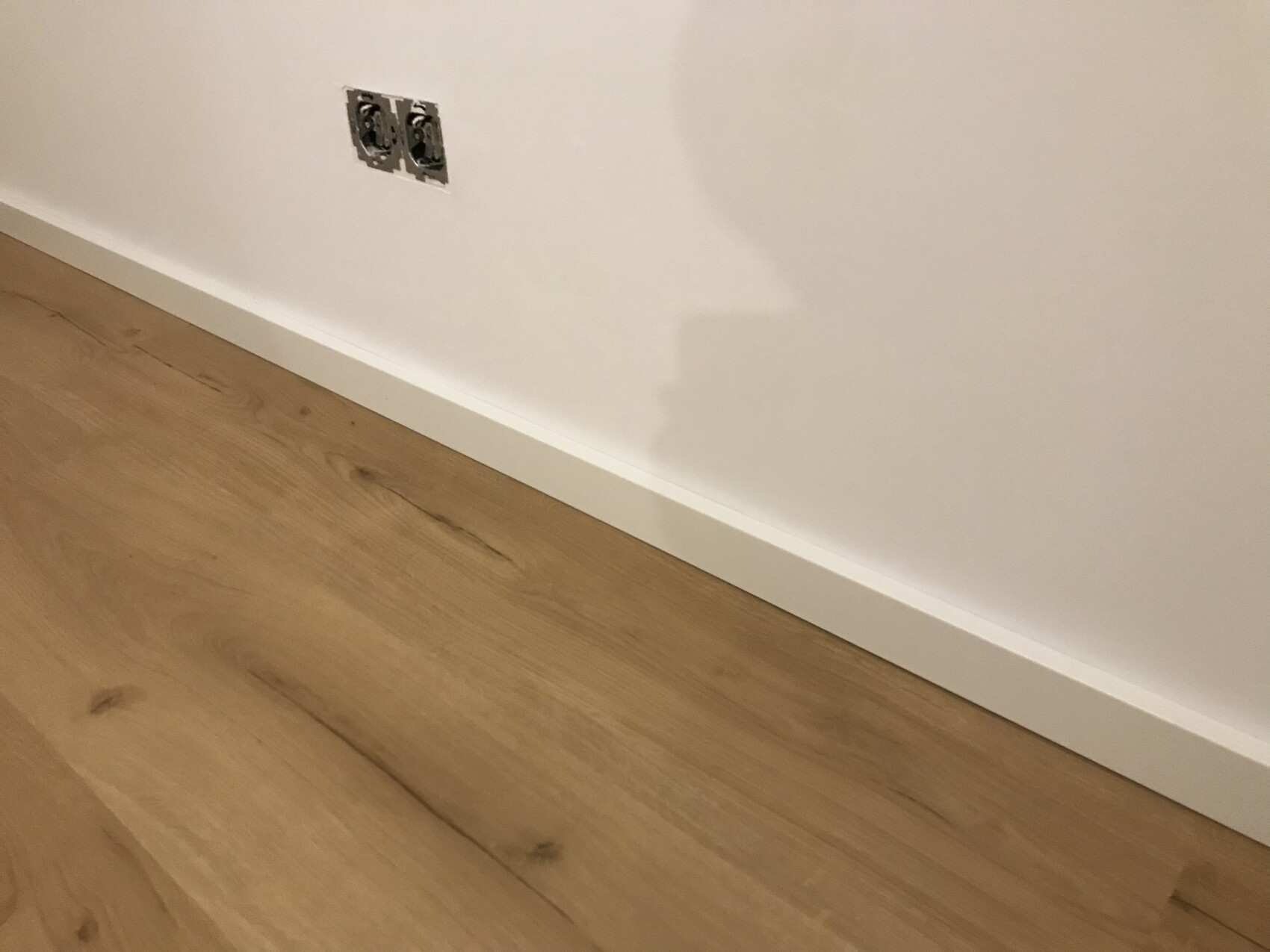

Hutchinson123
01.04.22 15:47
Hallo Sven,
sehr gerne - siehe anbei.
Sind während der Renovierung und kurz nach Einzug erstanden.
Helles Wohnzimmer mit Flachbildfernseher auf weißer TV-Konsole, Holzboden, Deko-Blumen.
Heller Essbereich mit Holztisch, weißen Stühlen, Weihnachtsbaum links, Blick nach Garten.
Moderne weiße Küche mit Holz-Arbeitsplatte, Herd, Backofen, Dunstabzug, Fenster und Pflanze.
Heller Laminatboden in Flur mit Heizkörper lose Bretter und Kleinteile auf dem Boden.
Küche in Renovierung: neuer Holzboden wird verlegt, Werkzeuge und Platten liegen auf dem Boden.
Küche im Umbau: Werkzeuge auf der Arbeitsplatte, lose Metallplatte auf dem Boden, weiße Schränke.
Heller Flur mit Holzboden; offene Tür, Eimer Farbe und Loch in der Wand.
Weiße Wand mit freiliegendem Doppelsteckdosen-Gehäuse über Holzfußboden und weiße Basisleiste
Holzboden mit grauer Metall-Schiene, daneben weiße Schränke.
