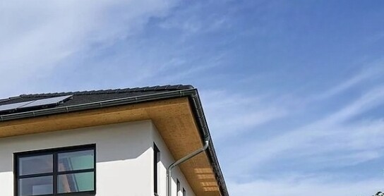

über Geschmäcker lässt sich bekanntermaßen streiten, dennoch habe ich eine Frage und evtl. hat von euch jemand schon mal eine Entscheidung dazu getroffen und im besten Fall auch Beispielbilder.
Ausgangspunkt ist:
- Alle Fenster außen in DB703 (steht fest)
- Dachziegel (Ton) in Vulkanschwarz oder Tiefschwarz (unentschlossen)
- Ortgang soll mit Blech verkleidet werden (steht bis auf die Farbe fest)
Meine Idee war das Blech am Ortgang der Fensterfarbe anzupassen. Jedoch tue ich mir schwer welche Farbe von den Prefa-Blechen am ehesten zu dem DB703 passt.
Außerdem bleibt die Frage zur Farbe der Dachziegeln.
Hat jemand die selbe oder eine ähnliche Konstellation bei sich am Haus?
Freue mich auf Rückmeldung und genießt das Wetter heute!
Häuschenbauer4
26.10.24 15:30
Alternativ könnte man wie im angehängten Bild komplett darauf verzichten.
Da bleibt für mich aber die Frage der Haltbarkeit wenn das Holz ohne Blech der Witterung ausgesetzt ist.

Der Dachdeckereinkauf hat auch Bleche anderer Hersteller und damit andere Farben als Prefa. Die Schneiden und Kanten die Bleche auch gleich zu günstigen Preisen.
