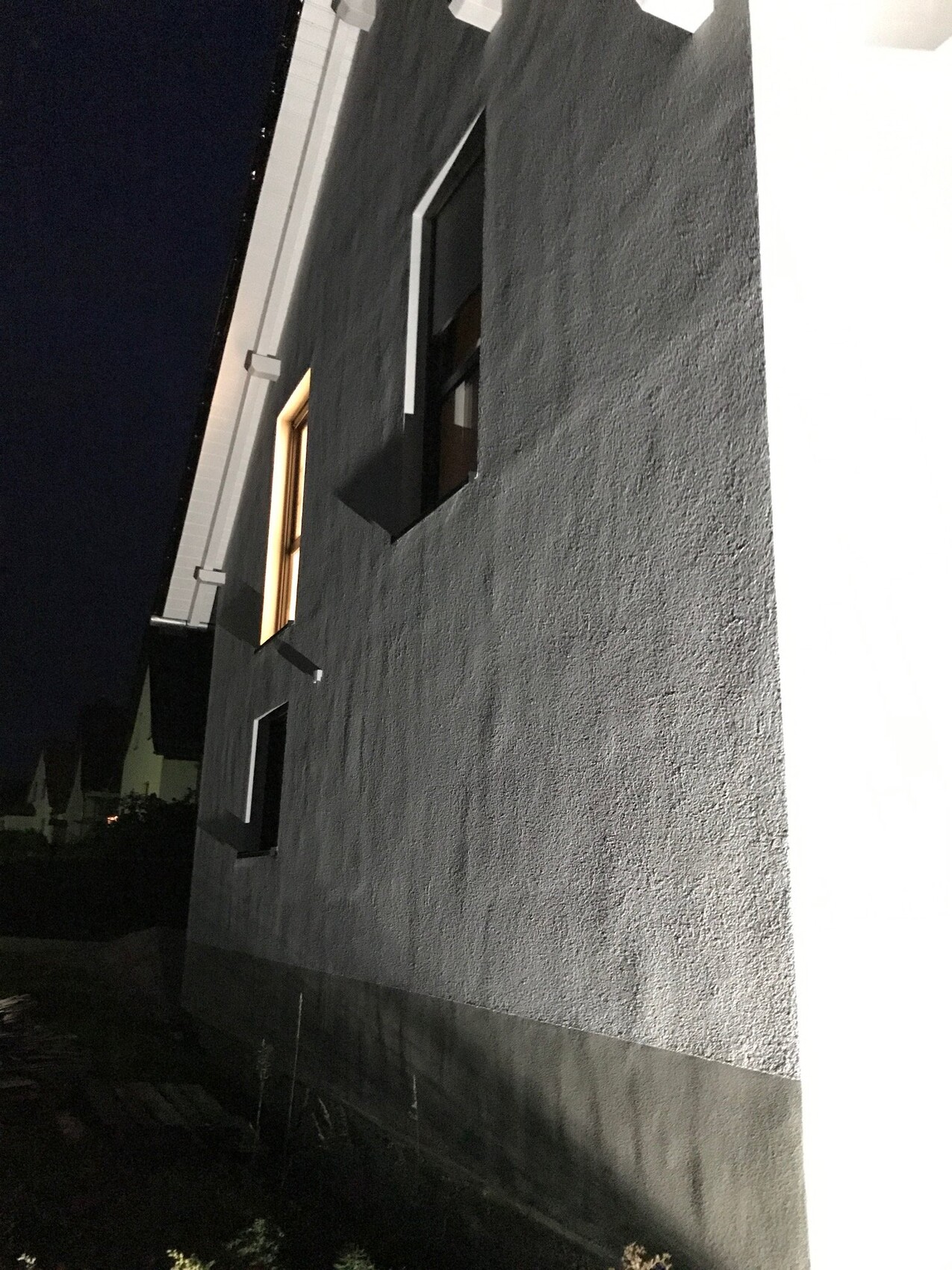

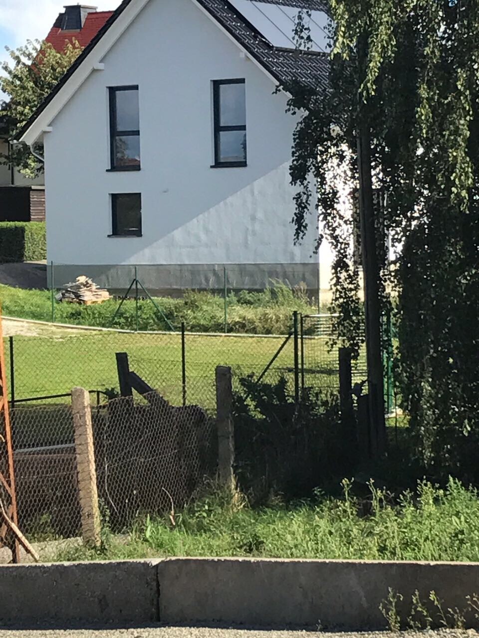

wir sind im groben fertig mit unserem Haus, als ich neulich bei einem Nachbar Stand, musste ich das sehen:
Weiße Hausfassade mit grauer Sockel, dunklen Fenstern und Gartenzaun im Vordergrund

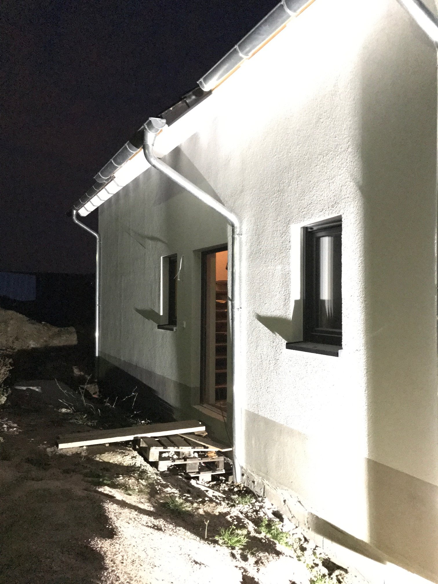

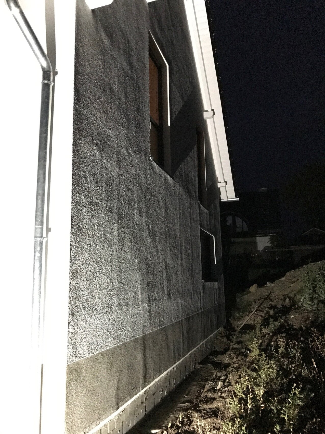

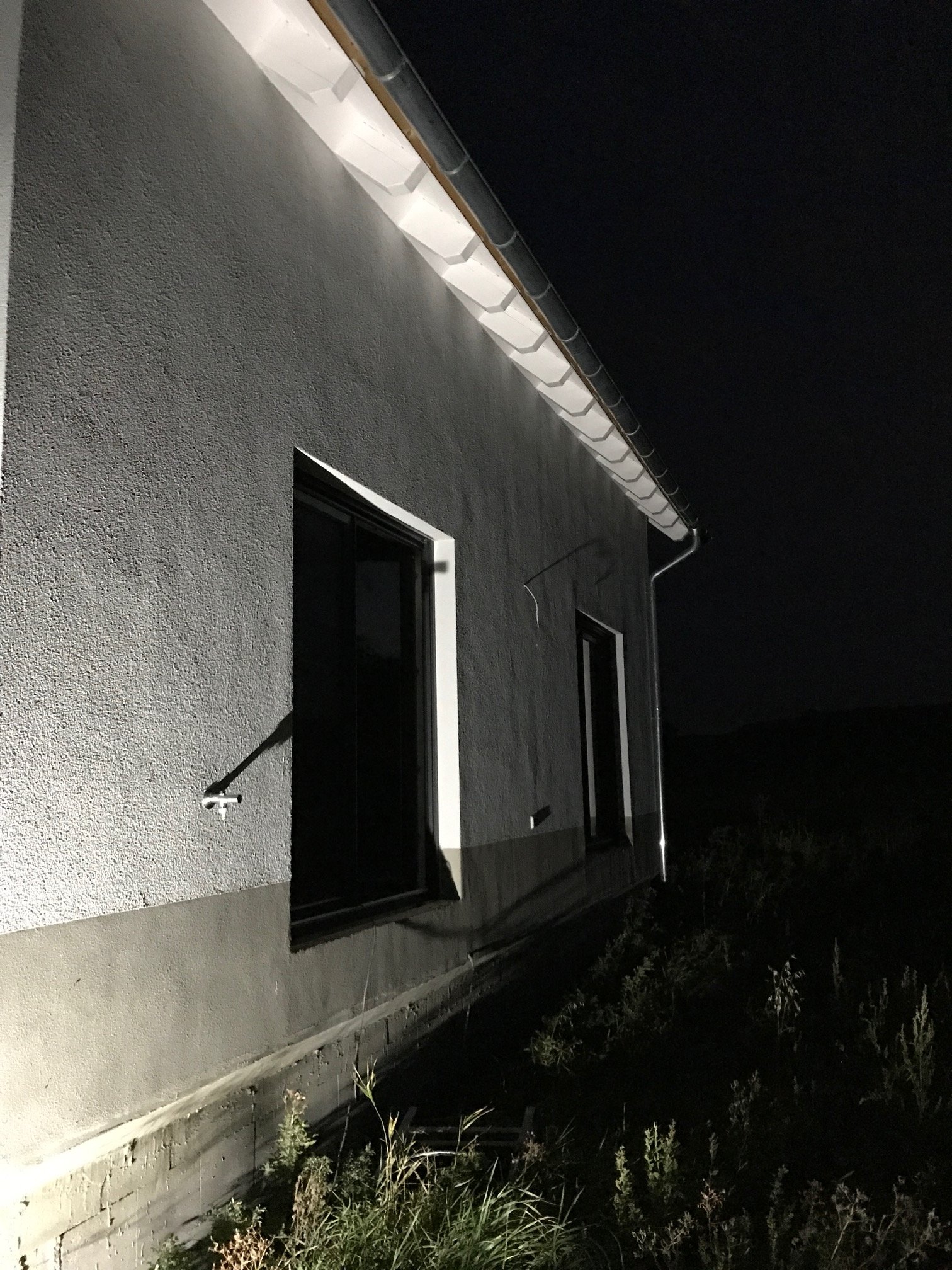

Das hat mich stutzig gemacht und in beim mal Abends mit einem Scheinwerfer rum, da kam dann das bei raus:
Nachtaufnahme einer grauen Hausaußenwand mit Fenstern bei Nacht
Nachtaufnahme der Außenansicht eines Hauses mit Fenstern und Dachrinne.
Nachtaufnahme der Außenwand eines Hauses mit rauer Putzoberfläche
Außenansicht eines Hauses bei Nacht mit Tür, Fenstern und Dachrinne
Zwei bekannte von mir, die bei einer Malerfirma arbeiten und einer der bei einer Trockenbaufirma arbeitet, meinten zu mir, wir hätten das neu machen müssen.
Aktuell warte ich noch auf Stellungnahme von meinem Bauträger.
Ein Bekannter der ein ähnliches Problem hat und mit der selben Firma gebaut hat, würde abgespeist mit: "Das liegt an der Exponierten Lage und sind auch mit Streifenlichter.".
Bin ich jetzt zu pingelich oder ist das wirklich schlecht gearbeitet?

Für einen Neubau empfinde ich das als nicht akzeptabel. Bei der Optik hätte man das auch selbst machen können. Sieht absolut laienhaft aus
