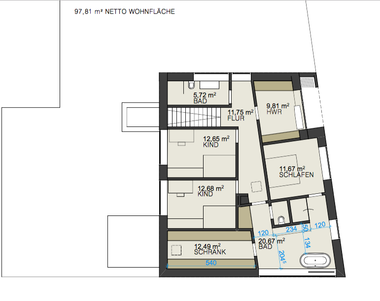

Eines würde mich jetzt noch kurz interessieren (heisst aber nicht, dass ich mir nicht noch öfters eure Meinung hole 😉 :
Folgender Ansatz im Plan ist für uns sehr ungewöhnlich und zwar, dass das Bad als eine Art "Verteiler" wirkt. Man kommt beim derzeitigen Ansatz eigentlich nur übers Bad ins Schlafzimmer und in den schrankraum.
Hat das von euch auch jemand so und hat sich diese Entscheidung als die Richtige rausgestellt?
nordanney
18.10.15 16:32
Wäre für mich ein No Go. Sitzt Du z.B. abends gemütlich auf dem Klo (kurz bevor Ihr zusammen weggeht) und der Partner kommt dauernd rein/durch, um sich umzuziehen. Ähnliche Situationen gibt es bestimmt genug.
Wenn, dann Ankleidezimmer bzw. Schrankraum als Verteiler.
Ibdk1418.10.15 16:43
Ja, seh ich auch so. Bei uns ist auch die Ankleide der Verteilerraum. Mich stört es schon, dass wir von dort eine Glastüre zum Bad haben, mag einfach meistens (!) lieber alleine im Bad sein. Also auch hier nochmal umdenken evtl. ;-)
joho78
18.10.15 16:45
Das mit der Toilette wäre ein gutes Beispiel 😉 , diese ist aber ein eigener Raum im Bad. Hier mal das gesamte OG:

Sebastian79
18.10.15 17:04
Interessant - wie soll die Entwässerung da genau funktionieren?
Eigener Raum find ich irgendwie befremdlich... Aber muss jeder selbst wissen.
