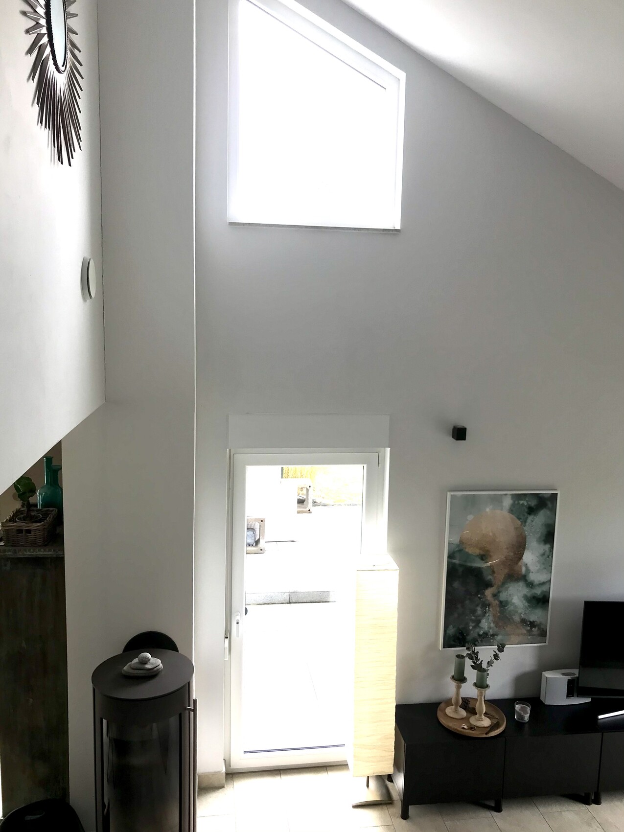

(offener Dachstuhl, 25* Satteldach, dadurch enorme Raumhöhen möglich)
Hier, ohne Galerien: enorme Raumhöhe erwirkt man nur im Flur, also im Giebel. Das kann man bei einer Breite von 10 Meter ja mal selbst im Schnitt darstellen. Da kommt Ihr auf knapp 5 Meter Firsthöhe. Das Kinderbad wird leiden und sehr schlauchig wirken. Im Schlafzimmer wird man sich auch dran gewöhnen müssen, an einer hohen Wand von ca. 4,20 zu schlafen, so wie es möbliert werden soll. Der wohlige Höhleneffekt iat da nicht gegeben.
Wir hatten im alten Haus den offenen Giebel wie im ersten Post zu sehen: auch eine Raumbreite von ca. 6 Metern, da Reihenhaus. Die Fenster waren giebelseitig, wie bei @Nida35a zu sehen, also vollflächig verglast. Firsthöhe war dann 3,20. Das hatte den Grund, warum wir jetzt zwar das Dach (versetztes Pult) offen haben, aber Bad und Schlafzimmer abgehängt. Es ist war luftig, aber nicht gemütlich. Andere Reihenhäuser nebenan haben dann mittig für die Kinder verhältnismäßig kleine Galerien erstellt, also gerade mal 3qm über die Fläche, da man ja auch noch Raumgefühl haben wollte. Stehhöhe war allerdings nicht.
@Georgie 26 Grad Dachneigung...
Helles Wohnzimmer mit hohen Decken, Oberlichtfenstern, Tür zur Außenwelt und Wandbild.
