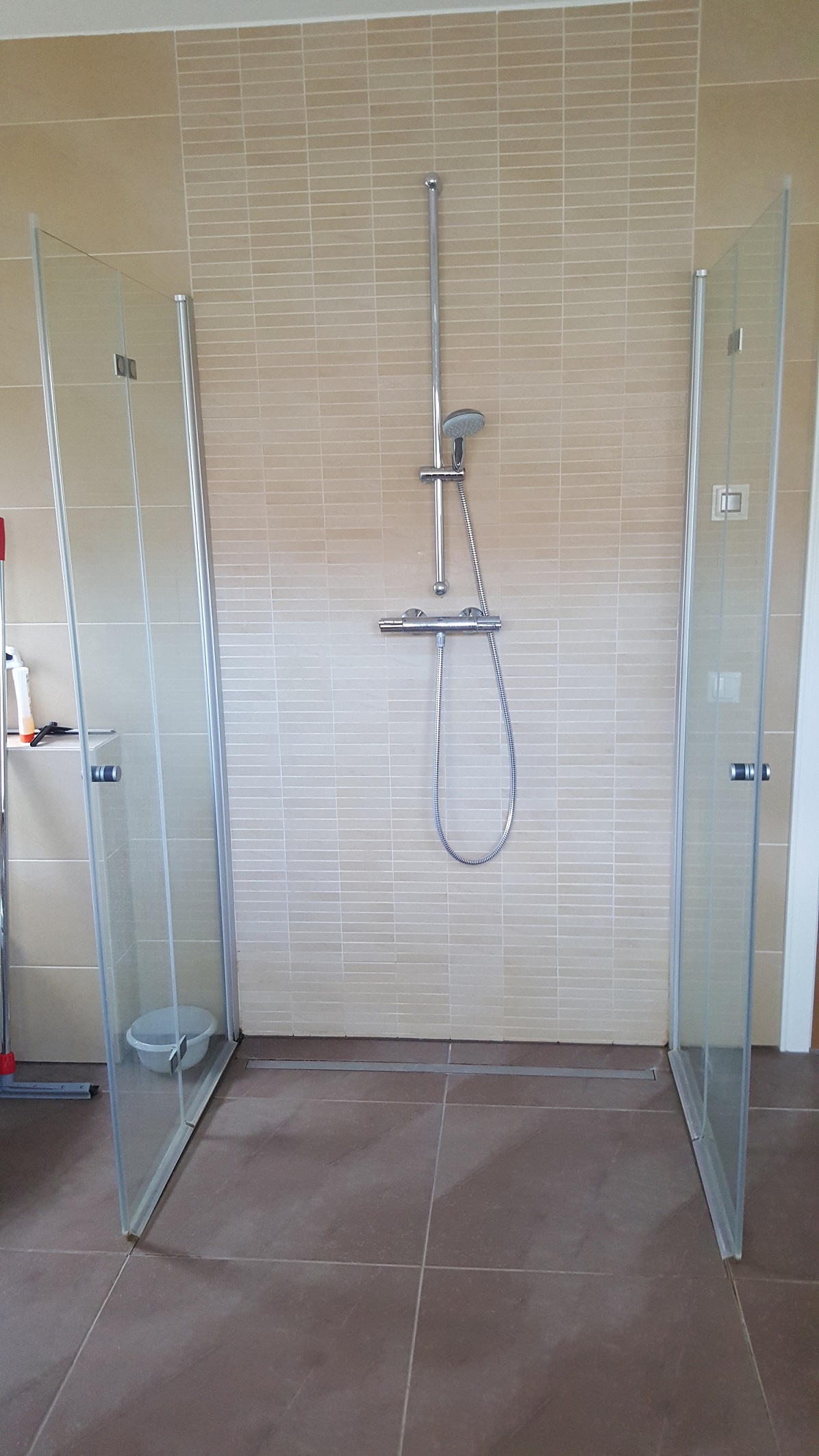

Hallo Froop,
wir haben eine Hansgrohe Raindance und 120x120 Dusche.
Der Kopf mittig an der Wand ist 20cm höher als die mittig klappbare Seitenwand. Es spritzt nicht annähernd darüber.
Nach vorn spritztt es aber raus. Da sollten es 150cm sein. Da unser Waschtisch dort steht. Im Nachgang werde ich mir eine Tür machen (grade eingezogen). Tolle Beispiele gibt es ja hier.
Am wichtigsten: Badentlüftung!
Viel Spaß beim planen
