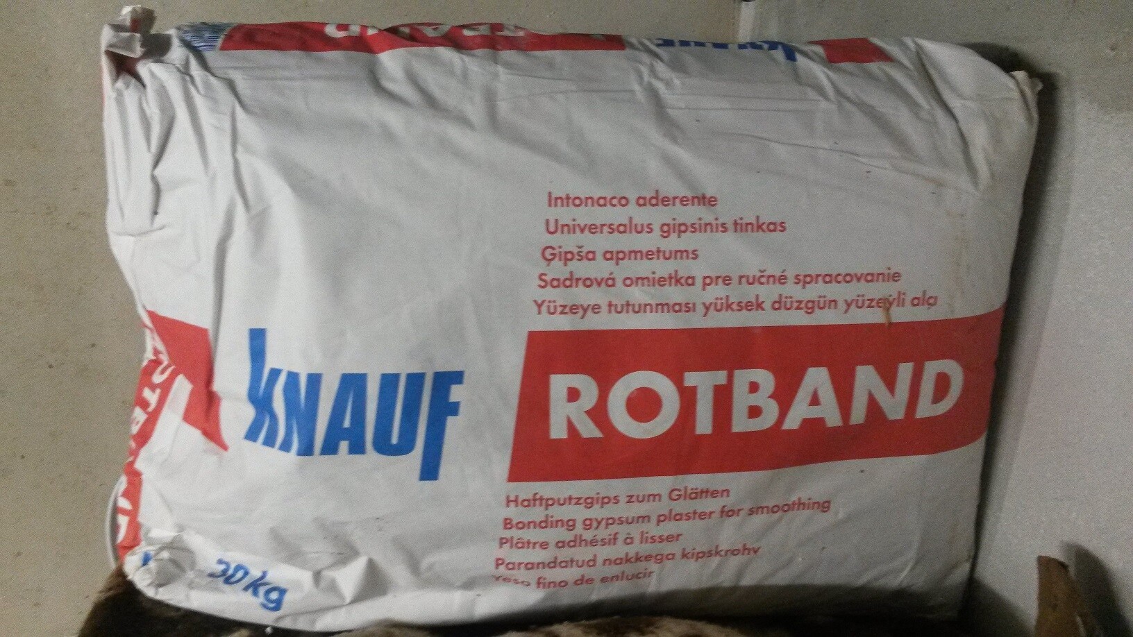

Was ist Rotbrand ?

Google einfach mal nach Rotband und nicht nach Rotbrand.

Wieso läuft Dein Maurer Amok? Außerdem dachte ich, es handelt sich nur um das WC, wie groß kann der Raum dann sein??? Rotband ist ein Haftputz, ne andere Möglichkeit sehe ich nicht, wenn man danach nichts mehr sehen soll.

Was ist Rotbrand ?
Großer Bauputz-Sack mit Rotband-Logo von Knauf liegt auf dem Boden
