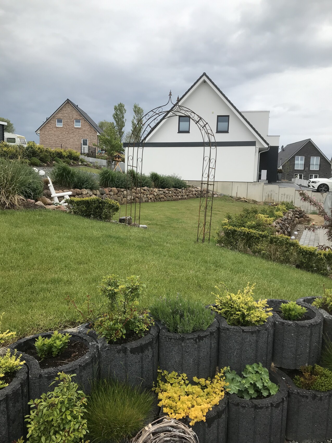

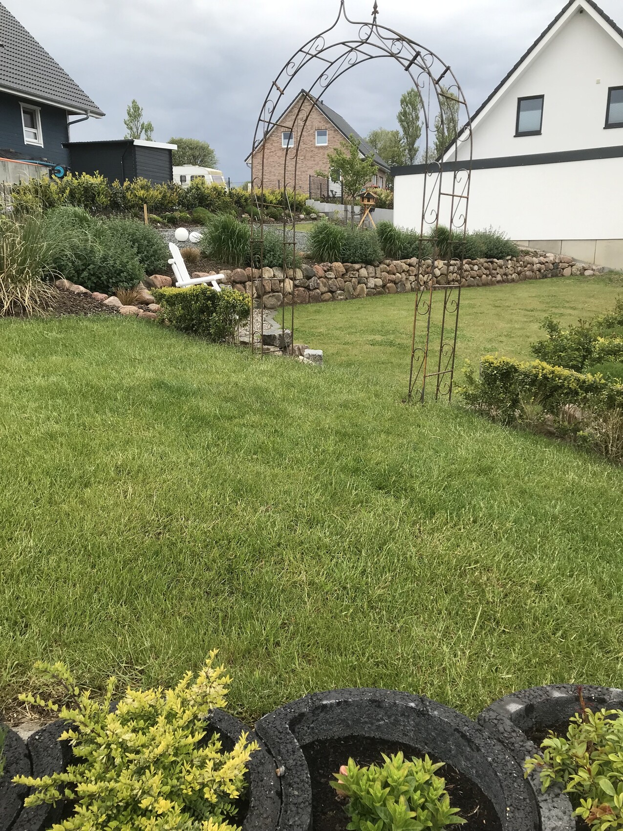

Als Rasensaat haben wir vom Gärtnermeister Lord Superrasen geholt, er nimmt den gerne gewerblich, weil er gut und dicht aufgeht und ein schönes Rasenbild ergibt, auch mit reichlich feinblättrigen Pflanzen. Der Rasen will aber Nährstoffe und guten Boden, daher nach erstem Mähen einmal NPMgK Dünger drauf. Stickstoff als Nahrung, Phosphor und Kalium für das Bodenleben, rasch siedeln sich dann Regenwürmer und soweiter an. Mg fürs Blattgrün.
Möhen tun wir mit einem Mulchmäher, somit nährt sich der Rasen durch sich selbst. Man kann dann durchaus sparsamer düngen als auf den Packungen vorgeschlagen. Unser Rasen braucht sich nach nun drei Jahren vor den Rollrasenbesitzern nicht verstecken. Distelfrei, ohne Hundeblumen und Gänseblümchen, Kleeansätze habe ich niedergemäht.
Garten mit schmiedeeisernem Bogen, grünem Rasen, weißem Stuhl und Steinmauer
Garten mit schmiedeeisernem Torbogen, grünem Rasen, Beetkästen aus grauen Betonblöcken, Häuser im Hintergrund.
