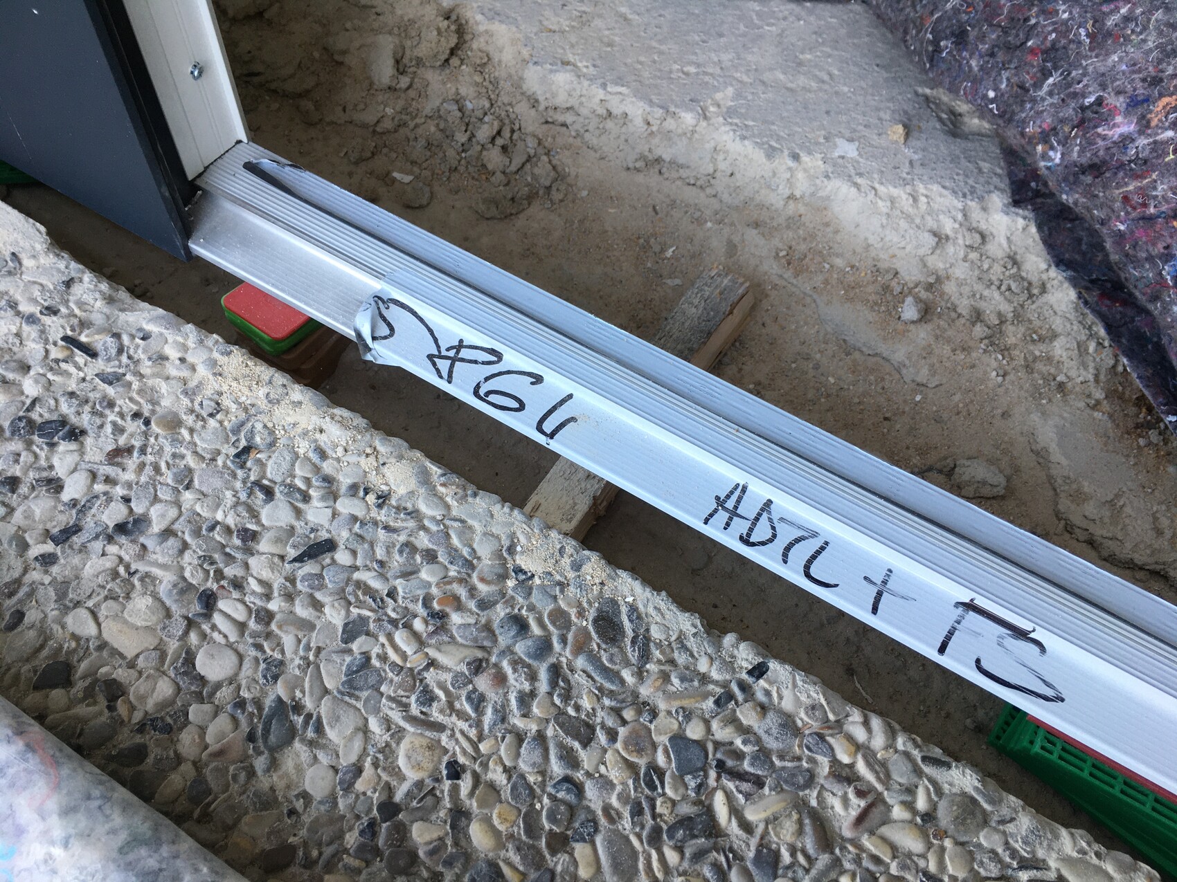

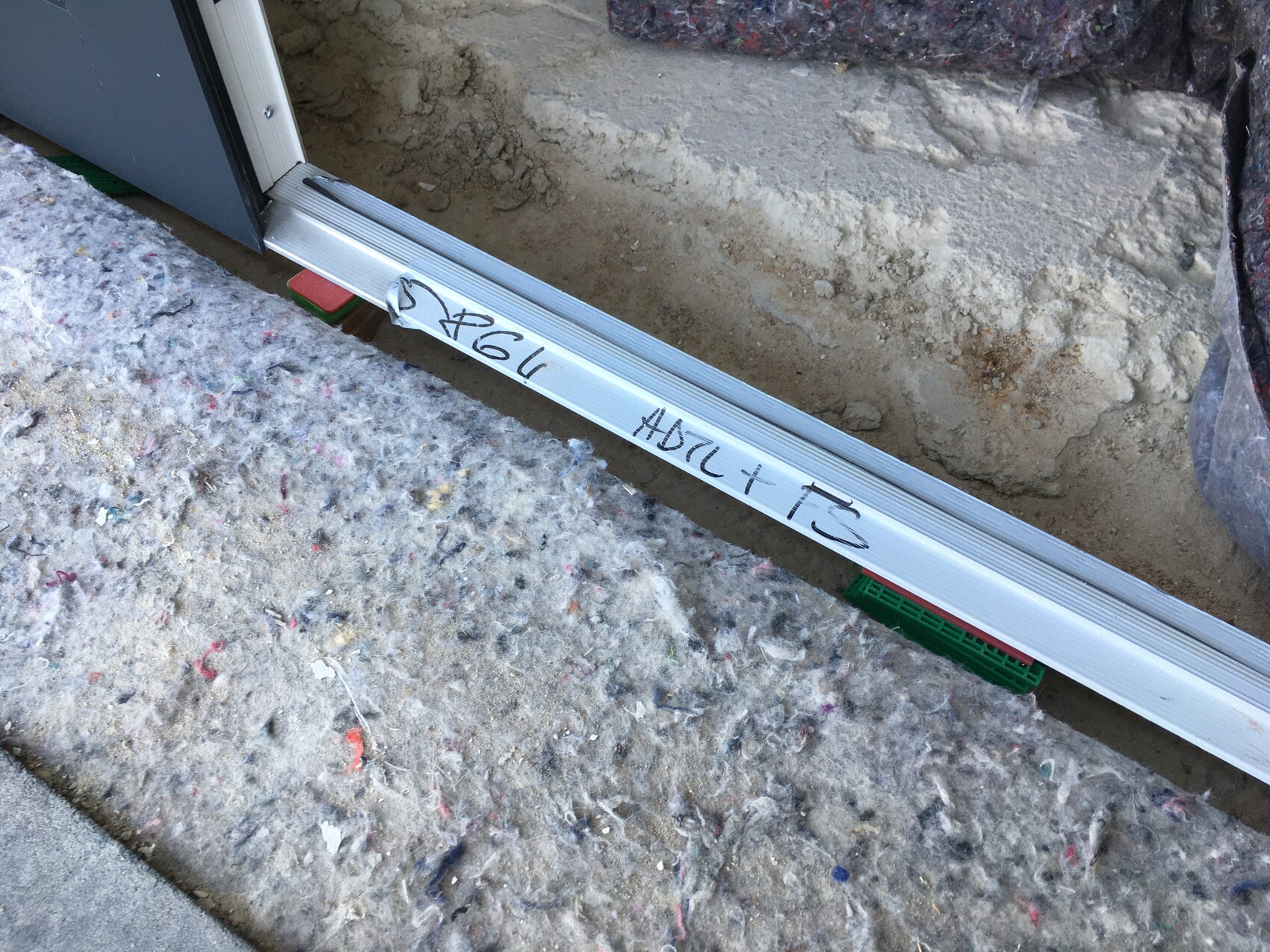

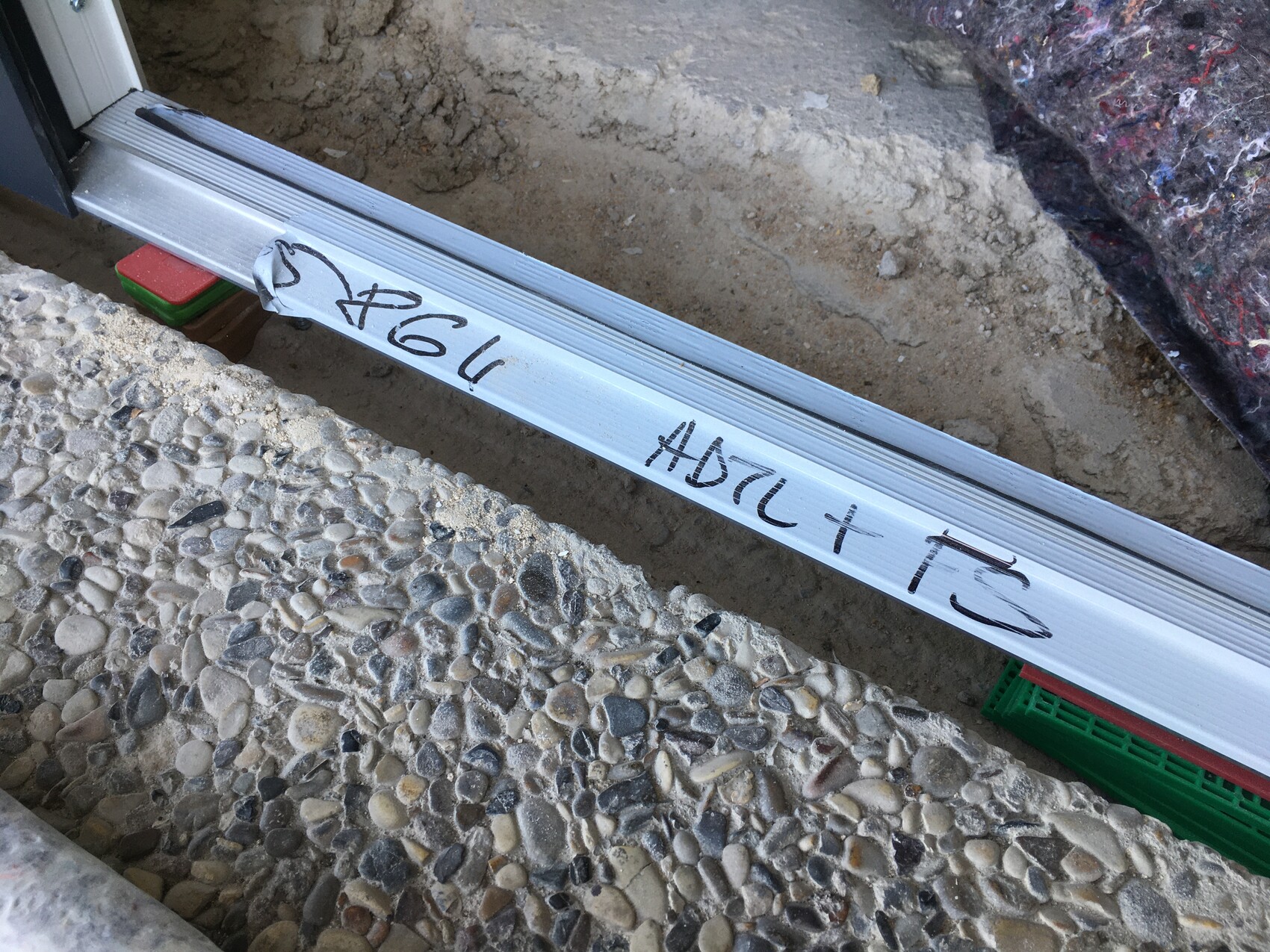

Moin in die Runde!
Unsere Sanierung ist im vollen Gange und letzte Woche kam die neue Haustür. Gut sieht sie schonmal aus.
Beim Einbau wurde die Seiten und der obere Abschluss innen an das Mauerwerk luftdicht angearbeitet. Die Schwelle jedoch bereitet mir etwas kopfzerbrechen. Unter der Schwelle ist einfach nichts, außer ein paar Abstandhalter. Der Monteur meinte, man sollte logischerweise nicht drauf treten solange diese Abstandhalter dort sind und zeitnah Beton/Estrich unter gießen, um die Schwelle "betretbar" zu machen. Jetzt Frage ich mich: Ist das richtig so, dass ich mich darum kümmern muss oder ist es Aufgabe des Monteurs/der Firma? An den Seiten und oben wurde es ja wohl abgedichtet, nur halt unten nicht.
Danke schonmal für die Reaktionen...

Also der Fliesenleger kann das natürlich auch machen. Er hat mir den Hinweis gegeben, die "Abdichtung" der Schwelle doch mal prüfen zu lassen und ob es nicht Sache der Einbaufirma ist. Mittlerweile habe ich mit denen aber natürlich kommuniziert und es wird zur thermischen Trennung Holz (macht man das so?) unter die Schwelle eingearbeitet und eine dauerelastische Fuge im Außenbereich erstellt. Bin ich mal gespannt...

Die Schwelle wurde an mehreren Punkten unterlegt und verschraubt und der Rest wurde ausgeschäumt. Der Hohlraum war bei mir aber auch nur 1-2 cm, soweit ich das im Nachhinein sehen kann.
An der Außenseite liegt die Schwelle passend auf dem alten Boden bzw. der alten Türkonstruktion irgendwie auf. Sieht sehr sauber und dicht aus.
An der Innenseite muss der neue Fliesenbelag passend druntergeschoben werden. Der Fliesenleger war extra beim Einbau kurz dabei um die richtige Höhe abzusprechen.
