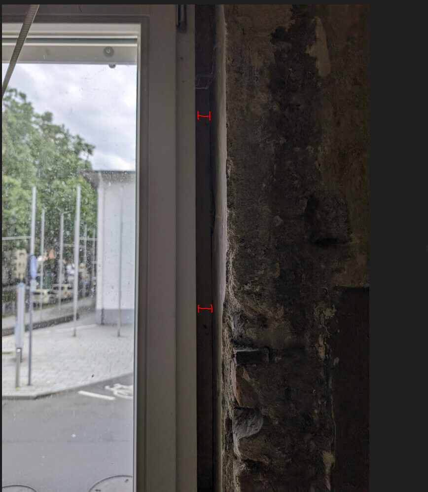

Guten Abend,
könnt ihr mir sagen, wie ich den Spalt zwischen Fensterrahmen und Mauerwerk am besten zu bekomme? Der Spalt ist ca. 4cm breit und 10cm tief.

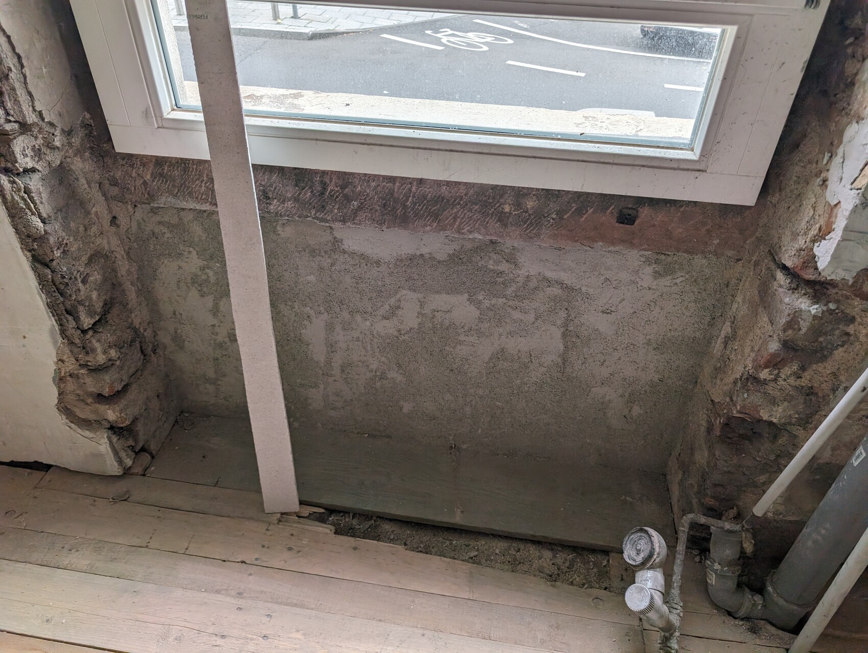

Habt ihr außerdem einen Tipp, wie ich eine Holz Fensterbank montiert bekomme? Es gibt aktuell keine Auflagefläche. Eher im Gegenteil, die Wand ist aktuell tiefer als das Fenster.

Puh. Fenstereinbau...
Google mal nach RAL. Fensterbändern, Schaum, Kompribändern, Dichtebenen, innen dichter als außen usw.
Wenn Du schon so eine Frage stellst, befürchte ich ganz schlimme Dinge.
Zum Thema Fensterbank. Das war mal eine Heizungsnische? Wird die noch zugemacht - offen ist ja Mist, da man dann noch nicht einmal irgendetwas ordentlich davorstellen kann. Also zumauern mit Ytong o.ä.
Dann kannst Du die Fensterbank einfach draufkleben. Ansonsten musst Du mit Konsolen arbeiten.
