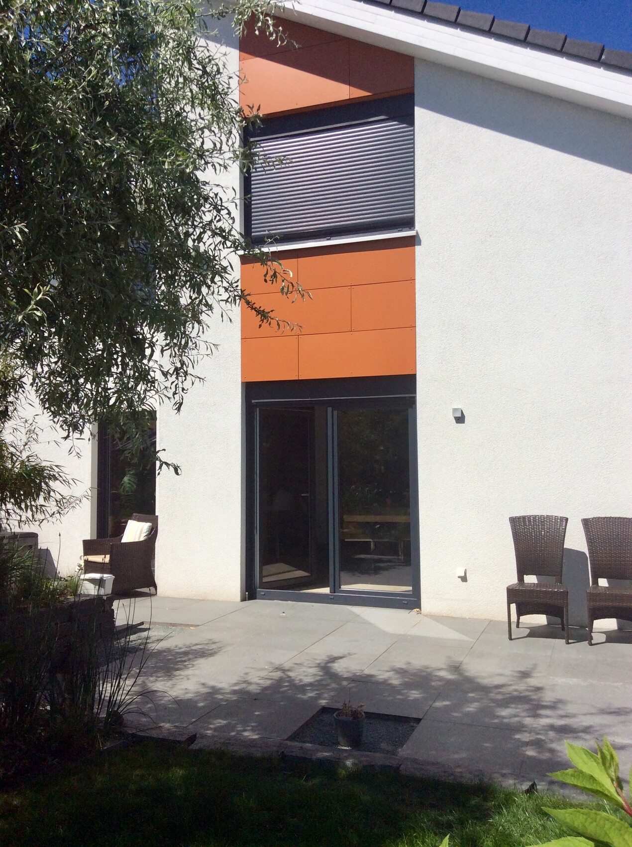

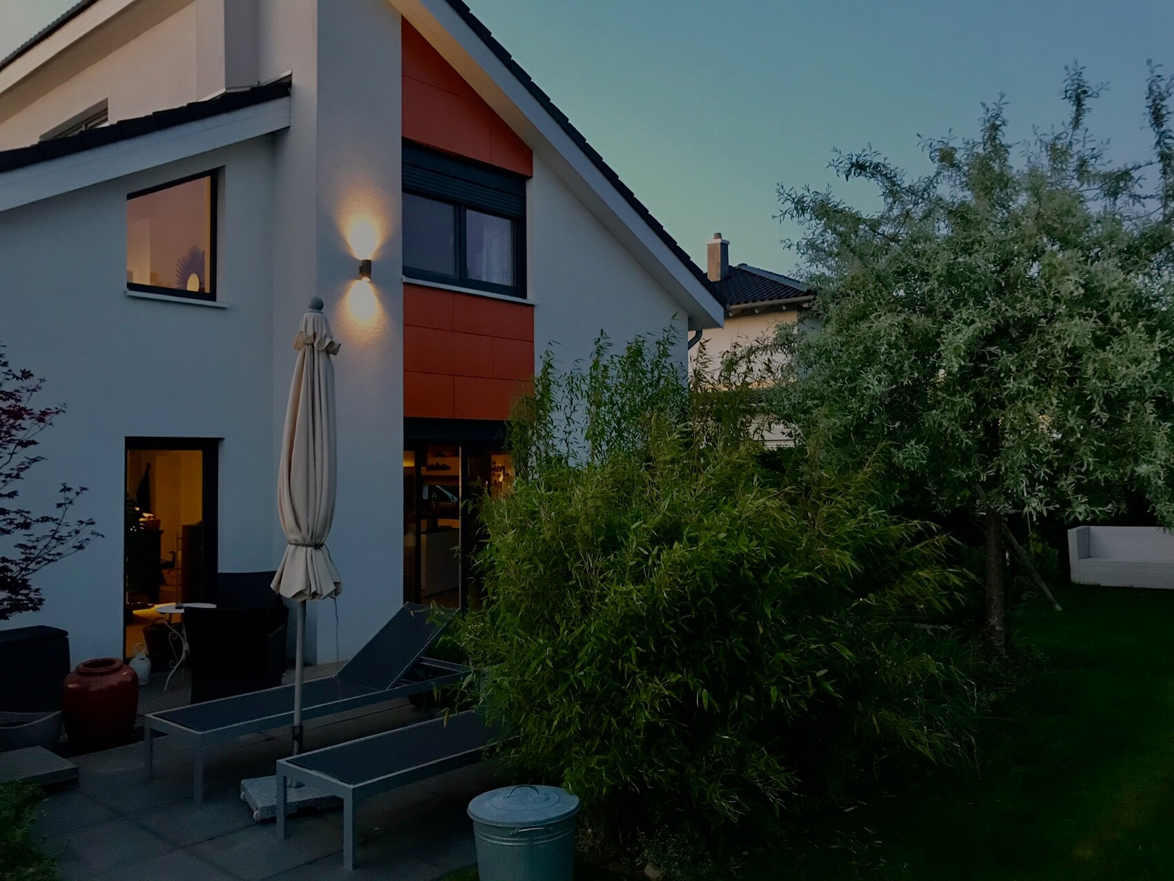

01.06.20 14:50
Seit drei Wochen fertig.
Auflattung erfolgte über einen ortsansässigen Zimmermann mit diesen HPL-Platten.
Preis wollt Ihr nicht wirklich wissen...
Morgen kommt die Terra-Überdachung, deshalb die nicht möblierte Terrasse

Farbe ist Geschmackssache aber an sich sieht es super aus. Natürlich wollen wir den Preis wissen
