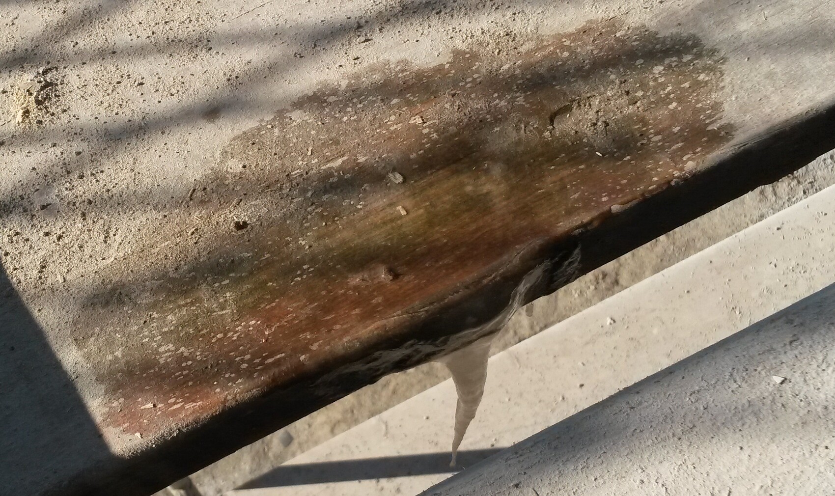

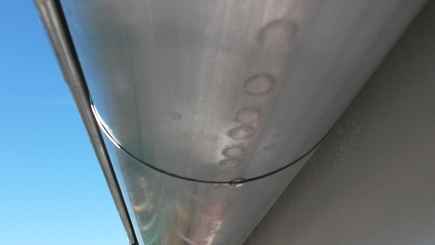

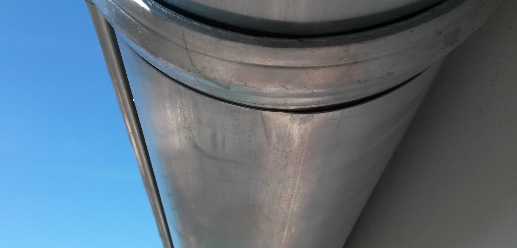

vor ca. 10 Tage wurden die Dachrinne an unserem Einfamilienhaus angebracht. Gestern war ich auf dem Gerüst und es ist mir aufgefallen, dass die Dachrinne dort, wo die einzelnen Teile in einander gesteckt worden sind, undicht ist und getropft hat. Ich mache mir Gedanken, da an einer Stelle unter der Dachrinne der Wintergarten kommt und es macht kein Spaß, das Tropfen auf dem Wintergartendach zu hören (haben wir jetzt in unserem Miethaus). Stellt das ein Mangel dar, oder ist es normal?

Das darf auf keinen Fall Tropfen ganz klar ein Mangel

Richtig. Das ist Nullkommanix vom Dachdecker nachgelötet. Tropfen darf es an der Stelle allerdings wirklich nicht. Steht Wasser in der Dachrinne? Manchmal kann die DR am Übergang nicht vollständig bis zum Rand gelötet werden, nspw. Weil Dachziegel im Weg. Wenn dann Wasser in der DR steht, weil bspw. das Fallrohr dicht ist (durch Blätter, Kies vom Bauen oder so) dann erreicht das Wasser die Oberkante der Lötstelle und dann tropfts. So wars bei uns. Als das Fallrohr wieder frei gemacht war, war alles i. O.

Also darf die Rinne nicht tropfen, dann spreche ich den Dachdecker diesbezüglich an.
Danke an alle für die schnellen Antworten.
P.S. Die Rinne ist ganz neu, das Fallrohr ist frei.
Paulus16
12.03.18 22:59
Die Dachrinne wurde gelötet, danke euch allen für die Antworten!
