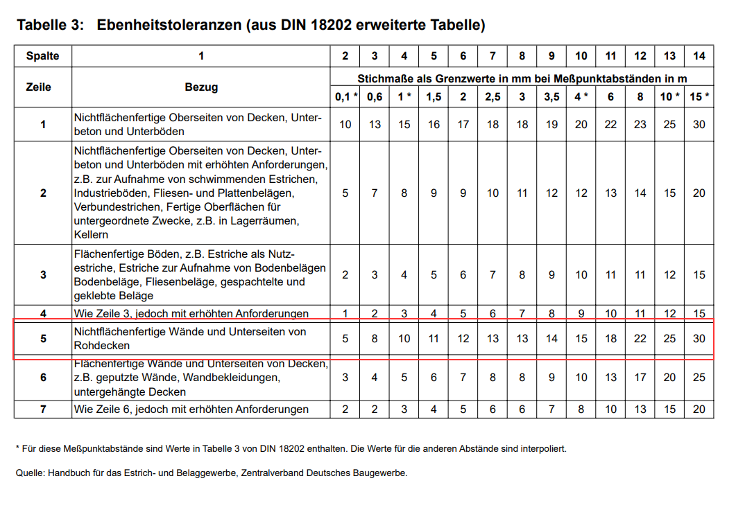

kann mir hier jemand sagen wo ich nachlesen kann, welches Gefälle ein Fußboden (in unserem Fall Vinyl) in Wohn-/Schlafräumen haben darf?
Mir geht es nicht um das "Stichmaß" - wir haben keine Dellen im Boden, sondern generell darum, wie "schief"/"nicht im Wasser" der Fußboden sein darf.
Die Wasserwaage liegt plan auf dem Boden auf, aber damit sie im Wasser wäre muss ich eine 80cm Waage an einem Ende um 8-9mm anheben.
Da muss es doch sicherlich eine DIN-Norm geben, die hier vermutlich überschritten wird.
Besten Dank im Voraus

Lumpi_LE schrieb:
auch auf 15m, aber so groß wird dein Raum nicht sein?
Wenn du eine Latte über den ganzen Raum in Waage legst darf die Abweichung 1 cm sein.
ne natürlich nicht - wo genau kann man das nachlesen, damit ich es unserem Bauträger vorlegen kann?

DIN 18202

welcher Abschnitt wäre da Relevant? Ich tue mich mit den Fachbegriffen leider etwas schwer

5 - Tabelle 3

Tabelle der Ebenheitstoleranzen nach DIN 18202 (erweiterte Tabelle) mit Grenzwerten.
wärst du bitte so nett und erklärst mir wie man dadurch auf die Aussage mit 1cm kommt?

Zeile 3 sind Flächenfertige Böden, da steht bei 4m ein Grenzwert von 1 cm.
Für dein Beispiel mit 0,8 m wären es 3-4 mm.
din 18202
