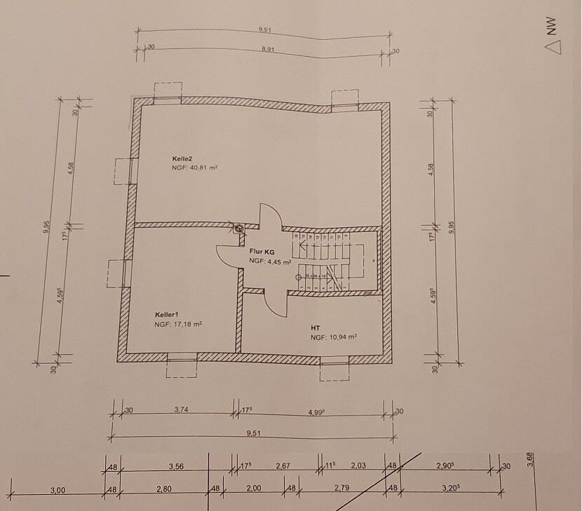

Wir haben eine relativ schmales Grundstück, was dazu führt, dass wir nicht ganz quadratisch mit dem Grundriss bleiben, aber es hält sich m.M.n. absolut im Rahmen.
Ferner sind wir grundsätzlich schon recht zufrieden und haben bisher nur Kleinigkeit, welche uns noch etwas stören.
Grundstück: 510qm
Kein Hang
2 Stellplatz
2 Geschossigkeit
Max. Dachneigung 30°
Keine weiteren Vorgaben
Stadtvilla mit Zeltdach
Keller, 2 Geschosse
Anzahl der Personen: 4 (2 Erwachsene 2 Kleinkinder)
130-150qm Raumbedarf im EG, OG
Öfters Schlafgäste pro Jahr
offene Architektur, Klinker
offene Küche, keine Kochinsel
Kein Kamin
Max. 1 Garage, Min. 1 Carport
Wir legen Wert auf ein Gästezimmer sowie einem kleinen Dusch-WC im EG
Architekt
Schätzung für das reine Haus 350teuro.
favorisierte Heiztechnik: Gasheizung (evtl. Sole-Wasserwärmepumpe wenn Preis/Leistung stimmt)
Zum Entwurf:
Grundlegend ist alle gut und nach unseren Vorstellungen getroffen. Lediglich der Kamin (irrtümlicher Weise drin) muss noch raus.
Was wir persönlich noch ändern wollen:
Die Haustür ist optisch nicht 100% mittig, da noch ein Glaselement auf der rechten Seite gezeichnet ist.
Das wird sicherlich begründet dadurch, dass man sonst das Gästezimmer weiter verkleinern müsste um links ebenfalls ein Glaselement zu verbauen. Da müsste noch eine Lösung her.
Bad EG Umgestaltung zur begehbaren Dusche mit Öffnung Richtung Fenster / evtl. Tür nach Außen öffnen, was mehr Platz bietet!
Bad OG Umgestaltung mit richtiger Eckbadewanne und ebenfalls begehbarer Dusche mit der Öffnung Richtung Fenster.
Den sehr großen Kellerraum im Verhältnis 70/30 teilen.
Weiter denken wir über einen Heizungsanschluss im großen Kellerraum nach, um ihn evtl. als Wohn/Freizeitkeller zu nutzen.
Wir sind natürlich gespannt, was die Forumgemeinde noch an Anmerkungen hat.

Grundriss Kellergeschoss: Keller 2, Keller 1, Flur KG, Treppenhaus, HT.
Subwkloofer18.11.19 12:03
Tipp: nach Benutzung trockenwischen
Ja, aber mit Klamotten, die sich angesammelt haben, zieht man nicht um. Die mistet man aus
Danke für die guten Tipps.
Nur um die Scharniere in der Drehtür trocken zu bekommen, müsste man diese jedes Mal auseinanderbauen. Geht ja nicht um die großen Flächen, welche abgeflitscht werden.
Und ausmisten ist klar, wollte aber ungern Werkzeuge und Hobbymaterialen wegwerfen
