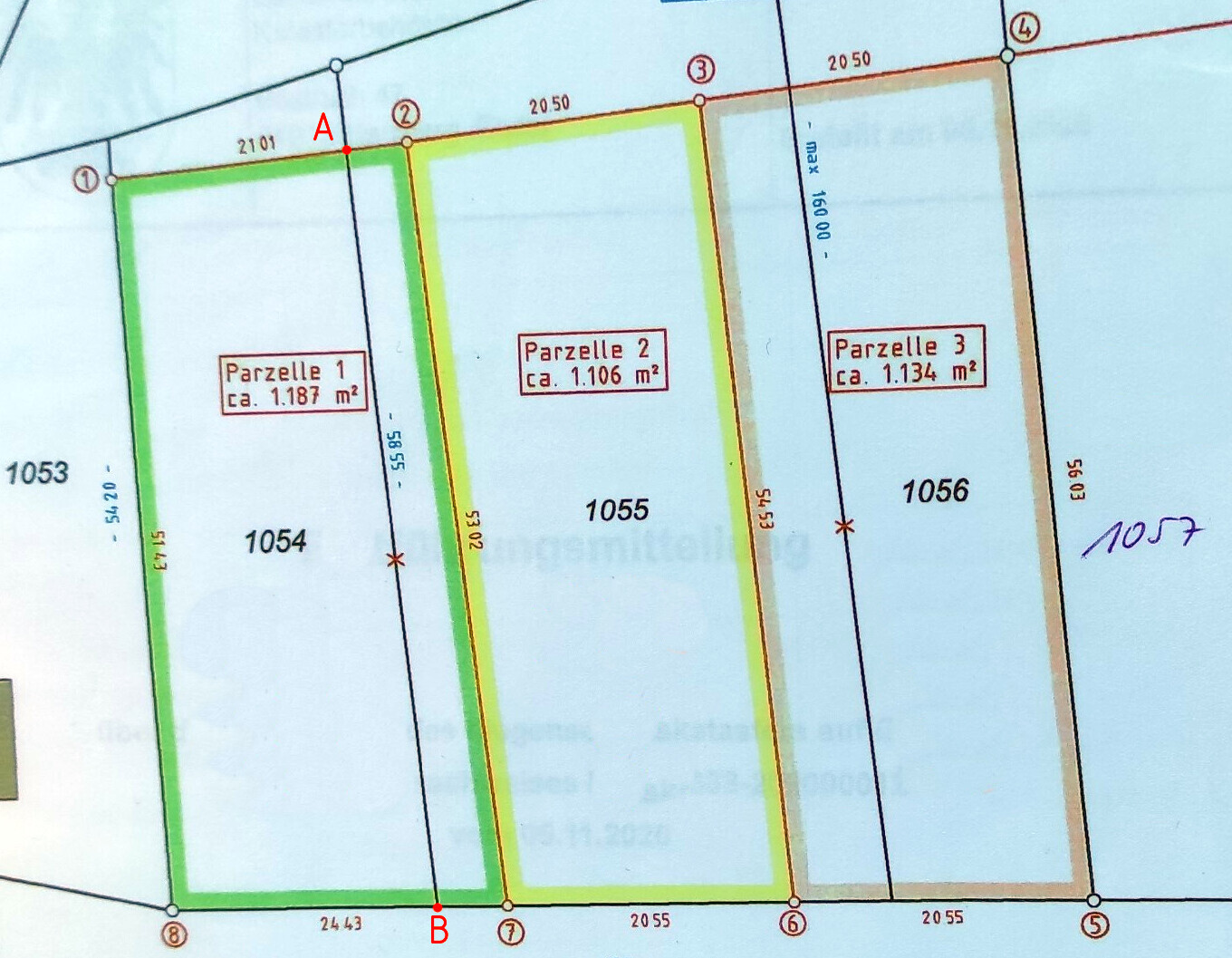

Nr. 1 wuerde ich auch favoritisieren. Das sehen doch die Eigentümer auch. Hast Du das erste Wahlrecht?
15.03.21 13:27

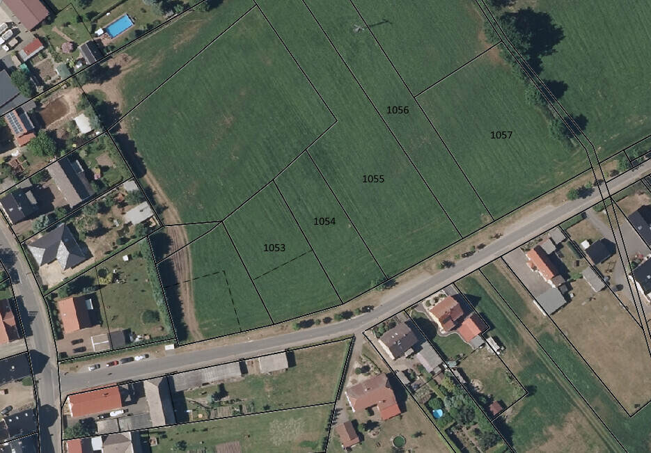

Ich meinte eigentlich weniger eine verbale Erläuterung des weiterhin zu kleinen Bildausschnittes mit vermeintlich erkennbar roten oder schwarzen Linien, sondern einen zweckmäßig größeren Zusammenhang bebildert.
Lageplan mit drei Parzellen (1: 1.187 m², 2: 1.106 m², 3: 1.134 m²), farbige Umrandungen.
bisschen Bildkorrektur kann auch paint.net.
Luftaufnahme eines Wohngebiets mit Parzellen 1053–1057 und angrenzender Straße.
11ant schrieb:
Wäre ich einer dieser beiden, würde ich erst einmal "flurbereinigen" und 1055 und 1056 gegeneinander tauschen (sogar ohne Wertausgleich für die 28 qm).
Nicht nötig, ist durch Abrundungssatzung gesicherte Wohnbaufläche nach §34 Baugesetzbuch.
11ant schrieb:
aber alle für Einfamilienhäuser zu groß
Nee, Hinterlandbebauung lässt die Satzung nicht zu.

15.03.21 17:28
in 1056 steht ein Hochspannungsmast. Wie verlaufen denn da die Leitungen? Die duerften 1054 treffen?
15.03.21 18:05
Oh, da gibt es dann Sperrkorridore.
I
icandoit
15.03.21 18:09
Der Mast selber ist ausserhalb der geteilten Grundstücke. Leider seiht man auf dem Foto nicht wo der naechste ist.
