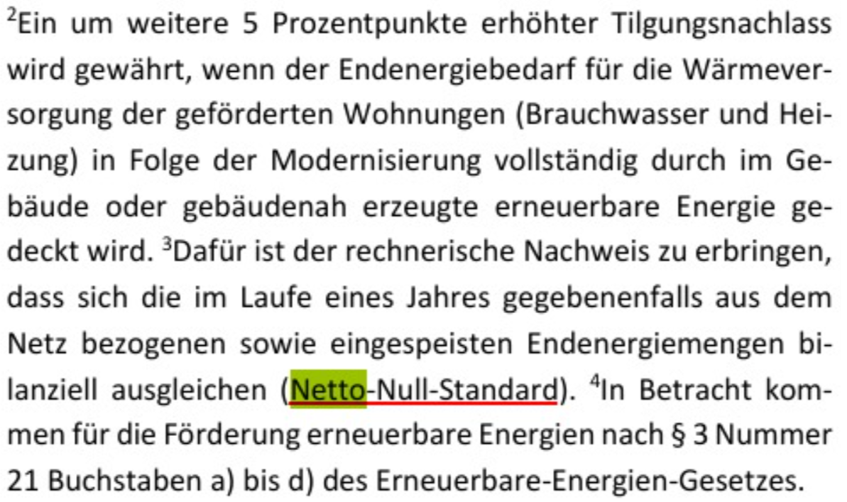

Hallo Leute,
hat jemand zufällig Erfahrungen gemacht mit dem Netto-Null-Standard der erreicht werden muss für den zusätzlichen Tilgungsnachlass?
Was genau muss hier errechnet werden? Wie erreiche ich diesen Standard? Die Bewilligungsbehörde Kreis Herford konnte mir dazu nichts sagen.
Nach dem Text in der Richtlinie erscheint es mir relativ simpel...vielleicht einfach zu kurz gedacht. Bitte um eure Hilfe
Gruß
Stefan

„Bilanzielle Ausgeglichenheit“ heißt übersetzt: du musst übers Jahr gesehen so viel Energie selbst erzeugen, wie du für Heizung und Warmwasser verbrauchst, nicht zu jedem Zeitpunkt, sondern in Summe. Das ist der kleine, aber entscheidente Punkt.
In der Praxis läuft das über eine energetische Bilanz nach DIN, meist über den Energieberater gerechnet. PV-Anlage, ggf. Wärmepumpe, Speicher, alles wird gegeneinander gerechnet. Einspeisung zählt dabei mit rein, Bezug natürlich auch. Wenn am Ende ±0kWh rauskommt, bist du im Zielbereich, zumindest rechnerisch.
Was viele übersehen: Haushaltsstrom zählt nicht, nur Wärmeversorgung. Und genau da wird’s tricky, weil die Anlagen darauf abgestimmt sein müssen, nicht nur „viel PV aufs Dach“.
