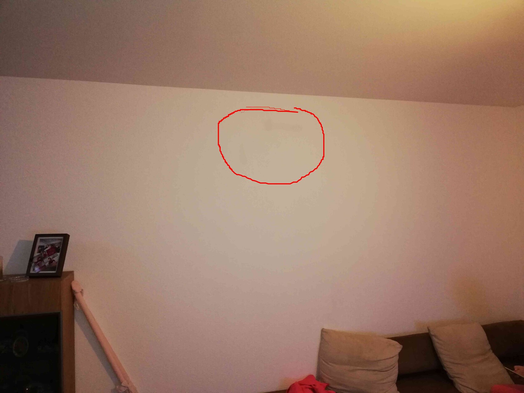

Hallo miteinander,
eventuell kann mir einer von Euch helfen bzw. einen Tipp geben. Ich habe 3 Fotos hinzugefügt. Es handelt sich um einen Neubau Monolithbauweise Porenbetonstein 36,5.Problem an der Westseite. Wir haben uns den Rohbau aufstellenlassen und den Rest in Eigenvergabe bzw. vieles in Eigenleistung abgeschlossen. Wohnen nun seit fast einem Jahr im Haus und soweit alles bis dato gut. Soviel zu Vorgeschicht.
Vor ca. 2 Wochen hat es 4 Tage lang stark geregnet. Am morgen danach habe ich 2 feuchte Flecken im Wohnzimmer an der Wand festgestellt, die aber am 2. Tag später wieder verschwunden waren( es ist warm gerworden draußen). Ich habe gleich den Rohbauer und Heizungsmonteur angerufen und es ihm geschildert. Die schlossen gleich ein Fehler Ihrer Seite durch Kältebrücke, Druckverlust Barometer usw. aus. Fußbodenheizung und Wasserleitungen sind dicht. An dieser Wand verläuft jedoch keine Wasserleitung, nur im Kinderzimmer OG eine Fußbodenheizung. Die funktionieren oben aber alle.Gestern hat es wieder stark geregnet und der Fleck ist heute wieder da. Von außen nichts zu sehen. Jedoch befindet er sich genau mittig unterhalb dem OG Fenster. Könnte es etwas mit dem Fenster zu tun haben? oder eventuell mit der verputzen Fassade? (Risse?)
Danke im voraus..
Auch den Putz?
Ist ja hier etwas Geratewohl, was fachmännisch, und was in EL gemacht wurde... und insofern der Grund sein mag.
tomtom7911.02.19 22:45
Wasserfleck und darüber ein Fenster da würde ich Mal als erstes suchen.
Z
Zaba12
11.02.19 22:51
Wer hat die Fenster und Außenfensterbänke montiert?
HRG83
22.02.19 10:38
Hallo miteinander,
Nur den Oberputz in Eigenleistung. Fenster und Bänke durch eine Firma.
