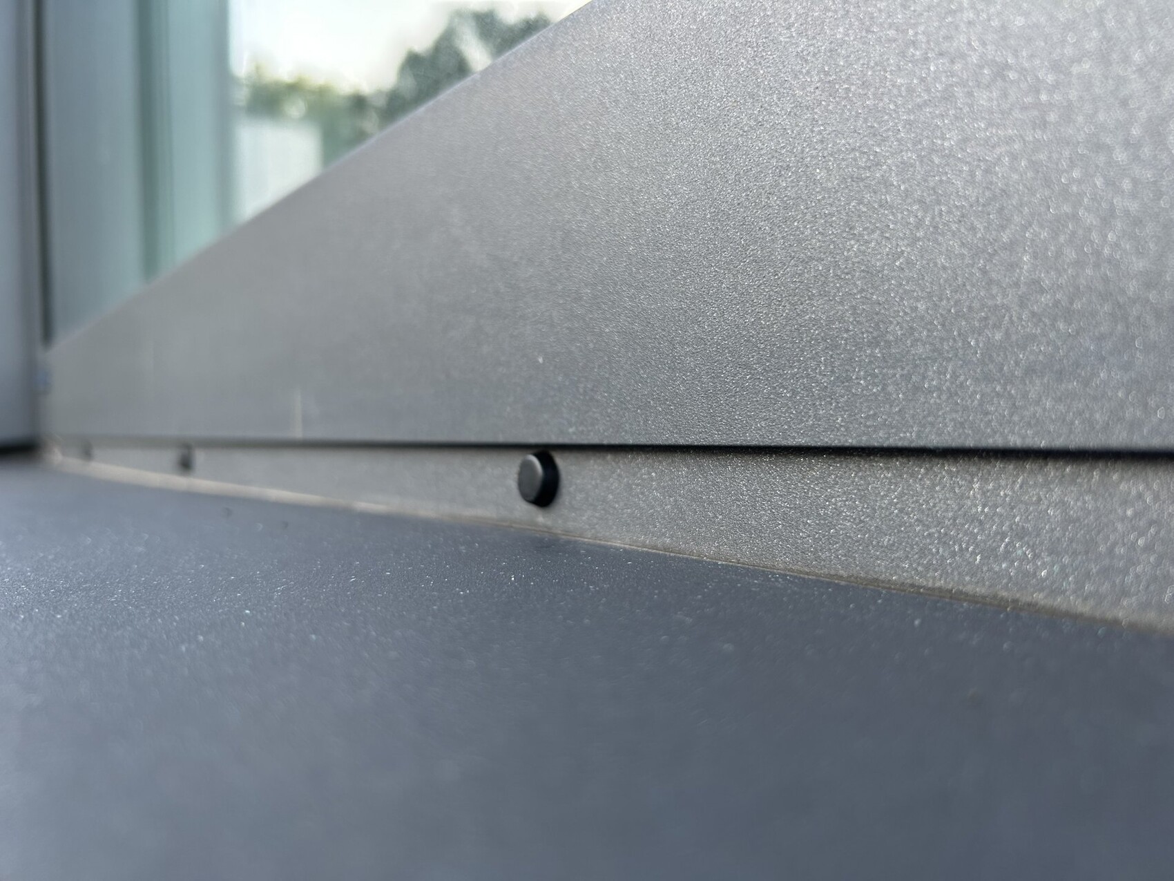

bei uns fehlt leider die sog. Anschraubkanten-Dichtung zwischen der Fensterbank-Anschraubkante und dem Rahmenprofil des Fensters, um eine schlagregendichte Fensterbank-Montage sicherzustellen. So sieht die Kante bei uns aus (ohne Dichtung und ohne Kompriband dahinter):

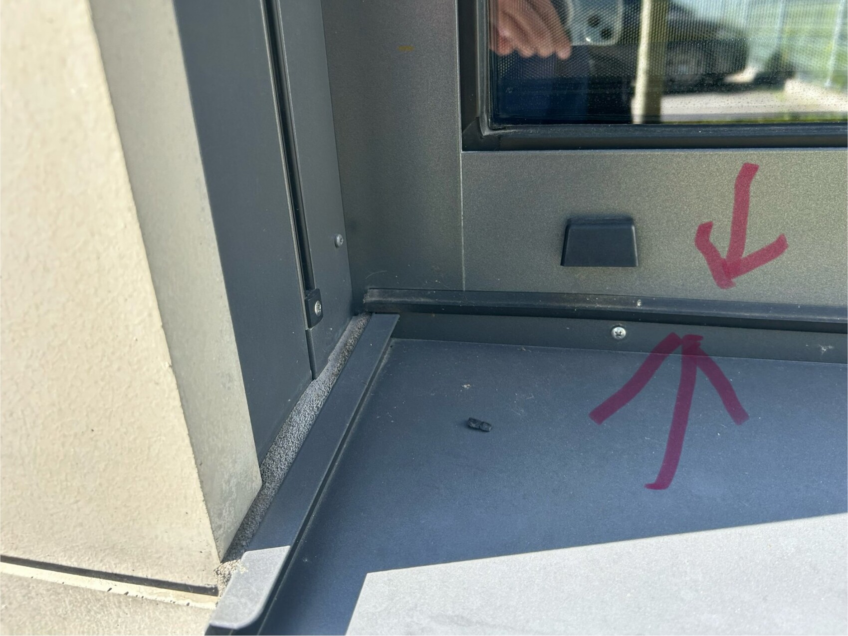

Nun habe ich an einem Gebäude (um die 5 Jahre alt) an den Fenstern etwas entdeckt, dass wie eine nachträgliche/von Außen angebrachte Abdichtung der Fensterbank-Anschraubkante zum Fensterrahmenprofil aussieht:
Nahaufnahme Fensterrahmen am Bodenbereich mit pinken Pfeilen zum Spalt
Das könnte ja eine Lösung für unser Problem sein. Ich finde aber beim googeln nichts passendes.

Das alles nachträglich, nicht so abdichten kann wie die eigentliche Dichtung, wird auch das von deinem Bild nicht wirklich helfen.
Ich würde z.B. Ottoseal M360 nehmen.

Das von mir fotografierte Teil sieht stabiler aus, als ne spritzbare Fuge. Würd schon gerne wissen, wie man dieses Teil bezeichnet/finden kann.

Vielleicht kann @11ant als alter Fensterspezi helfen. Ich hätte mehr Vertrauen in Ottoseal.
