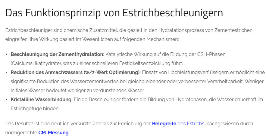

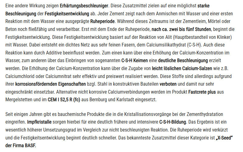

nordanney23.07.25 09:20Tolentino schrieb:
Dann gibt es entweder unterschiedliche oder mein Sachverständiger hat Quatsch erzählt.Quatsch. Die Funktionsweise ist bei allen Estrichbeschleunigern identisch. Kannst das auch so bei Herstellern, Verarbeitern und sogar der KI (LOL) nachlesen.Oder etwas komplexer erläutert für professionelle Anwender:
