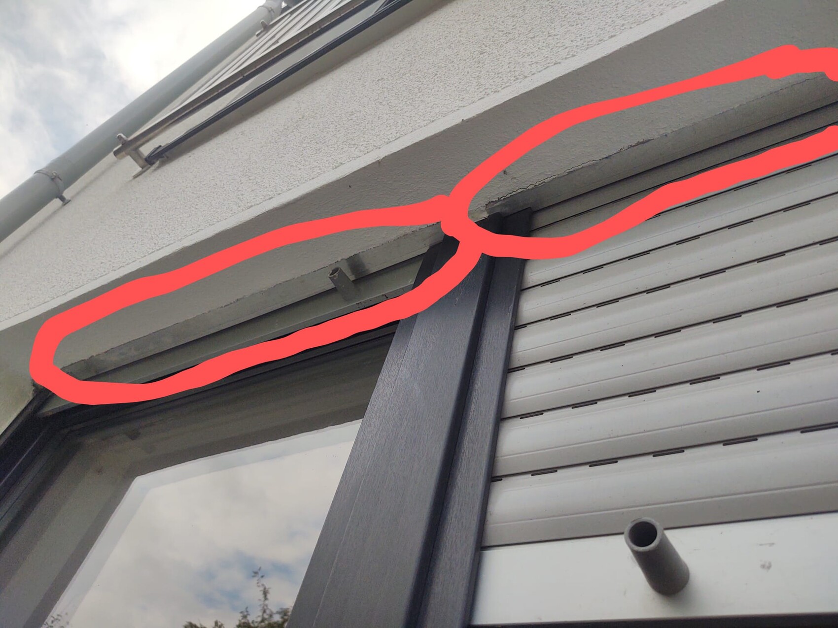

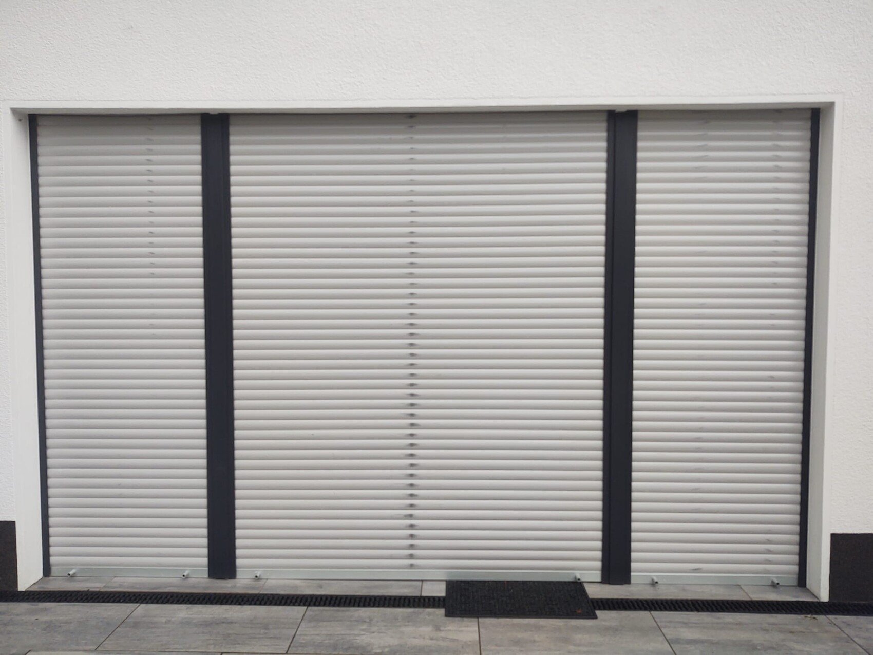

Bei uns sieht es so aus wie auf den angehängten Fotos. Die Rollos reiben an der silbernen Schiene. Ich kann mir schlicht nicht vorstellen, dass die Kästen alle fehlerhaft geliefert wurden und die Erklärung mit dem zu starken Anputzen und der Verbiegung der Schienen finde ich hingegen deutlich naheliegender...
Außenfenster mit Rollladen; rote Markierung um einen Putzriss über dem Rahmen.
Drei weiße Garagentore mit Rollläden vor einer weißen Fassadenwand.
