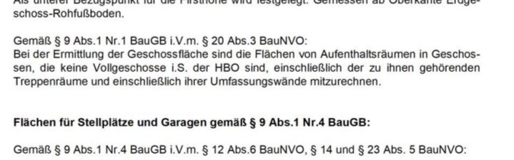

ich möchte ein Grundstück mit ca. 770qm² erwerben und habe eine Frage zur möglichen Bebauung.
Geschossflächenzahl: 0.6
Grundflächenzahl: 0.35
Also sind meines Wissen nach 460qm² Wohnfläche zulässig. Zählt zu dieser Fläche jetzt auch Kellerräume, Garage, Treppenhaus etc.?
Anbei ein Auszug aus dem Bebauungsplan.
Vielen Dank
Auszug aus BauGB/BauNVO-Text: Flächen für Aufenthaltsräume, Treppen und Stellflächen.

Beim Geschossflächenzahl habe ich mich verguckt der liegt bei 0.5.
Mein Bruder und ich planen ein Doppelhaus mit 3 bzw. 4 Wohneinheiten, um mit unseren Eltern zusammen zu ziehen und deshalb benötigen wir möglichst viel Fläche zur Bebauung..

Interessanter ist bei der Grundflächenzahl (grundsätzlich), wie weit sie ggf. überschritten werden darf, wenn die Einfahrtsflächen etcetera mitgerechnet sind. Im speziellen Fall von effektiv 269 qm Grundfläche und 462 qm Geschossflächen sehe ich auch ohne Erbsenzählerei und Tricks unzweifelhaft ein Haus bequemer Größe möglich, soweit nicht gerade das siebte Kind noch nicht das letzte sein soll.

Grundflächenzahl 0.35 und Geschossflächenzahl 0.5 sind ein klassisches Verhältnis für eine Bebauung begrenzt auf ein Vollgeschoss.

Es sind zwei Vollgeschosse zulässig und als Firsthöhe sind 9.5m angegeben. Pro Wohneinheit sind 3 Wohnungen (bei Doppelhäusern zählt jede Haushälfte) zulässig. Das Baugebiet ist in Hessen.

Wichtig ist, dass mehr als zwei Wohneinheiten gebaut werden dürfen. Oftmals sind sie auf 2 beschränkt.
Dann muss textlich im Bebauungsplan festgeschrieben sein, ob sich für Nebenanlagen wie Zufahrt und Garagen/Stellplätze die Grundflächenzahl sich doppeln darf.
Und dann sind die Stellplätze pro Wohneinheit wichtig. Das muss ja alles zusammenpassen.
Was sagt denn der Bebauungsplan zur Geschossigkeit und so?

Ob sich die Nebenanlagen doppeln dürfen, geht meines Wissens nicht aus dem Bebauungsplan hervor. Leider lässt sich der Plan hier nicht hochladen.
