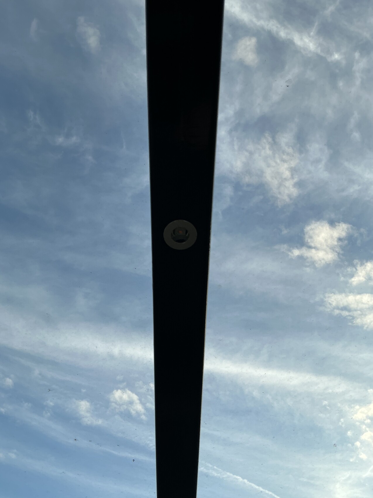

schubert7915.04.25 19:26
Wir haben solche Mini LED verbaut. Puhh, aber welcher Hersteller das nun war… müsst ich schauen ob ich noch Unterlegen finde.
schwarzer senkrechter Balken mit kleinem rundem Objekt darauf vor blauem Himmel mit Wolken

16.04.25 06:48
@schubert79 Ja genau solche LED Spots suche ich
wäre Top wenn du gucken könntest welcher Hersteller das war
hast du die selber besorgt oder der Lieferant der die Überdachung aufgebaut hat?
Wir brauchen halt LED Spots die durch einen Wanddimmer gesteuert werden können das können die nicht von Lieferanten

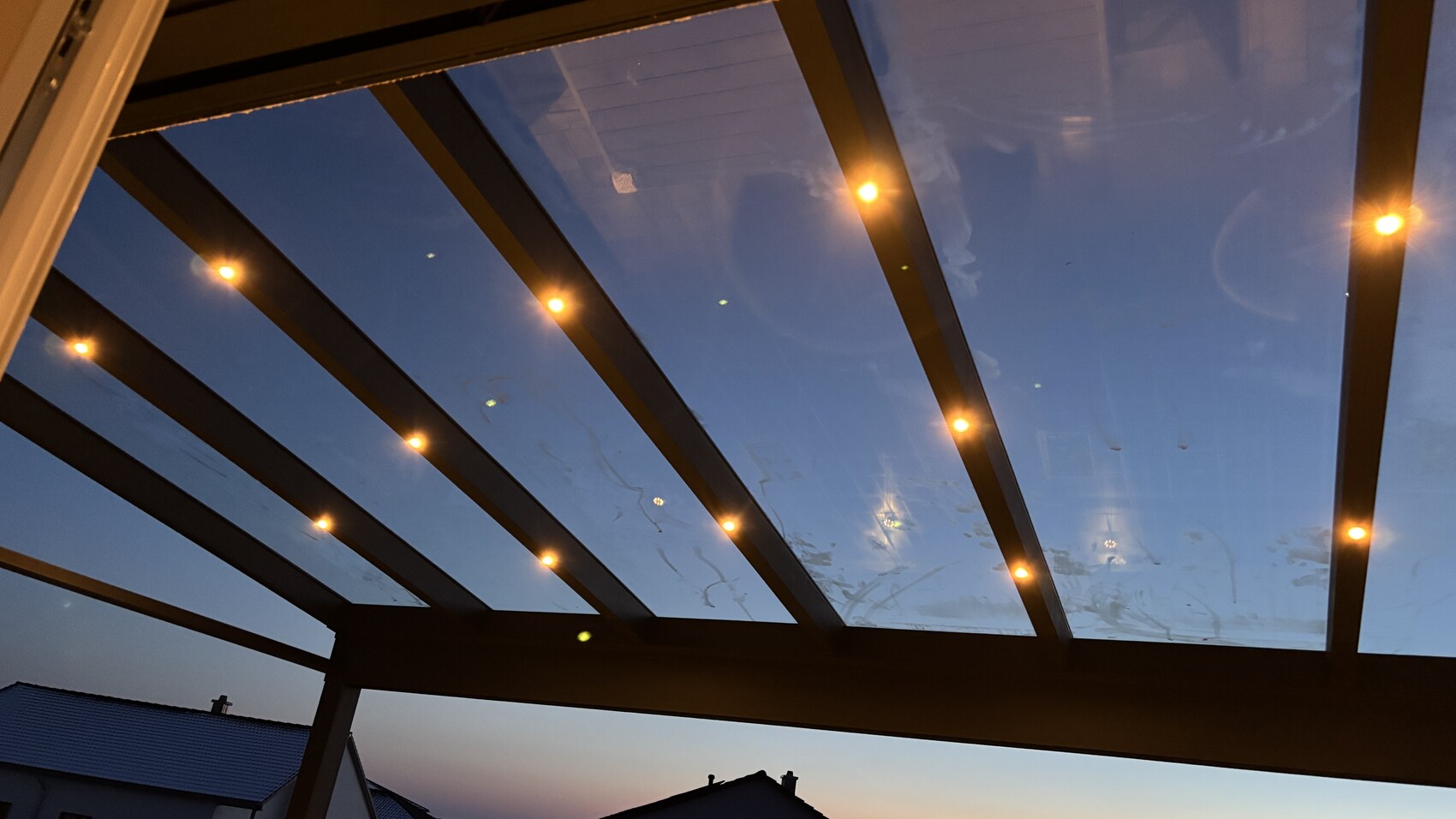

halmi
16.04.25 10:50
Schau mal nach Hamulight Cree LED, dürfte das Modell sein und wir haben sie auch verbaut.
Unter einer Glasveranda mit gelben Lichterketten, Blick auf Dächer im Abendlicht.
