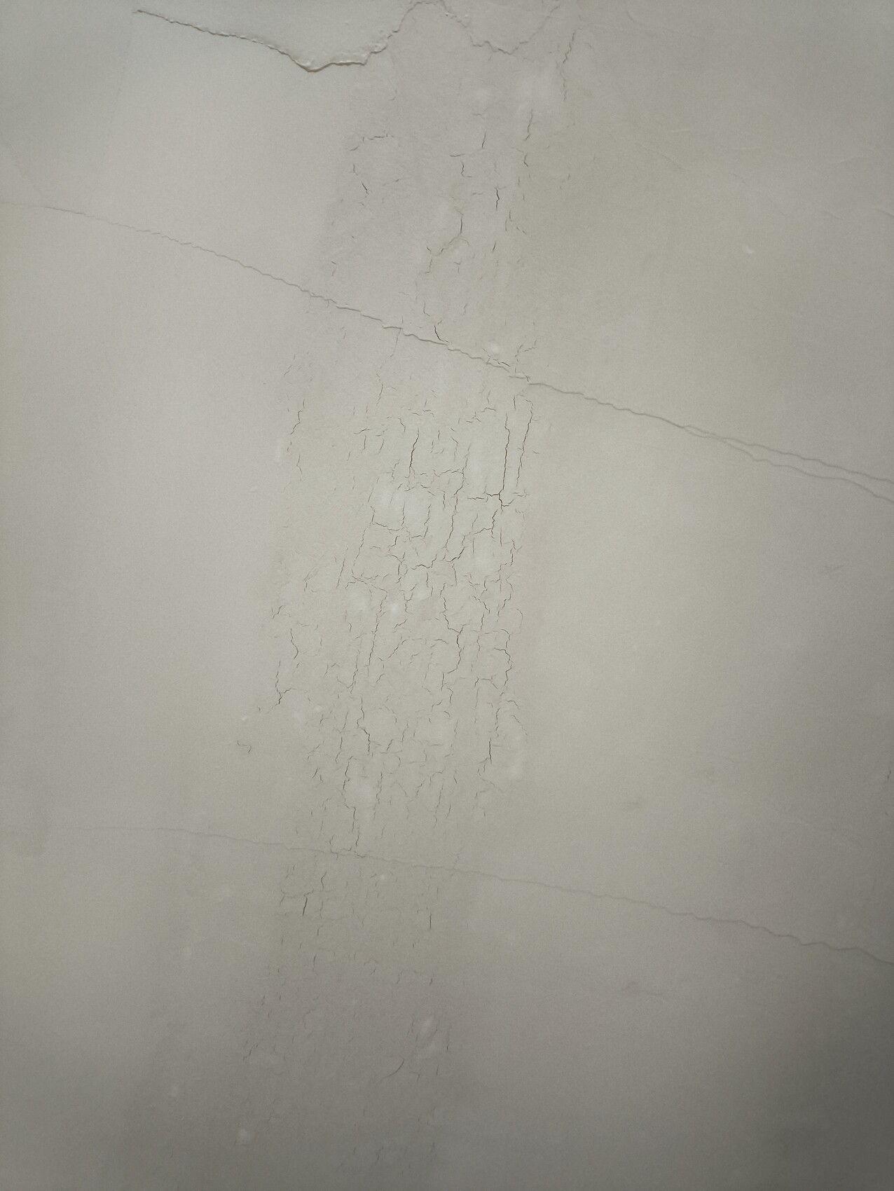

Ich renoviere ein Haus aus den 70ern.
So alt dürften auch die gipskarton Platten sein, die im Wohnzimmer unter der Decke sind.
Die habe ich erst auf Q1 dann Q2 und jetzt gerade vollflächig auf Q3 gespachtelt.
Jetzt sehe ich gerade das Mikrorisse an mehreren Stellen entstanden sind.
Ich habe Knauf Uniflott Finish benutzt. Nicht grundiert, was bisher gut geklappt hat.
Was habe ich falsch gemacht und viel wichtiger wie repariere ich das?

Grundieren und eine neue Schicht wieder drauf. Evtl. hilft auch Schleifen.
es ist aber darauf zu schließen das an dieser wandstelle was anderes kaputt ist wenn das sobausschaut…
