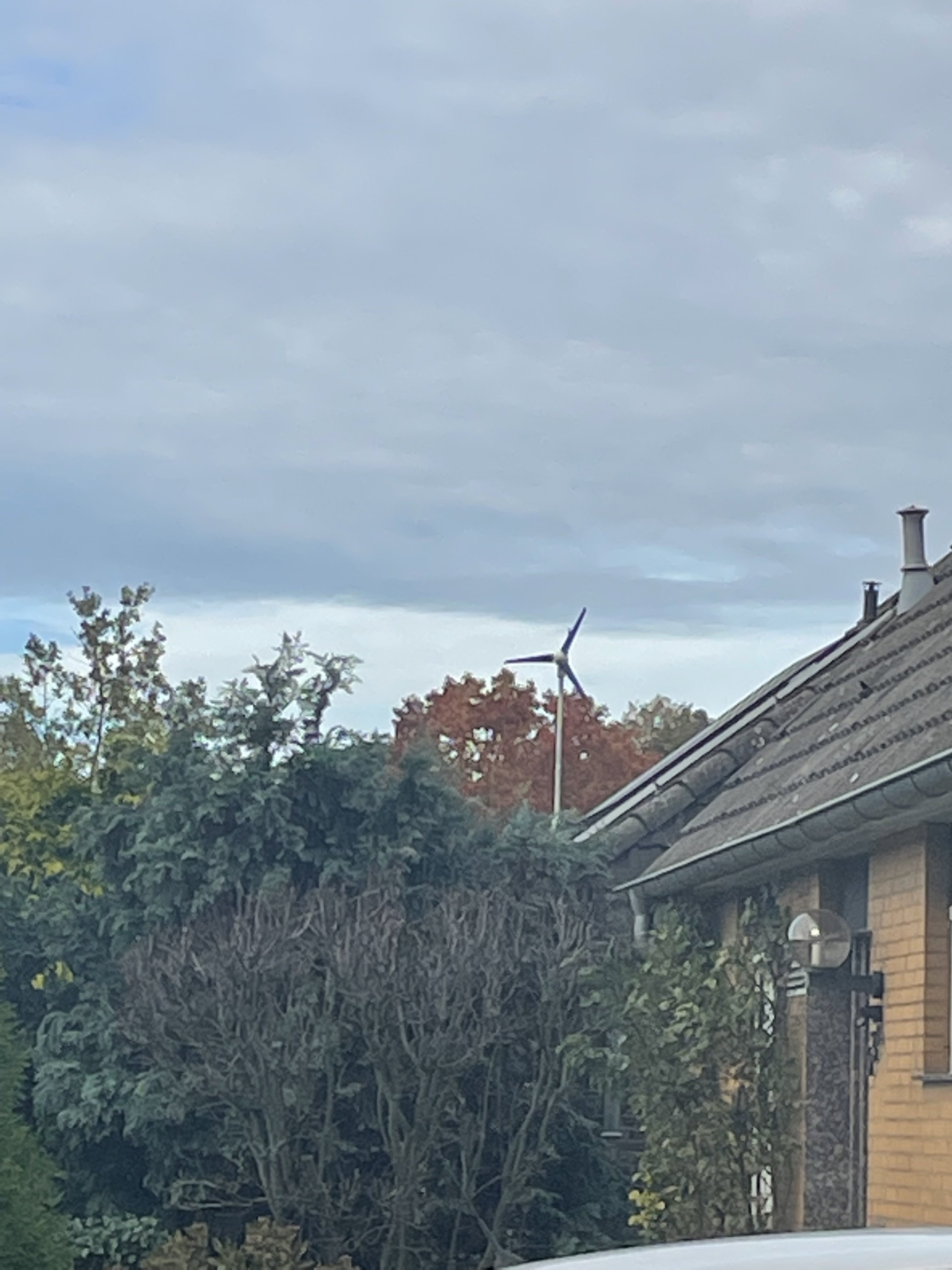

Praktische Erfahrung vom Nachbarn, der auf EE steht (u.a. zwei Inselanlagen mit Speicher + "normale" Photovoltaik). Er hat sich ein solches Windrad vor einigen Jahren zugelegt.
Fazit: Ausschließlich Liebhaberei fürs grüne Gewissen.
Warum ist das so?
1. Du brauchst eine exponierte Lage, um vernünftig das Rad ans Laufen zu bekommen (aber das ist bei jeder Windkraftanlage so)
2. Sind die Anlagen nicht wirklich Mikro, machen Sie Lärm - zumindest fällt dann die Diskussion über die lärmende Wärmepumpe weg 😉
3. In der Effizienz sind sie Photovoltaik unterlegen. Bekommst also in Relation zu Größe und Kosten nur eine kleine Leistung
Alles in allem lieber eine Nord-Photovoltaikanlage als Mikro-Windkraft.

Ich finde das Thema interessant und hatte mich mal ein bisschen dazu informiert. Tenor war eigentlich immer, dass Photovoltaik deutlich besser ist. Photovoltaik ist bei vergleichbarer Leistung deutlich günstiger und berechenbarer (Sonne scheint tagsüber). Dazu hat Photovoltaik keine beweglichen Teile die gewartet werden müssen oder kaputt gehen.
Und dann hast du das Problem, mit der Windkraftanlage an sich. Nah am Boden hast du Verwirbelungen durch Bäume, Nachbarhäuser, etc. und dadurch reduzierte Windgeschwindigkeiten. Am Haus befestigt hast du eventuell Vibrationen (bewegliche Teile schon wieder), du kommst auch sehr viel leichter mit Bauvorschriften und Nachbarn in Konflikt.
Da ihr bisher keine Photovoltaik habt, würde ich erst einmal in diese Richtung gehen, eventuell auch mit Fassaden-Photovoltaik oder Photovoltaik auf der Garage/Gartenhaus falls die noch verfügbare Dachfläche zu klein ist.

Außenansicht eines Hauses mit geneigtem Dach, Windrad im Hintergrund und Bäumen
So kann es aussehen. Leistung knapp über 1kW - wenn ausreichen Wind weht. Steht auf einem Mast. Hat vor ein paar Jahren, wenn ich das noch richtig im Kopf habe, über T€ 2,5 gekostet. Leistet aber weniger p.a. als ein vergleichbares Modul
