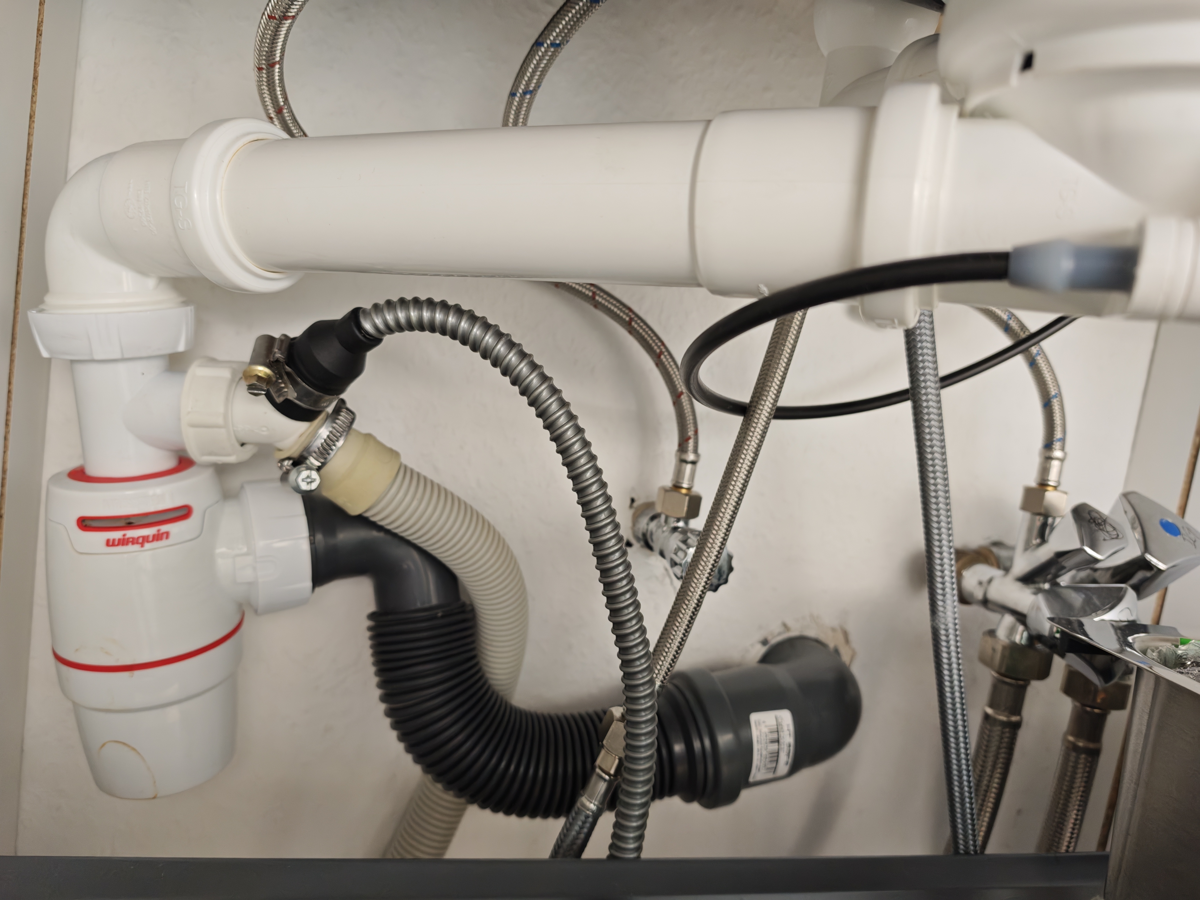

ich habe ein merkwürdiges Problem mit meinem Miele-Dampfgarer und hoffe auf Ideen oder Erfahrungswerte.
Es handelt sich um einen Miele DGC 7645 mit Ablaufpumpe. Der Ablaufschlauch ist am Geräteanschluss des Siphons unter der Spüle angeschlossen.
Sobald der Schlauch am Siphon angeschlossen ist, meldet der Dampfgarer häufig den Fehler, dass er nicht abpumpen kann.
Teilweise funktioniert das Abpumpen 1–X Mal problemlos, danach wieder gar nicht.
Das Merkwürdige:
- Ziehe ich den Schlauch vom Siphon ab und lasse direkt in einen Eimer abpumpen, funktioniert alles völlig problemlos.
- Die Pumpe fördert dabei kräftig und ohne Auffälligkeiten.
- Selbst wenn ich den Eimer höher positioniere als den Siphonanschluss, wird noch sauber abgepumpt.
Bereits geprüft:
- Geräteanschluss am Siphon ist geöffnet
- Keine Verschlusskappe mehr vorhanden
- Siphon und normaler Ablauf sind frei
- Spüle und Geschirrspüler funktionieren am selben Siphon ohne Probleme
- Schlauch ist nicht geknickt oder gequetscht
- Keine Schlauchverlängerung vorhanden
- Miele-Service war bereits vor Ort:
    - Pumpe gemessen
    - Gerät geprüft
    - laut Miele alles technisch in Ordnung
Auffälliges Verhalten:
Wenn das Wasser im Gerät stehen bleibt:
- Schlauch vom Siphon abziehen, in den Schlauch hineinblasen, Wasser steigt im Dampfgarer wieder hoch, anschließend in einen Eimer abpumpen
→ dann funktioniert das Abpumpen sofort wieder problemlos.
Sobald der Schlauch wieder am Siphon steckt, tritt das Problem früher oder später erneut auf.
Meine Vermutung:
Es wirkt fast so, als ob die Pumpe nicht mit den Druck-/Luftverhältnissen am geschlossenen Siphonanschluss klarkommt, obwohl der Ablauf selbst frei ist.
Daher überlege ich, den Ablauf „offen“ auszuführen, also z. B.:
- über einen kleinen Trichter,
- einen offenen Zwischenbehälter,
- oder eine Art freien Auslauf am Geräteanschluss,
damit kein Gegendruck bzw. Unterdruck entstehen kann.
Meine Frage:
Gibt es:
- passende Trichter-/Adapterlösungen für Geräteanschlüsse am Siphon?
- freie Ausläufe für solche Anwendungen?
Viele Grüße

Hast du einen flexiblen Siphon? Foto?

Gerät und Ausführung kenne ich nicht, wir hatten aber das identische Problem bei der Waschmaschine, was am Ende dazu führte, dass wir den Ablauf direkt ins Spülbecken einhängen.
Der Durchmesser des Geräteanschlusses am Siphon ist zu klein - dadurch erzeugt es einen Gegendruck im System, der das Gerät abschalten lässt.
Ich würde prüfen, ob es für die Verrohrung auch größere Anschlüsse gibt.

Hallo, anbei das Foto vom Siphon.
Ich hatte den schon mal getauscht und mit einem Siphon mit Belüftung ausgetauscht.
Da der Geschirrspüler und der Dampfgarer amselben Geräteanschluss sind, kann der Durchmesser nicht zu klein sein, oder? @Jesse Custer

Unsere Waschmaschine hat am identischen Anschluss gestreikt - scheint wohl geräteabhängig zu sein...
Bei uns führte es sogar dazu, dass der Schlauch sich durch den Druck löste...
