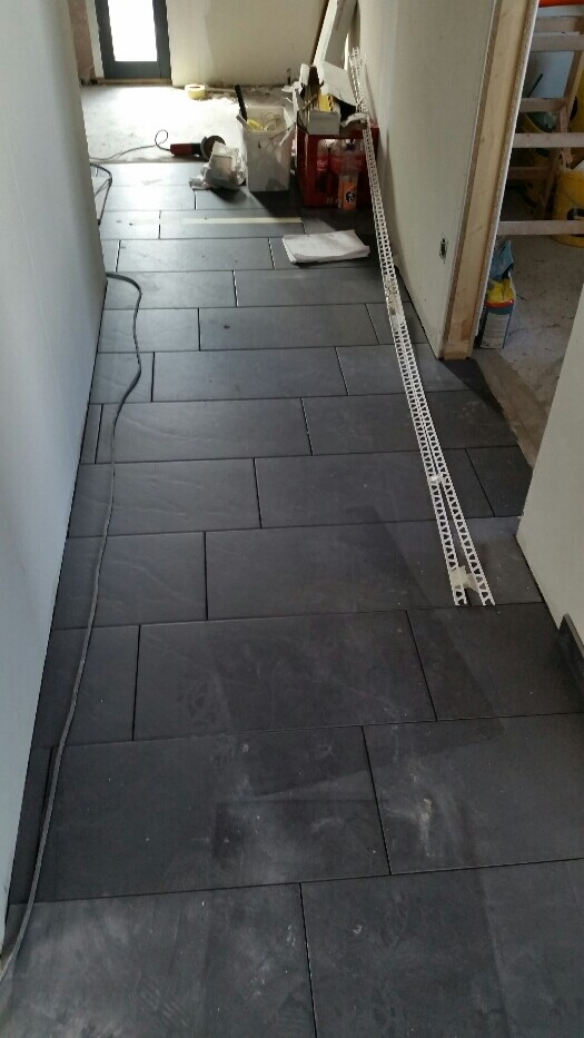

tomtom7930.08.16 19:22
Welches Format den genau? über 60x60 würde ich sogar ohne Versatz verlegen.
Wir haben bei 60x30 ca 80 zu 20% Versatz sie optisch gut aus und man merkt nichts vom Schüsseln.
Flur im Umbau mit dunklen Fliesen; Kabel links, lange Metall-Schiene rechts, Werkzeuge sichtbar
Hier der Flur.
Sebastian79
30.08.16 19:38
Das ist ja auch Standardmaß
Haben wir im Keller - aber auch da wilder Verband.
EDIT: Du hast doch auch wilden Verband? Man sieht ja die typische Treppenbildung.
tomtom7930.08.16 19:41
Pffff daß klingt so normal Standardmaß :-(
Nächstes Haus kriegt 100 x 100. Fragt sich nur wer das bezahlt.
Sebastian79
30.08.16 19:47
Ist ja auch normal
Damit tust den Fliesenlegern keinen Gefallen .
Wir haben im EG 90x45 und in den Bädern 60x60.
