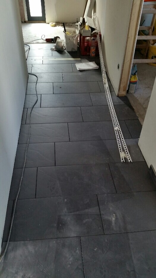

Doc.Schnaggls30.08.16 12:36
wir haben das gleiche Fliesenformat in unserem Erdgeschoss verlegen lassen.
Daher noch ein kleiner Hinweis von mir:
Unser Fliesenleger hat uns vom geplanten Halbverbund massiv abgeraten, da Fliesen in dieser Größe, wie schon richtig bemerkt hat immer etwas zum "Schüsseln" neigen.
Bei Verlegung im Halbverbund kann es daher zu merklichen Unebenheiten kommen.
Auf Anraten unseres Fliesenlegers haben wir dann im Drittelverbund verlegen lassen was uns auch sehr gut gefällt, für den Fliesenleger aber immer noch ein großes Puzzlespiel war um eine ebene Fläche hinzubekommen.
Das Ganze sieht jetzt so aus:
Leeres, modernes Wohnzimmer mit großen Fenstern, Glastüren und Sonnenlicht auf Fliesen.
Grüße,
Dirk
Sebastian7930.08.16 13:18
Im wilden Verband haste damit die geringsten Probleme und die geringste Gefahr von Rissen etc. - das ebenso nur BTW.
