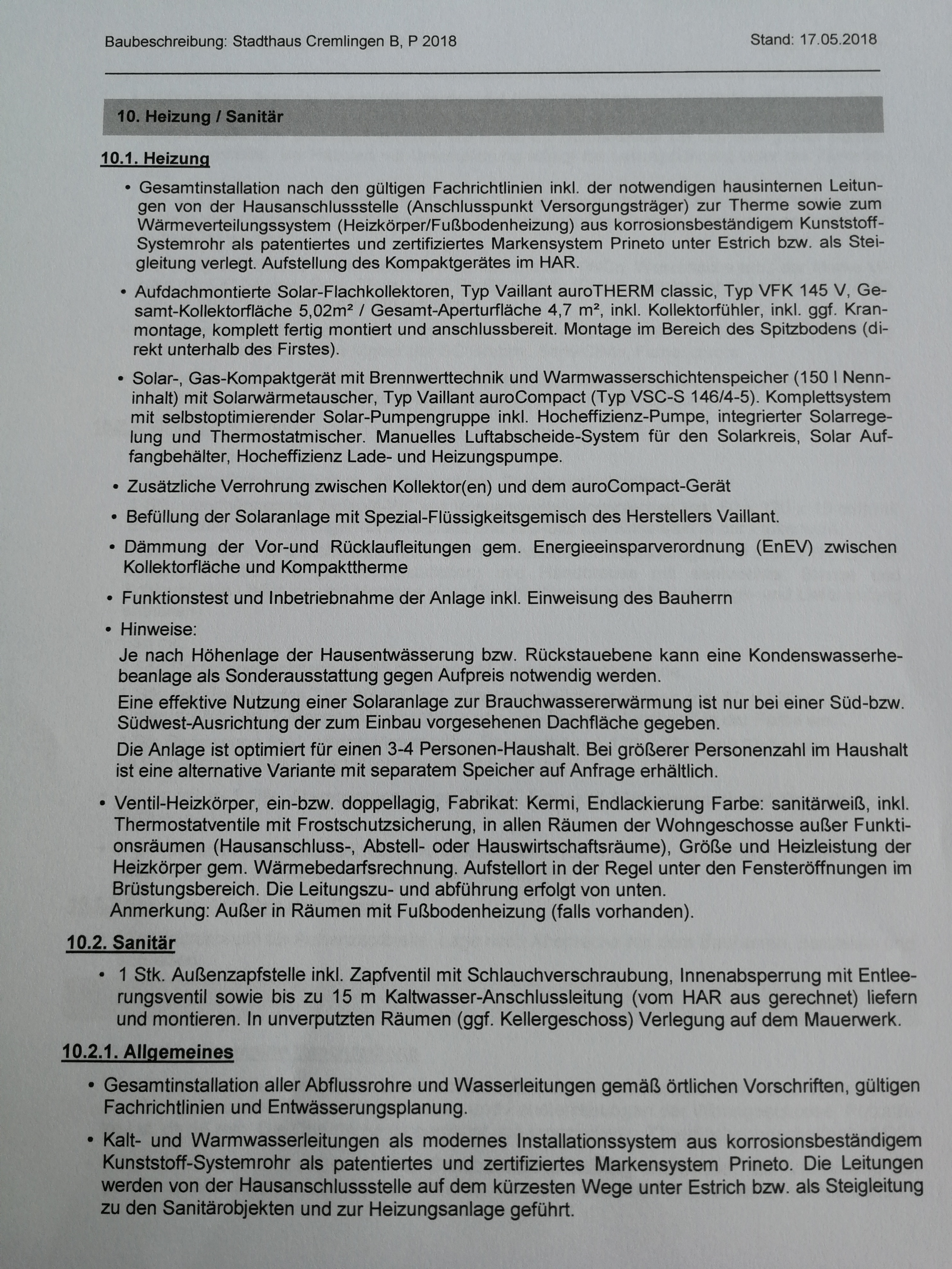

- 150L-Warmwasser-Speicher (bzw 171L)... vor wenigen Jahren war der Standard noch 300L...
Das ist schon ok, mit Wärmepumpe hat das Wasser geringere Temperaturen, da ist ein kleiner Speicher für die Hygiene besser. Nur wenn man wirklich täglich viel Warmwasser direkt am Stück benötigt wären 300L sinnvoll (große Wanne + Duschen im Anschluss). Ich würde eher versuchen, den Pufferspeicher loszuwerden, denn der erhöht den Stromverbrauch dauerhaft und er hat keinen Nutzen wenn die Einzelraumregelung nicht verwendet wird (was sich empfiehlt).
Da sind es doch dann 171Liter. Alles gut.
150L sind bei Gas inkl. Solar zu wenig, bietet der GU aber an.
Und das zeigt an, dass man tatsächlich alles prüfen sollte.
