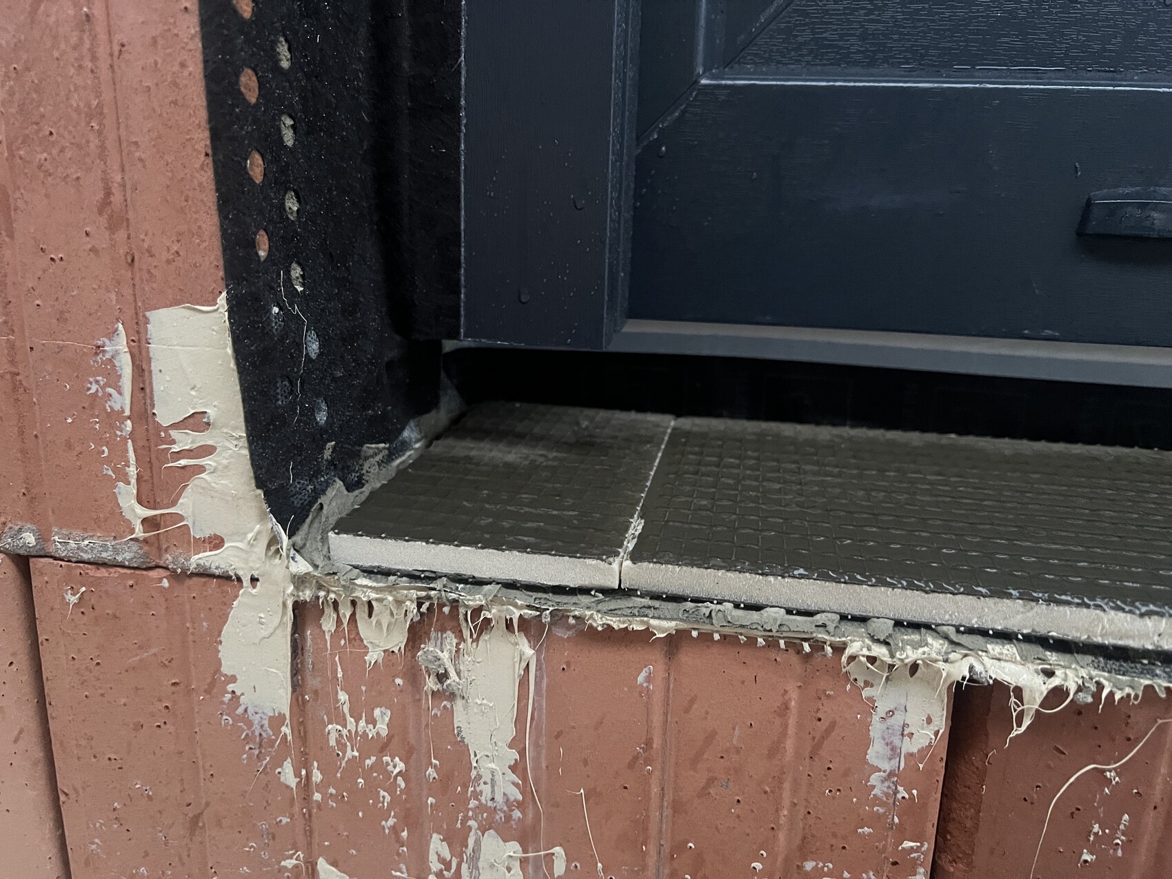

Spiderman198223.02.24 18:16Hallo,
die Dämmung unter der Außenfensterbank mit Naturstein beträgt bei uns nur 1cm. Die Außenfensterbank selbst hat 3cm.
Wie findet ihr das? Ist das denn im Rahmen der DIN 4108-2?
Mein Gutachter sagt das ist viel zu wenig bei WLG 035. Der GU sieht den Fehler nicht ein und will mir eventuelle Mehrkosten in Rechnung stellen.
Gebaut wird mit T9 Stein 36,5er Mauerwerk.

nordanney27.02.24 12:42Spiderman1982 schrieb:
Kann denn hier niemand was dazu sagen?Könnte so was wie eine Jackodur XPS Platte sein.Spiderman1982 schrieb:
Wie findet ihr das? Ist das denn im Rahmen der DIN 4108-2?Keine Ahnung. Was steht denn in der DIN und wie wurde das Detail geplant und energetisch berechnet?Spiderman1982 schrieb:
Mein Gutachter sagt das ist viel zu wenig bei WLG 035.Was ist seine Begründung?Spiderman1982 schrieb:
Der GU sieht den Fehler nicht ein und will mir eventuelle Mehrkosten in Rechnung stellen.Was steht in der Bauleistungsbeschreibung oder der Ausführungsplanung?S

Ich habe halt keine aktuelle Version von der DIN 4108 Beiblatt 2.
nordanney27.02.24 17:33Spiderman1982 schrieb:
Ich habe halt keine aktuelle Version von der DIN 4108 Beiblatt 2.Sorry, ich auch nicht. Kann dir nur eine alte Version anbieten - aber das hilft nicht. Aber wenn Dein Gutachter sagt, dass 10mm zu wenig sind, wird er doch die DIN herangezogen haben und die Begründung für seine Aussage dort sehen.
