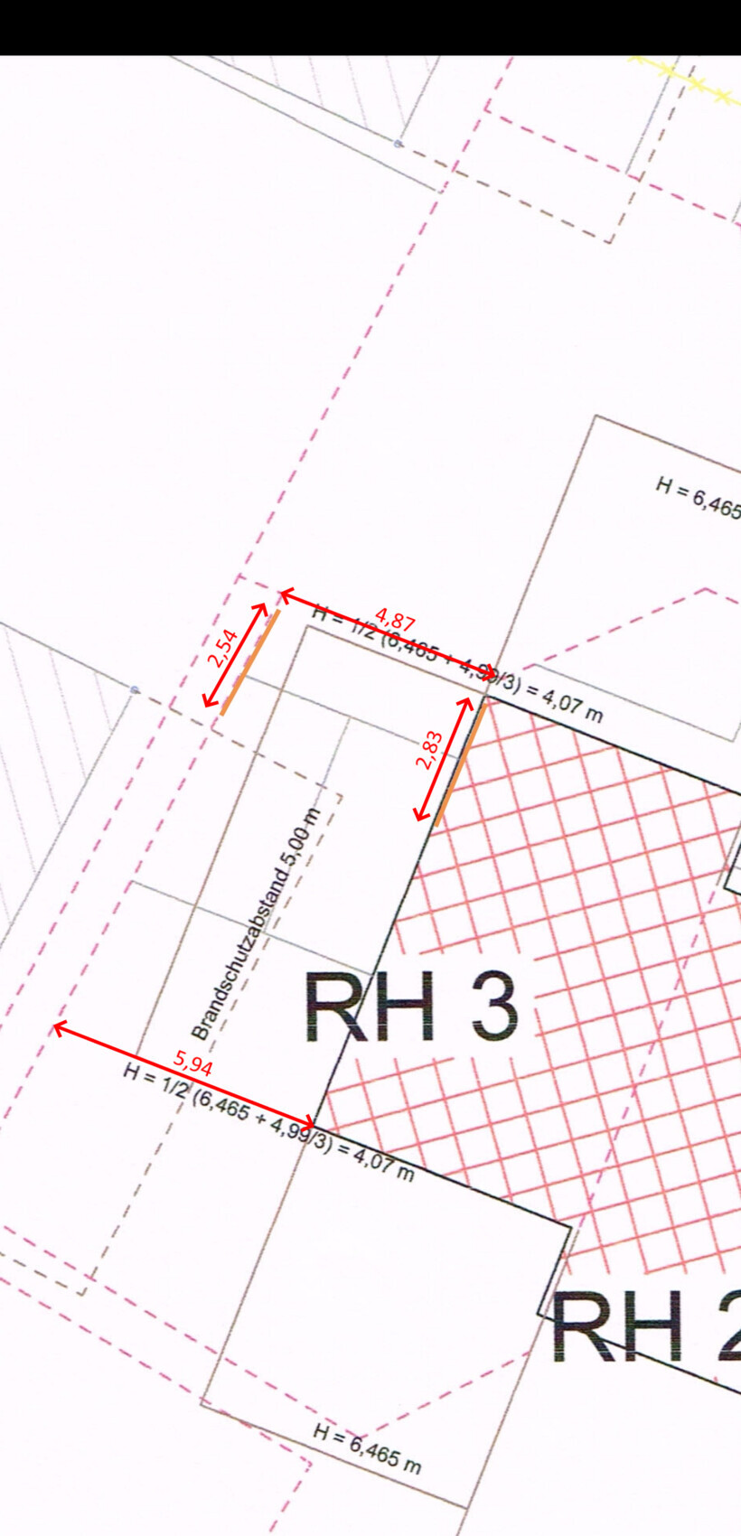

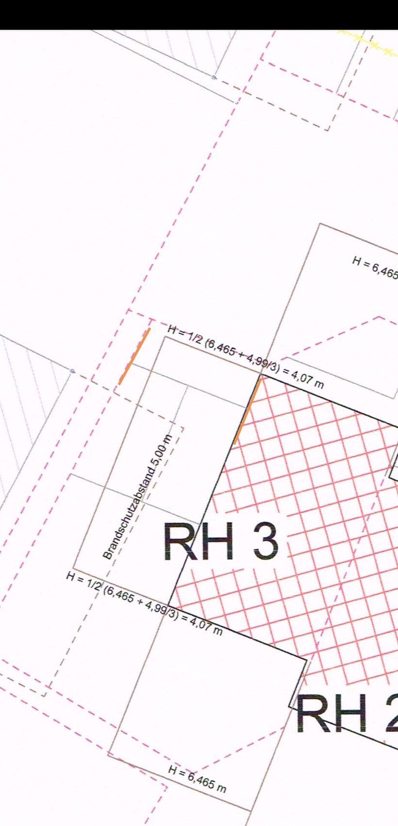

kann man aus den Daten auf dem Bild erkennen wie Breit das Grundstück neben dem Haus ist(orange gekennzeichnet). Leider sagen mir die Zahlen nichts.
Vielen Dank

Das werden so etwa 4,50 hinten / 5,20 m vorn sein. Was Du da eingezeichnet siehst, sind die in die Fläche geklappten Wandhöhen: entgegen der landläufigen Laienannahme sind Grenzabstände nicht fix 3 Meter (oder 2,50 Meter, je nach Bundesland), sondern (ebenfalls je nach Landesbauordnung unterschiedlich) Anteile der Gebäudehöhe / Traufhöhe / Wandhöhe. Offenbar hat hier das Haus eine Höhe von zunächst 6,465 Metern und dann noch Dachaufbauten oder rückversetzte Außenwandteile (oder einen Giebel) von 4,99 Metern, die wiederum zu einem Drittel in die Berechnung einfließen. Von diesen 6,465 Metern und einem Drittel der weiteren 4,99 Meter (also 1,66 Metern) die Hälfte sind 4,07 Meter Grenzabstand des Hauses. Die gesuchten Maße kann man hier dann nur daraus abgeleitet schätzen.

Ja, wenn man wüsste, welche Maße Du genau meinst. Hier mal ein paar Vorschläge:
