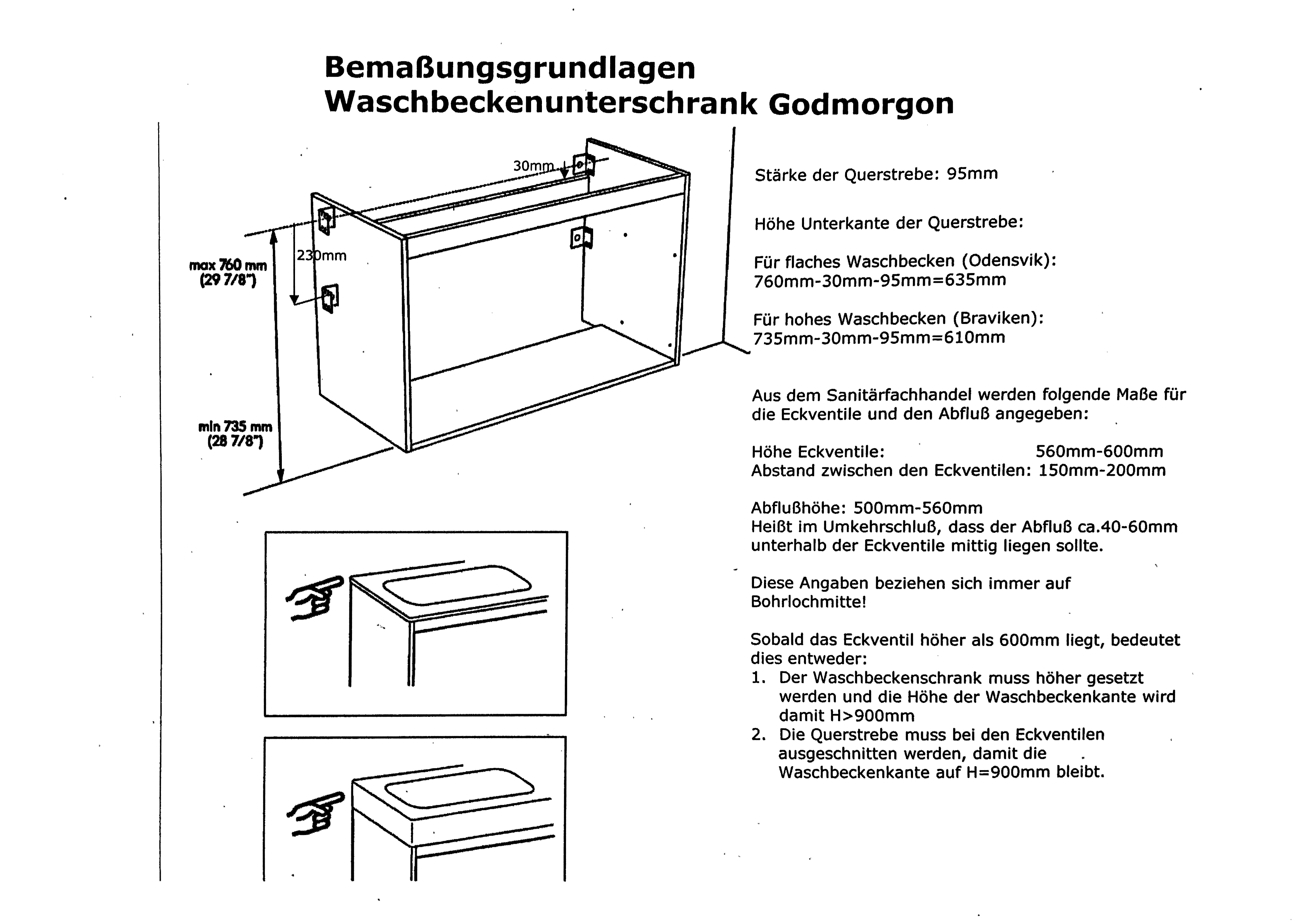

Unser Installateur der aktuell die Wasserleitungen im Haus verlegt sagte uns er brauche "Maßblätter aus denen hervorgeht wo die Lage der Anschlüsse Trinkwasser Kalt und Warm sowie Abwasser sind"
Ja und nun steh ich da und hab keine Ahnung wo ich die her krieg...
In den Produktinformationen auf der Ikea Seite und in der Montageanleitung konnte ich solche Angaben leider nicht finden.
Hat jemand von euch eine Ahnung ob es sowas von Ikea gibt und woher ich das bekomme?
Vllt jemand hier der das auch brauchte?
Ich habe nur Maße zu den Waschtischen gefunden -> siehe Anhang, und die reichen anscheinend nicht aus.

Wir waren nun gestern beim Ikea. Einen Badplan mit Anschlüssen wollten die uns nicht machen leider, das wäre kein Service von denen. Und das Planungstool von denen spuckt sowas ja auch nicht aus.
Aber einen Zettel "Bemaßungsgrundlagen Waschbeckenunterschrank Godmorgon" habe ich bekommen, der ist hilfreich. Damit sollte ich es hinbekommen, selbst einen Plan zu erstellen. Habe ihn angehangen, vielleicht hilfts ja jemand anderen auch.
