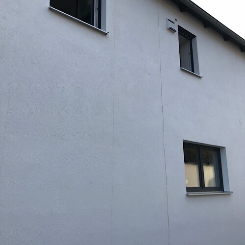

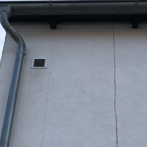

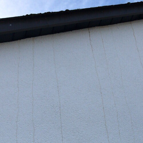

Hallo alle miteinander.
Bräuchte eure Hilfe
Wir haben 2017 eine Halle in ein Wohnhaus umgebaut. Die Fassade wurde im September fertiggestellt. Vor 3 Tagen habe ich folgende Mängel festgestellt. Es ist eine braunrote Flüssigkeit (Rost?) die vom Giebel ab hinunter läuft?
An Fassade wurde 16cm Styropor Dämmung angebracht. Der Giebel in Grau gestrichen.
Bitte um Rat
Außenwand mit vertikalem Riss und sichtbar installiertem Fallrohr
Weiße Hausfassade mit zwei Fenstern, Außenwanddetail
Weiße Wand mit vertikalen Rissen in der Fassade.
toxicmolotof
26.12.17 22:51
Frohe Weihnachten wünsche ich dir!
Ohne dir jetzt zu nahe treten zu wollen, aber hast du mal die Herkunft verfolgt? Auf den Bildern sieht man es geschickter Weise ja nicht, weil genau dieser Bereich abgeschnitten ist. Da es anscheinend ja Laufspuren sind... verfolge selbige mal zum Ursprung. Evtl. Anstrich des Dachüberstandes?

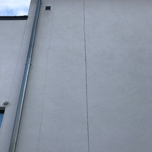

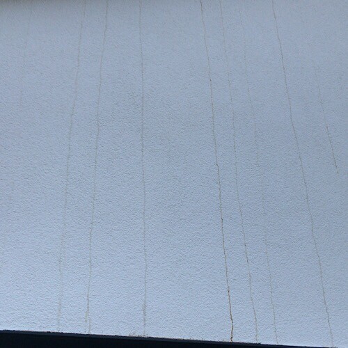

Hallo toxic,
ups sorry musste die Bilder schneiden, weil diese zu groß sind. Hier nochmal 2 Bilder.
Außenwand mit Fallrohr, Regenrinne und Riss in der Fassade.
Weiße Fassade mit vertikalen Feuchtigkeitstreifen unter dem Dachrand
tomtom7926.12.17 23:39
Mann sieht es doch es ist die Farbe vom Dach. Bzw von den nut und Feder Bretter.
BerndZo
26.12.17 23:52
Hallo nochmal,
Danke für eure Antworten.
Ich werde morgen nochmal genauere Bilder machen.
Was ich nicht verstehe im September wurde der Giebel von Fachfirma gestrichen. Jetzt ( Ende Dezember) überall Laufspuren?? Vorher nichts. Das kann doch nicht sein? Es wurde vor 2. Wochen Heizung installiert. Jetzt läuft das Heizprogramm für die Fußbodenheizung.
toxicmolotof
27.12.17 01:28
Also was es ist scheint ja irgendwie geklärt zu sein. Bleibt die Frage: Warum, warum jetzt und wo kommt des Wasser her.
Leider kann ich dir das aber nicht beantworten.
