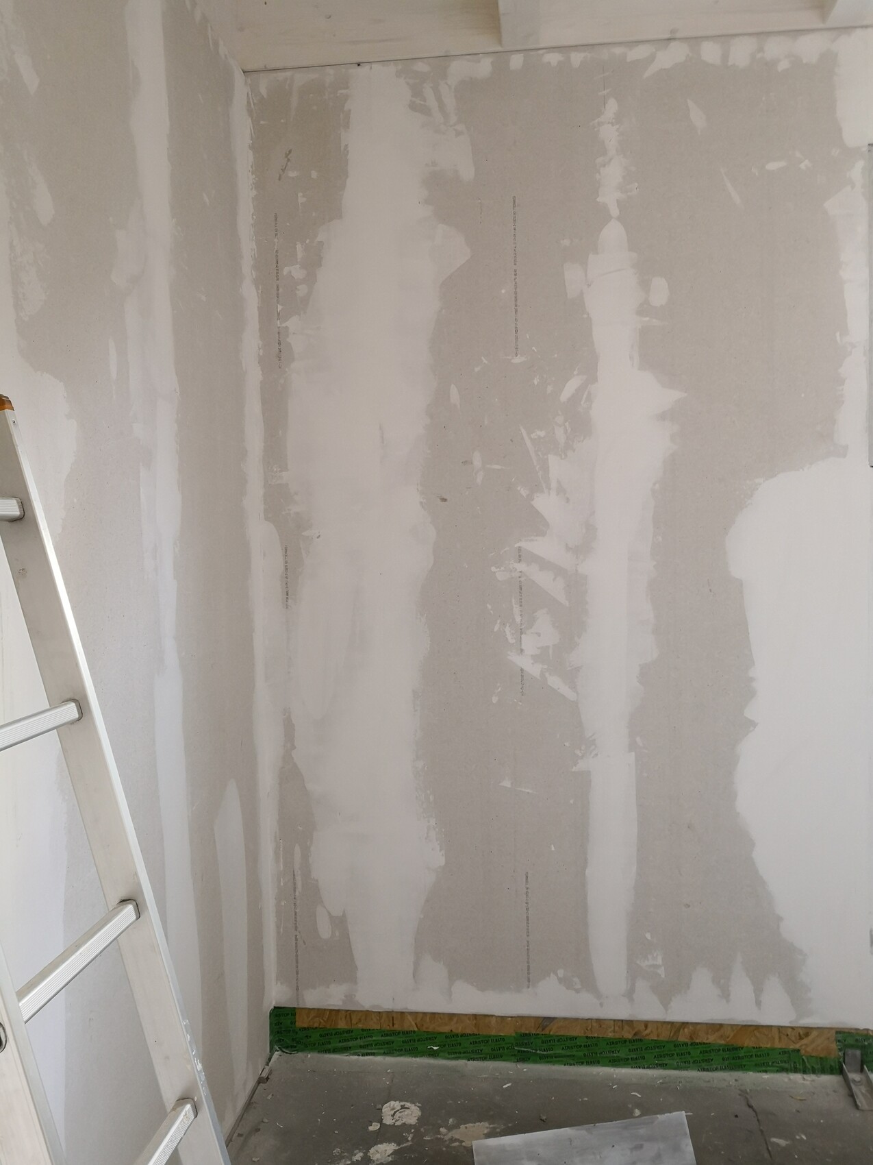

Guten Tag allerseits!
Seit längerem bin ich stiller Beobachter dieses Forums und bei meinem aktuellen Hausbauprojekt konnte ich mir bereits einige Ratschläge und Tipps von euch zu Nutze machen. Vielen Dank dafür schon mal! Super Community.
Nun steht bei mir der Rohbau (Fertighaus) und es gibt noch das ein oder andere in Eigenregie zu tun. Die Wände bestehen aus Fermacell Platten, welche ich bereits zum Großteil verspachtelt habe. Hierbei gilt zu beachten, dass ich lediglich die Fugen und die Nägel bzw. Heftklammern überspachtelt habe. Mein Plan ist es, die Wände mit glattem Malervlies zu tapezieren und anschließend weiss zu streichen. Meine Fragen sind folgende:
Kann ich die Wände, obwohl sie nicht komplett verspachtelt sind, direkt mit Malervlies tapezieren? Also auf die Fermacell Platte.
Und falls ja, welches Malervlies empfehlt ihr? 130g oder 150g? Mir ist das Variovlies von Erfurt ins Auge gefallen. Hierbei gibt es verschiedene Varianten. Speziell habe ich das Variovlies Flat mit 150g und das Variovlies Brilliant mit 130g im Sinn. Für mein Vorhaben sinnvoll oder bin ich komplett auf dem Holzweg?
Innenraum im Bauzustand: gespachtelte Trockenbauwände, eine Leiter links, grüne Schutzfolie am Boden.
