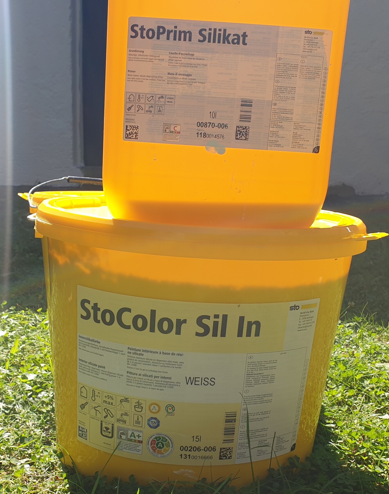

Seit 3 Tagen wird unsere Fassade durch eine Firma neu gestrichen (Grundieren, 2 mal Streichen). Es ist ein Haus eine Fassade aus den 60igern (Standort München), also ohne Dämmung etc..
Ich habe mir die Kübel angeschaut und die Firma verwendet für die Grundierung "StoPrim Silikat" (laut Zeichen für außen und innen geeignet) und für den Anstrich "StoColor Sil In", was laut Auszeichnung ja eine Innenfarbe ist.
Ich habe den Maler (spricht nicht sehr gut deutsch) darauf angesprochen und er meint beste Farbe, verwende er seit 15 Jahren, sehr teuer usw..
Alles sieht bisher gut aus, nur was ist davon zu halten?
Kann man dieses Produkt auch für den Fassadenanstrich nehmen, hat es Vorteile/Nachteile?
Ist das unter Malern bekannt obwohl das Produktblatt etwas anderes aussagt?

nordanney10.09.20 12:38Die Farbe ist eindeutig nur für sensible Innenräume vorgesehen. Hat auch eine schimmelpilzhemmende Wirkung. Also technisch die absolut falsche Variante.
Ob sie draußen funktioniert? Keine Ahnung, aber schon möglich.

dasWuBauer10.09.20 12:59Hallo Kommando zurück es ist anscheinend alles gut
Als ich den Maler auf die Kübel "StoColor Sil In" angesprochen habe (es standen viele hier rum), hat es es sich für mich so angehört (wohl wegen der Sprachschwierigkeiten), als würde er das Produkt für den Anstrich verwenden, aber er benutzt sie nur für Transport von Werkzeug etc. Heute habe ich die richtigen Kübel gesehen, "StoColor Sil", also eine Außenfarbe.
