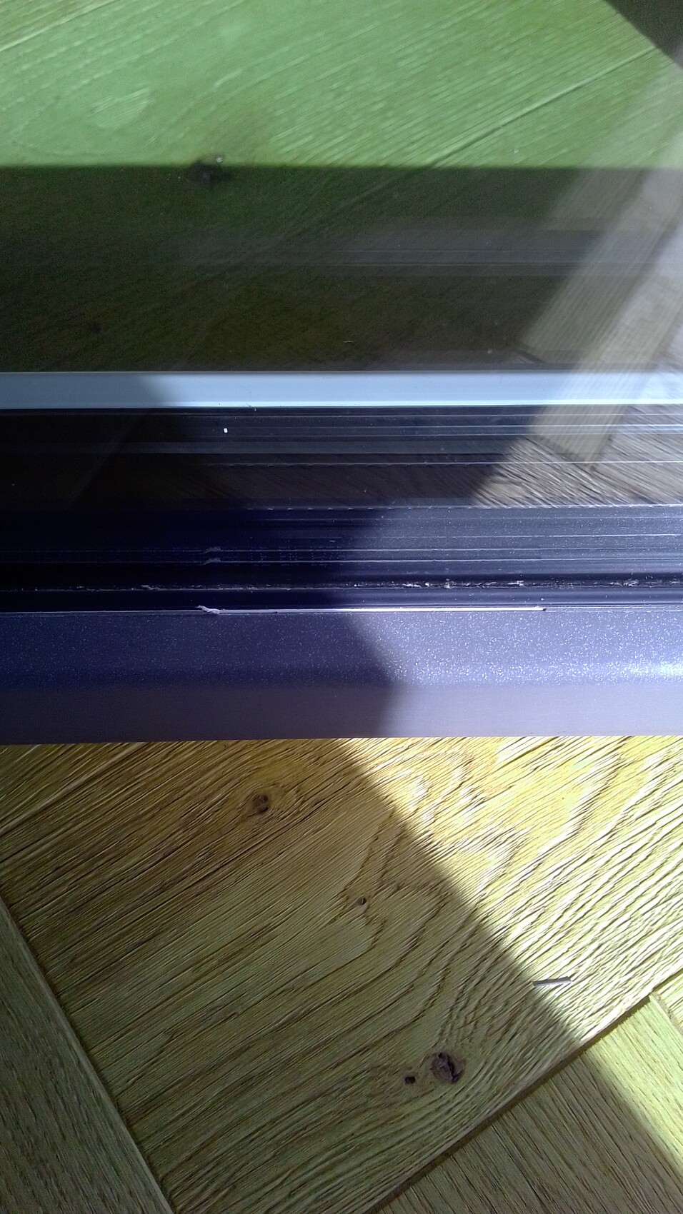

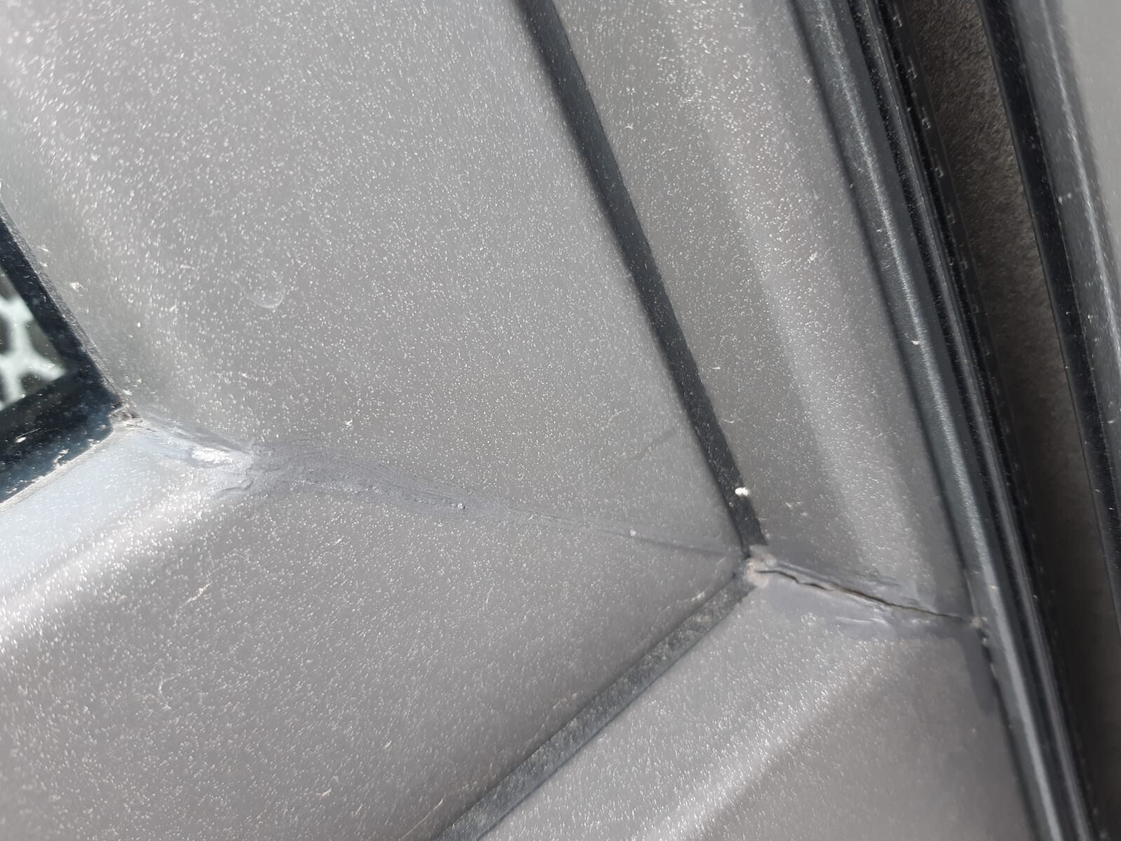

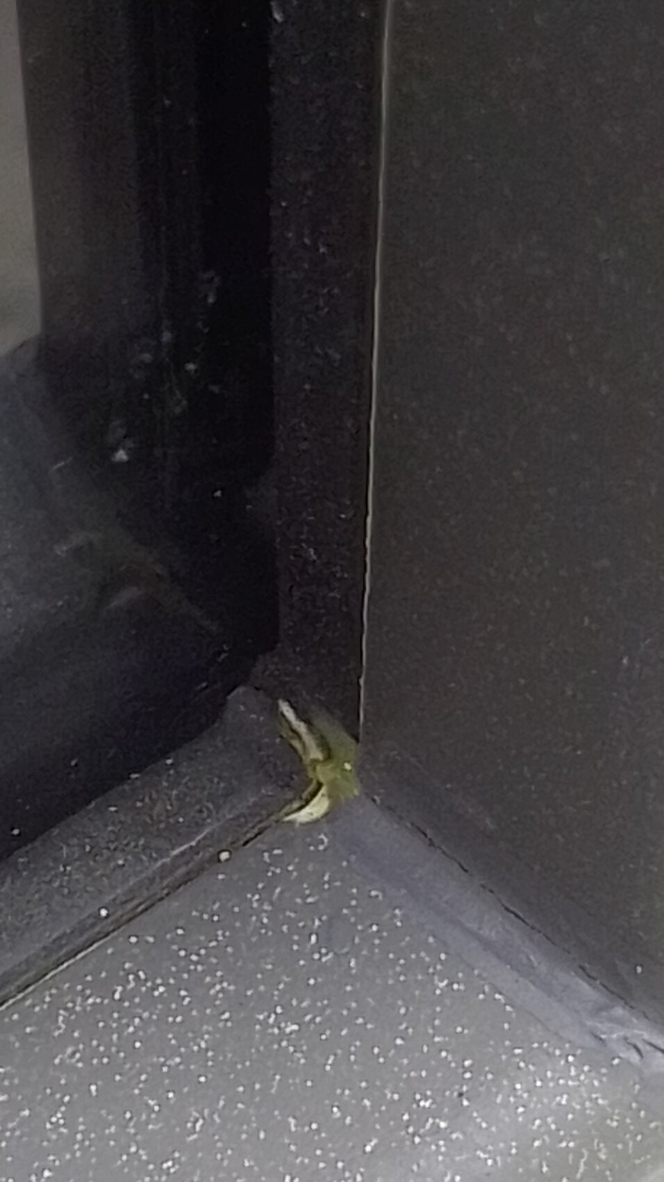

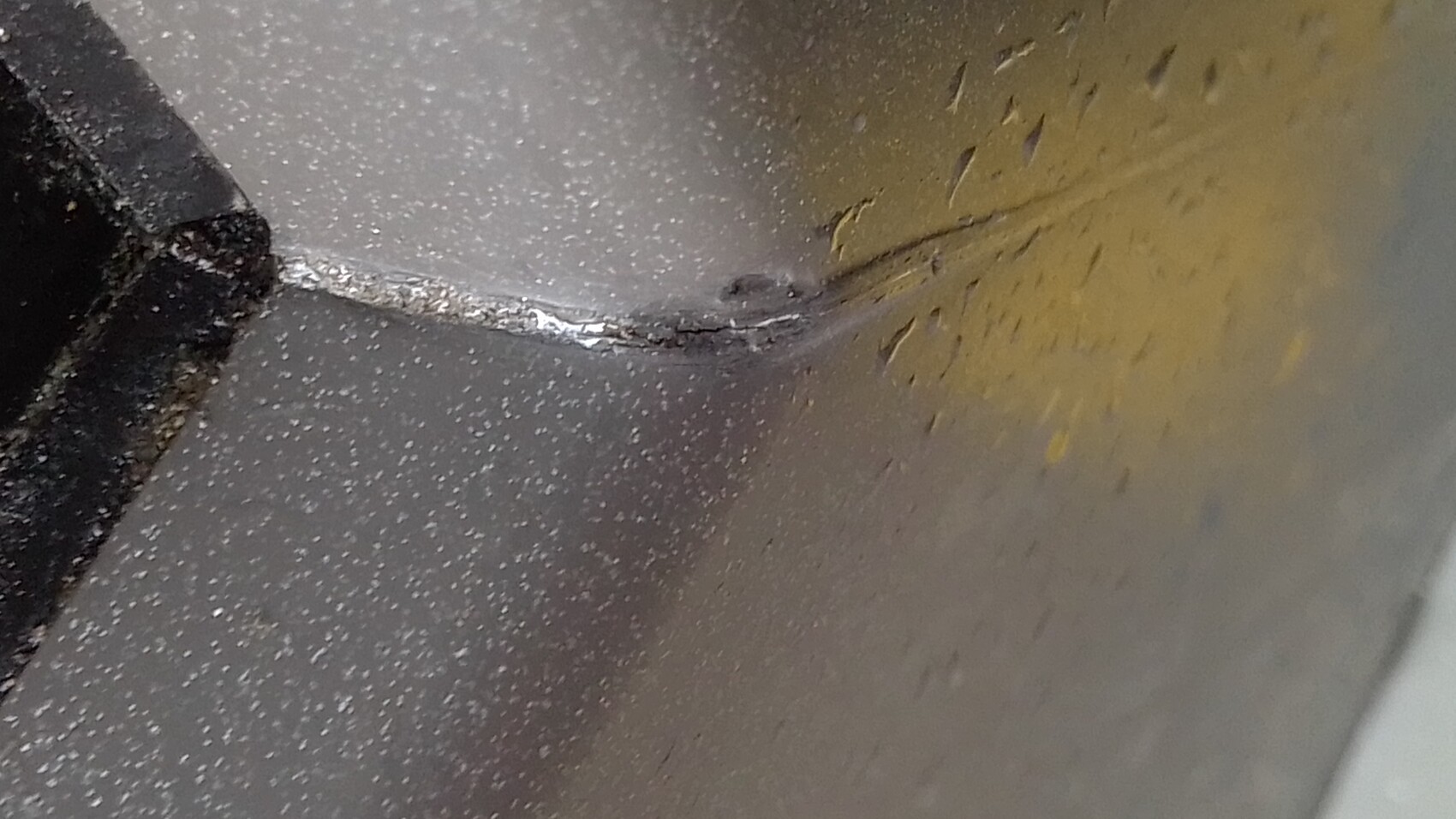

Hallo, wir haben Fenster aus Gealanprofilien Baujahr April 2017. Farbe DB703. S9000. Sie wurden im Altbau verbaut. Die Nebeneingangstüre hielt nur bis Dez. 2018. Sie war so verzogen, dass sie ausgebaut worden ist und durch eine S8000 ersetzt wurde. Als ich die Türe damals anschaute, dachte ich Einbrecher waren da.
Schuld war laut Gealan der Einbau auf der Südseite das fehlende Vordach und eine Silikonfuge die fehlte.
Als nächstes verbogen sich die Festglaselemente auf der Westseite april 2019 sowie die Schiebetür. Die Ecken der Elemente brachen und wurden von Gealan im Dez 2019 verklebt. Ebenso mehrere Fensterflügel. Durch Verklebung sehen dann die Ecken wie mit dem Lackierstift angemalt aus. Reparatur nach EU Gesetz.
Die neue Seiteneingangsture hat sich dieses Jahr auch nach innen verbogen.
Rahmen und Fensterflügel auf allen Süd, West und teilweise Ostseiten, sind eingerissen auch die schon geklebten und die Acrylcolorbeschichtung bröckelt. Wir brauchen aber keine Angst haben trotz Risse kann kein Wasser eindringen. Sieht halt nicht so gut aus.
Ebenso entstehen entlang der Fensterlaibungen auf der Süd und Westseite Risse, wo der Putz abbrökelt. Hier schieben sich Fensterbauer und Stukateur den schwarzen Peter zu.
In die neue Tür tritt seit Juni Wasser ein. Ist aber nicht viel und da wir einen Fliesen oder haben besteht kein Handlungsbedarf.
Wie die Fenster 30 Jahren halten sollen?
Anscheinend sind wir ein Einzelfall. Kann aber nicht sein. Gibt im Freundeskreis gleich drei Fam. betroffen. Einbau 2016 und 2009.
Kunststofffenster nie wieder!
