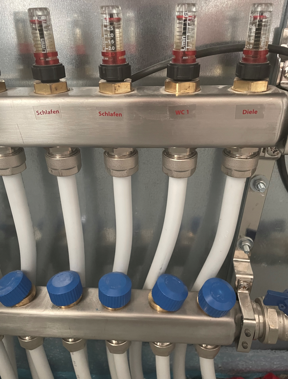

Mein Beispiel: Schreiben Heckmann ==> Einreichung ans Bauamt ==> Einzeiler zurück mit dem Einverständnis (und vorher einem Telefonat, was ich als Bestätigung eigentlich genau brauche). Kosten glaube ich um 25€.
Sieht dann so richtig schlank aus:
Heizungs-Verteiler mit vier Ausgängen (Schlafen, WC 1, Diele); oben Messuhren, unten blaue Deckel.
