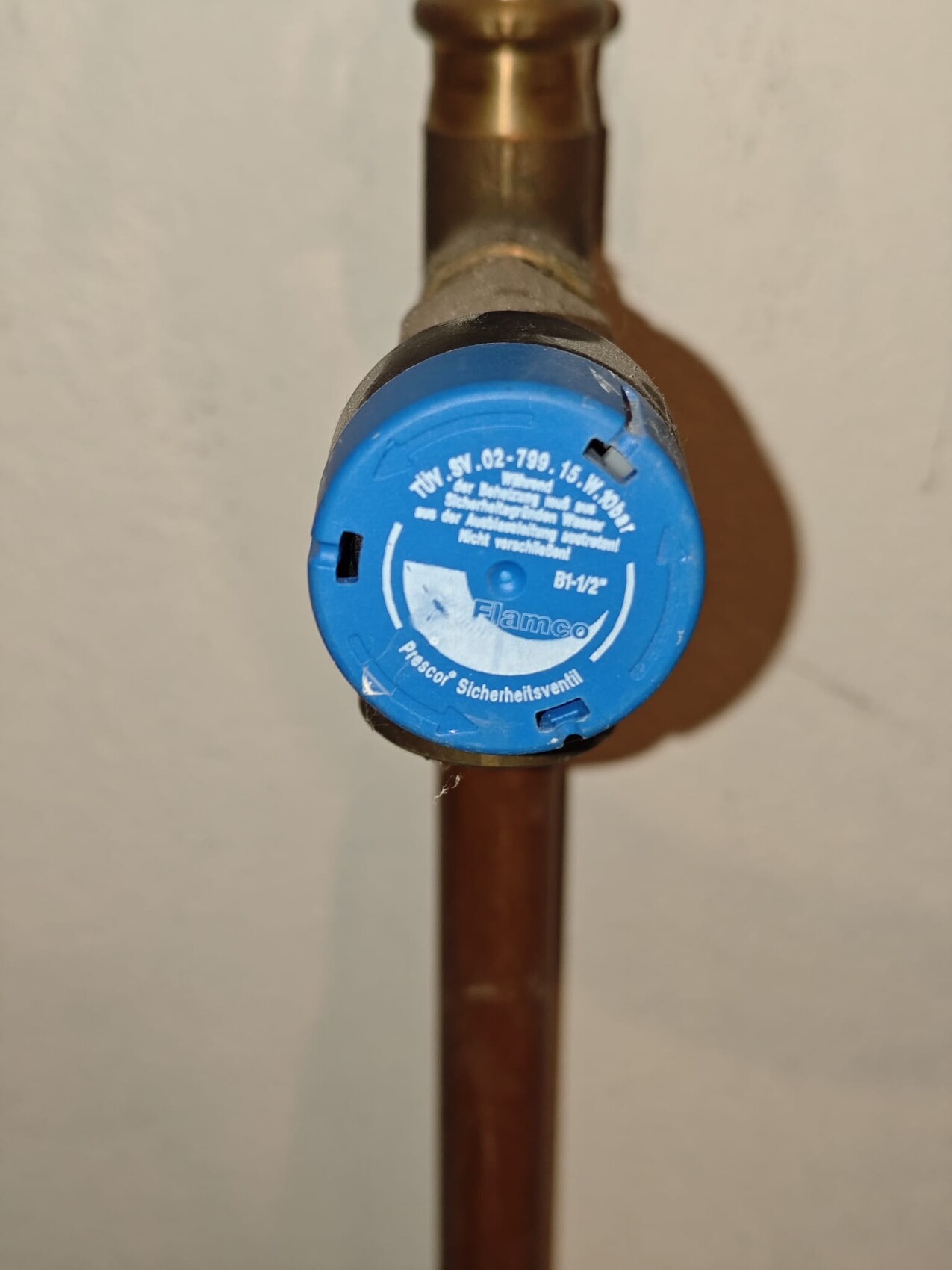

Der Ansprechdruck vom Sicherheitsventil steht auf diesem selber. In der Regel oben auf der Kappe, sonst seitlich.

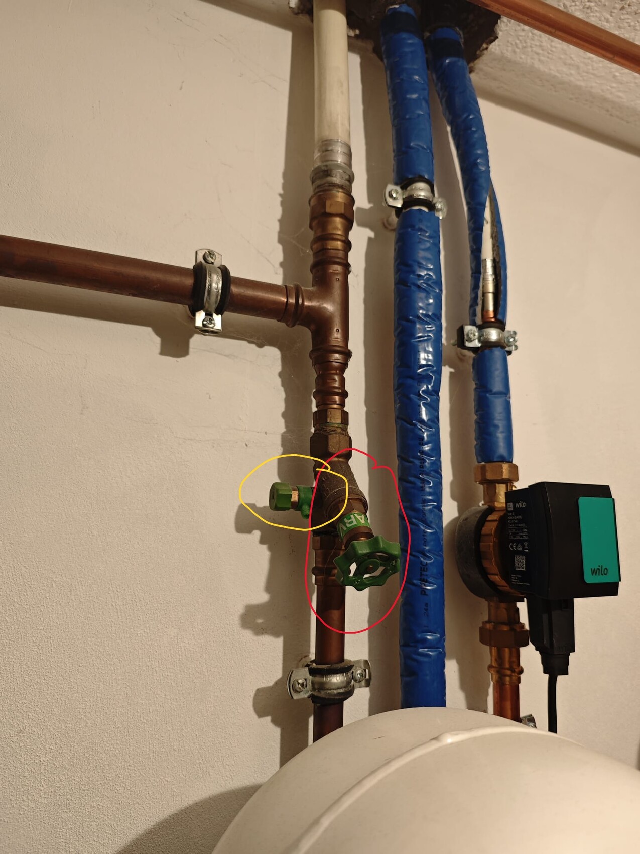

Also ich habe heute einmal das Sperr-Ventil oberhalb vom Druckausgleichsbehälter zugedreht (rot eingekreist) und links davon entlüftet (gelb eingekreist).
Blick auf Installationsrohre im Keller mit grünem Absperrventil und Wilo-Umlaufpumpe
Es kam höchstens ein klein wenig Luft raus, aber im Grunde nur Wasser.
Dann habe ich unten am Sicherheitsventil ein klein wenig aufgedreht
Blaue Sicherheitsventilkappe am Kupferrohr einer Wasserleitung, Installationsanschluss sichtbar
Ich hoffe man kann zumindest die wichtigsten Daten erkennen. (Das Foto ist nicht unscharf, sondern der Aufdruck ist echt mies...).
Es kam Wasser raus gespritzt, da habe ich sofort wieder zu gedreht.
Bisher ist da scheinbar noch nie Wasser wegen Überdruck raus gekommen. Es ist immer trocken gewesen.
Jetzt weiß ich nicht, ob die ganze Aktion was gebracht hat. ABER, seitdem habe ich keine Luft mehr im System wahrnehmen können.
Nach dem "Entlüften" war der Druck im Behälter knapp unter 3bar, ist dann aber langsam wieder auf über 3 bar gestiegen (habe jetzt nicht mehr den endgültigen Wert abgewartet).
